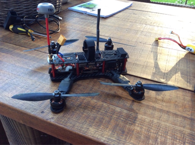

Hieronder een foto van de Zmr.
Heeft iemand nog een ander idee? Alvast bedankt.,

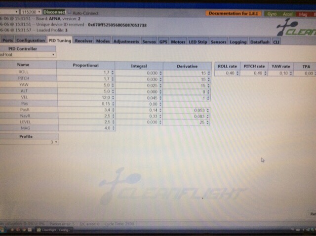

Heb via een ander forum de tip gekregen om D waardes naar beneden te zetten. Dit hielp al een heel stuk. Maar heeft als gevolg dat hij wat traag reageert. Wanneer ik dan weer de P ga verhogen komen de vibraties weer terug. Hieronder de PID settings die ik heb.. Alles is wel aan de lage kant.

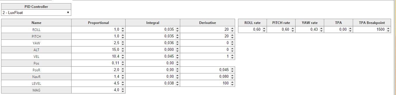

Misschien is dit wat voor je.
Ik vlieg met de volgende setup
Cobra 2204 2300KB
Ztw Spider 12A
Naze32 Acro
3s 2200
Nu op 6040 Dal Props
Bijlagen
    25 KB · Weergaven: 259
