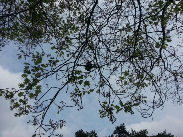

Ja inderdaad. Hoe doen jullie dat als hij zo in de boom zitten? klein tikje pitch geven en er onder staan om hem proberen op te vangen? (dit formaat eventueel met stevige handschoenen kan je nog wel opvangen lijkt me?)
Ik had hem al gedisarmed en armen gaat niet als die niet recht ligt. Heb even een grote tak gevonden en eruit getikt

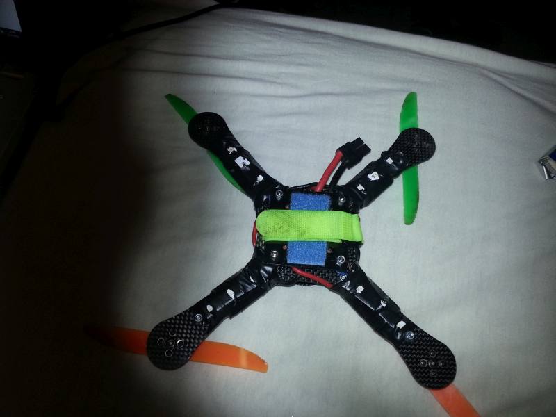

Even ter info... Ik kom er net achter dat het kleine deel van de armen in verschillende diktes is geleverd door de leverancier van dit quadje of Hex..
Het gaat dan dus om het kleine deel van de arm... Niet het grote deel waar de motor op vast geschroefd zit.
Ik heb hier een bergje liggen en blijkbaar waren ze vroeger dunner als nu. Mijn laatste levering waren net zo dik als het grote onderdeel van de arm. Die van vroeger zijn 1 mm dunner.
Let dus op met combineren. Voor en achter mogen wel verschillen, maar links en rechts altijd dezelfde diktes houden.. Anders is je quad niet symmetrisch, en dat heeft me 2 uur zoeken gekost voordat het opviel.

Ik denk niet dat 1 mm echt heel veel verschil geeft in het vlieggedrag toch ? Anders een 1mm spacer tussen de andere kant en klaar toch :-)
Nou, dat kan toch veel schelen op dit kleine formaat multi's. Ik merkte dat hij erg onstabiel was en ontzettend weg dreef naar 1 kant. Alles 3 keer her gekalibreerd, maar het probleem bleef exact hetzelfde. Toen kwam ik erachter dat 1 armpje dunner was dan de rest omdat ik alles maar eens ging nameten omtrent symmetrie... En warempel, ik vervang de arm en het hele probleem is opgelost.
Nou ben ik ook wel mierenneuker als het op iets bouwen aankomt, maar in dit geval had het echt invloed.
