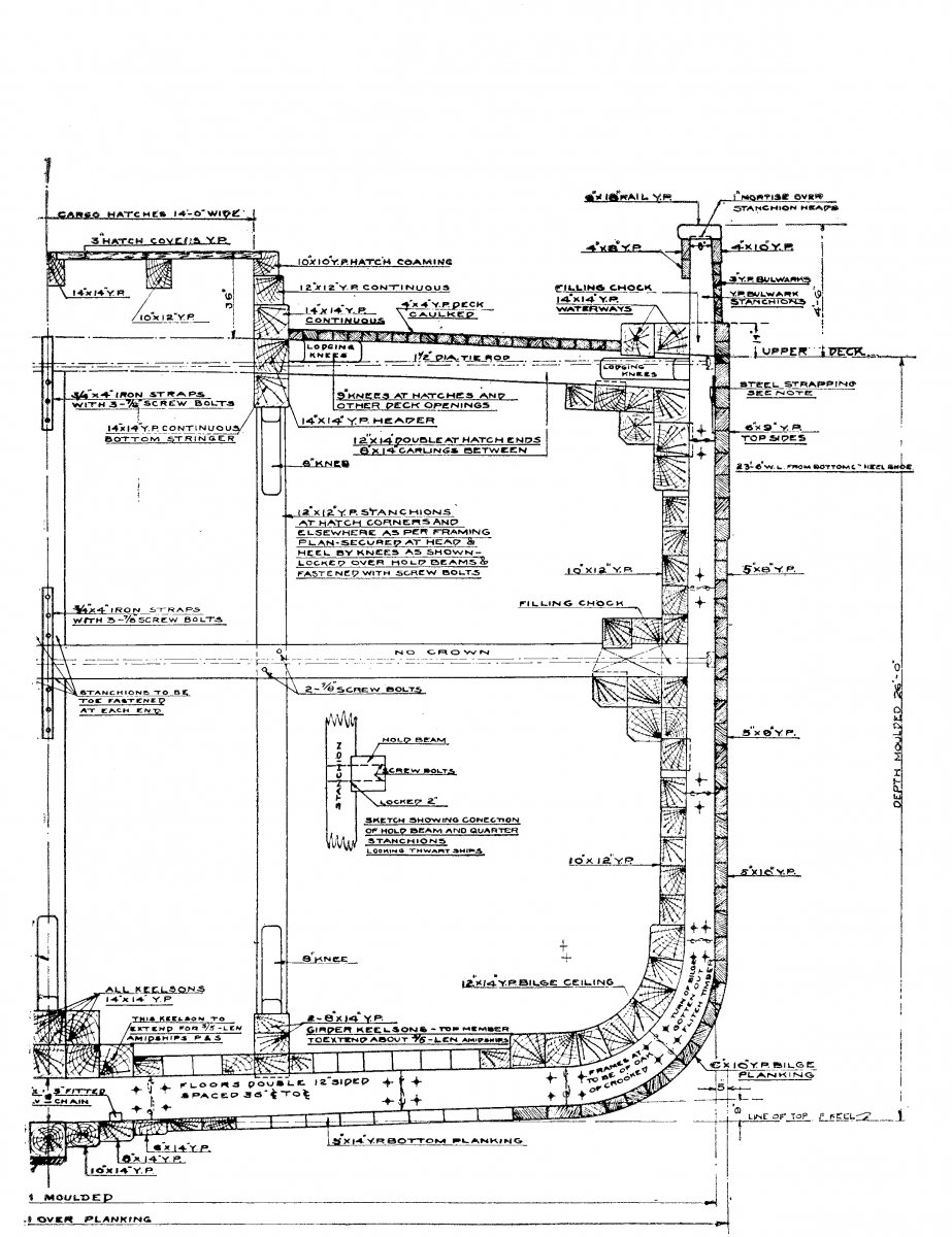

Ik heb de tekeningen van:
http://freeshipplans.com/free-model-ship-plans/wooden-cargo-steamer-ferris-design-ships/
gedownload en ben in Autocad gestart om de frames te tekenen, misschien dat ik dit in 3D ga doen.
Afmetingen Lpp =82 mtr, moulded = 14,5 mtr
Ik wil jullie een paar vragen voorleggen.
1. wat voor soort hout wordt meestal gebruikt voor houten modellen.
2. Ik zit denken aan de bouwschaal 1: 100 ; Lpp 82 cm, moulded 14,5 cm.
- Is dit te doen of is dit te klein; frames op dekhoogte zijn 2x 12" breed met een tussenruimte van 12"
