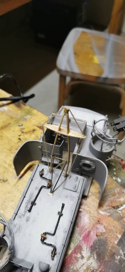

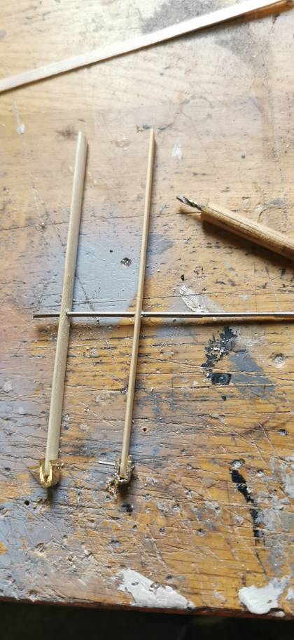

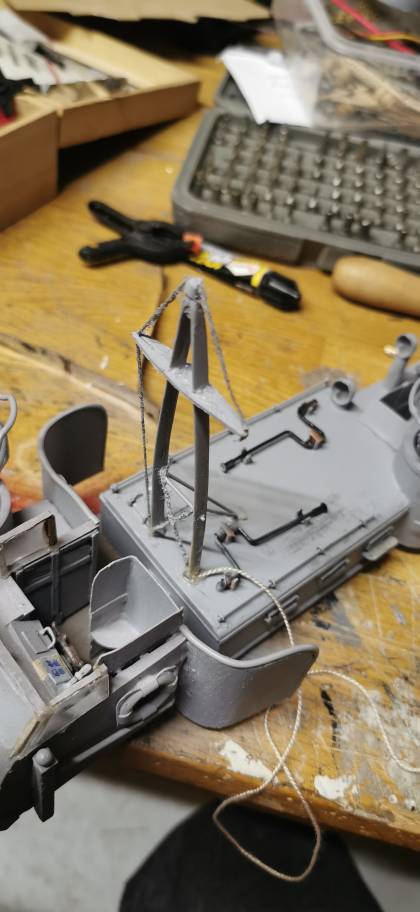

Het mastje begint al aardig vorm te krijgen.

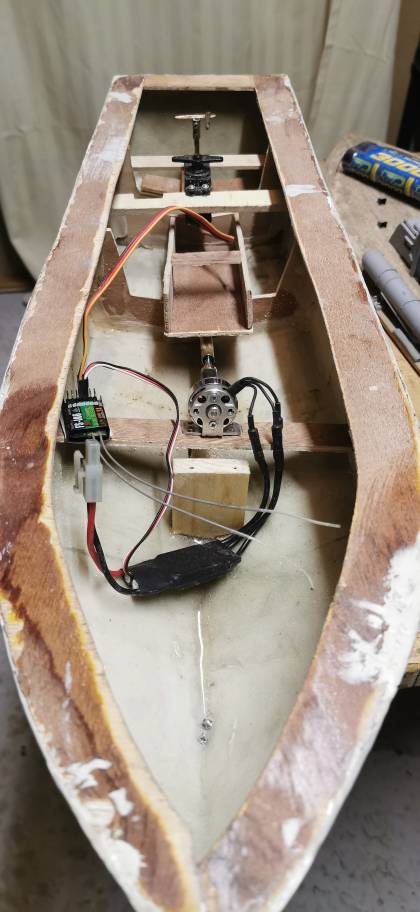

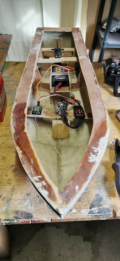

Vandaag niet veel uit mijn handen gekomen.
Heb me even met het roerwerk bemoeit.
De uitslagen zijn nog wel wat aan de dappere kant, maar dat kan ik wel in de zender afregelen.
Net als dat ik even weer moest uitvinden hoe ik voorkom dat de motor onbedoeld opspint.
Als je niet te vaak met die instellingen bezig bent, dan ben je het ook zo kwijt.
Fokko, Zet de trekstang naar het roer maar een paar gaatjes dichter bij de servoas. Dan wordt de uitslag kleiner en is je servo sterker om het roer te bedienen. In de zender kun je misschien wel de uitslag, maar niet de kracht beïnvleden. Gr. Klaas.

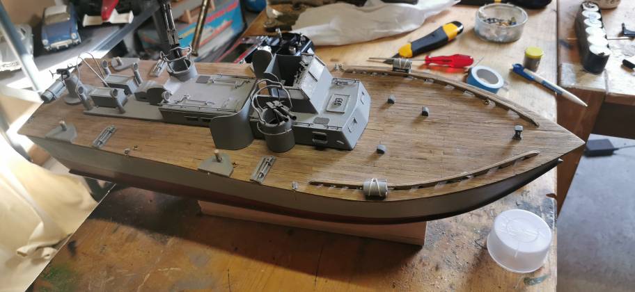

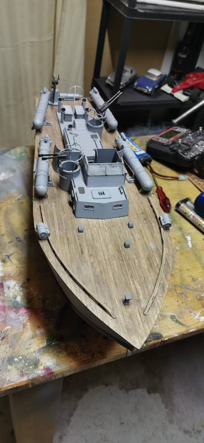

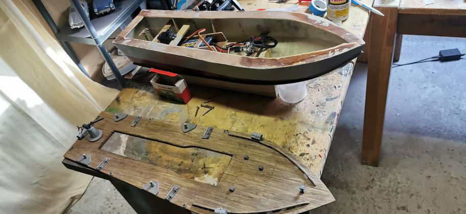

Zojuist de servostang wat meer naar het hart van de servo gebracht en het dek definitief op de romp gemonteerd.
Zowel de romp als het dek waren dusdanig vervormd dat vastklemmen geen optie meer was.
Dus uit nood maar een paar zelftappers erin gejenst.
Als dit eenmaal vast zit dan komt er nog een lastig karwei.
De naad tussen de romp en het dek wegwerken.
En de randen afwerken, wat op zich al een aardige klus kan zijn.

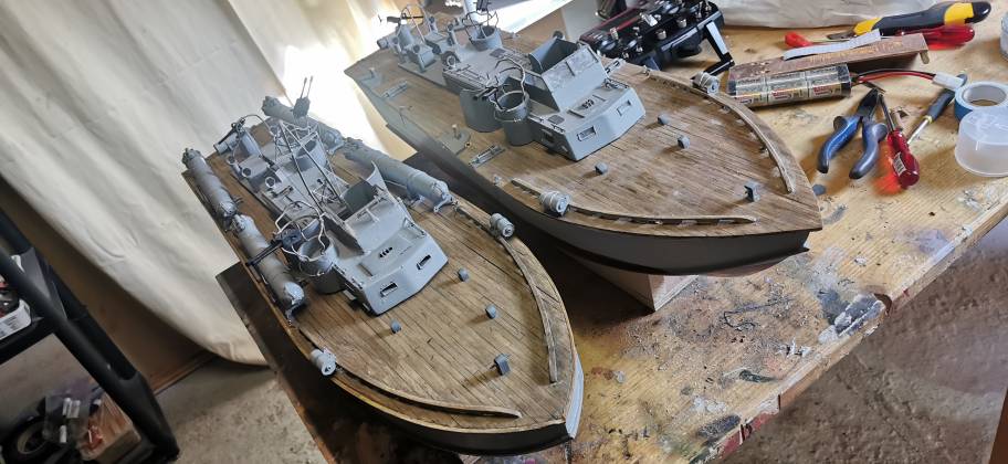

De olijke tweeling [emoji41]

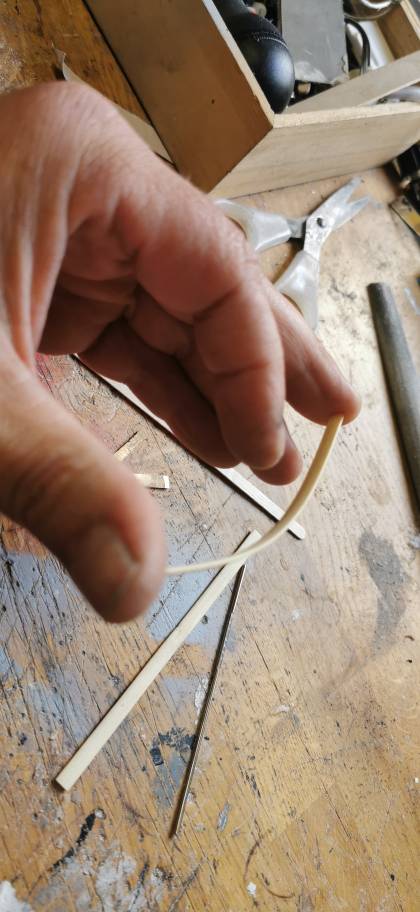

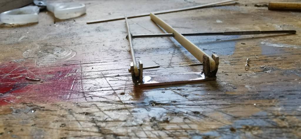

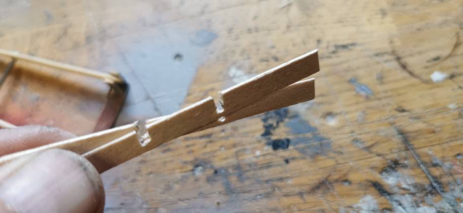

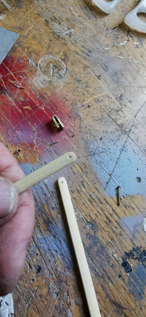

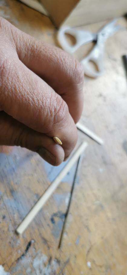

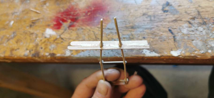

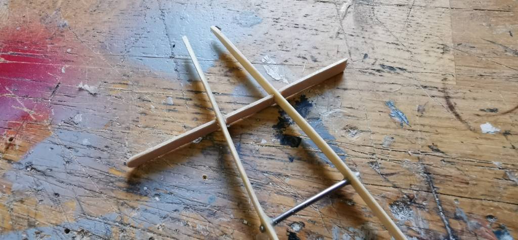

Nog even voor het afleren......
Flexibel
En de juiste vorm.....
Even een klein plaatje ertussen zodat het niet verbuigt bij het boren..
Massaproductie lijkt het wel. Is het een optie om het dek er met 2-zijdig plakband op te lijmen? Of met een dunne laag overschilderbare siliconenkit? Opdat je in geval van nood met een scherp mes(je) de boel scheidt? Vastzetten met M-2 boutjes zou ook nog een optie zijn. Kan helaas niet zien hoe ver de boel wijkt. Maar je zult best iets verzinnen. Gr. Klaas.
Het dek zit muurvast verlijmd.
Marc had dit in het prille begin ook al geopperd en heb er heel lang over nagedacht.
En toch maar besloten om het definitief te verlijmen.
Dan kan ik een mooiere randafwerking bewerkstelligen.
In principe kan ik overal zo bij als het moet.
Heb hier ook iets meer ruimte dan in de andere boot.
