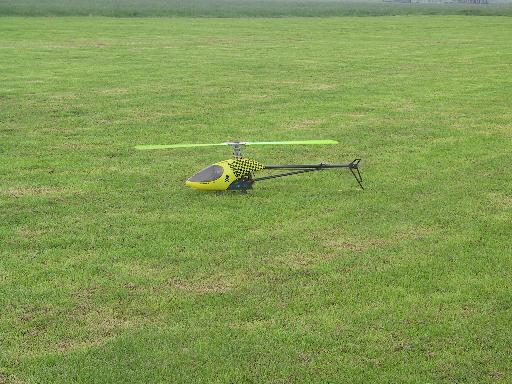

Na veel twisten of ik mijn Hummingbird zou upgraden naar een CP of Hornet ben ik toch maar voor de Zoom 400 gegaan en m’n Hummingbird voor erbij te houden. De Zoom is toch net even te groot voor een woonkamer en van die Hummingbird kan ik toch geen afscheid nemen Met die Hummingbird kan ik ook nog lekker raggen zonder dat het mij dikke $$ gaat kosten. Niks is zo vergevingsgezind als een Hummingbird. Met de Zoom zal ik toch wel wat voorzichtiger moeten zijn. Dus nu heb ik een Hummingbird voor in de woonkamer, een Zoom 400 voor in het park (en Laurenka ) en een Logo10 voor op het veld Een bouwverslag is niet echt aan de orde aangezien hij al volledig gebouwd is. Maar een met paar constructie tips is ieder komend Zoom bezitter blij. En als je zelf nog een tip heb, post ze hier Ik heb gekozen voor de Waypoint W-084 Servo’s (11.99 bij JePe). Goedkoper en beter dan de Hitecs. Een nadeel van de zoom is dat de servo maar 22.7 mm lang mag zijn: De Waypoint is echter 24.7 mm lang, das 2 mm teveel Dus de vijl erin: Doet toch zeer om de vijl meteen in je nieuwe heli te zetten. En ze passen :idea: Nog een tip die ik gekregen heb van Erwin, koop pushrod connectors (1,80$ + 2.50$ verzendkosten bij AW ) Anders moet je het harde staal precies in een Z vorm buigen :? Nu kun je ze achteraf nog afstellen. Als accu heb ik een 1500 mAh 3s Kokam genomen (45€ bij www.hangar.nl ) De 1200 Etec’s kunnen niet genoeg stroom leveren en een 3s2p opstelling wordt echt te zwaar. De motor wordt een Himax 2025-4200 met een Phoenix 25 (114$ bij www.b-p-p.com ) Ik moest kiezen, of een pixie 20p of meteen een complete brushless set. Dan maar die 40$ uitsparen en meteen voor goed te gaan. Moet het alleen nog binnen krijgen En de gyro wordt de GY-240 uit m’n Hummingbird (Hummy krijgt een PG-03 die ik nog had liggen) En wat moet je als je nog een spuitbus fluoriderend roze heb liggen? Ik zag op de helimeeting dat fluoriserende rotorbladen erg opvielen. Ik heb de bovenkant Roze gespoten… …en de onderkant fluor geel. Dan zie ik goed welke kant hij op kantelt in de lucht. Tot zover dit deel… Groetjes Michel

Oei oei... misschien dan toch een Raptor 50 denk ik Eerst maar eens goed leren vliegen. (en heb nog steeds een afkeer aan die herrie en vieze bende) Maar ik vlieg er teminste mee Ik heb m'n razor 350 met phoenix 10 in de Zoom gezet... JEEEEZZZZ 8O 8O Op 3S Kokam is het echt een monster in die heli Liet hem even in mijn handen op toeren komen. schrok een beetje van de kracht en hoge toeren (throttle curve op 80%,80%,80%,80%,80%) dus stick naar beneden om hem uit te zetten.... ...Juist het is een CP heli Satoer... :roll: Goed dat ik hem stevig vast had want hij drukte zichzelf bijna door de grond heen hahaha. Wat gaat hij dan in godsnaam doen met die himax… :? Had niet verwacht dat die razor350 met Phoenix10 in combinatie met 3 lipo serie zoveel vermogen kon leveren, en dat maar op 80% van z'n kracht. Veel vliegen ook een Hummingbird op 3 cellen serie. Afijn conclusie: Dit is absoluut geen huiskamer heli brrrrr Nog even afstellen en afregelen dan ga ik hem eens proberen te vliegen in een grote ruimte

@Satoer HoHoHoHOOO! Even rustig he. Niet te veel van: dit is geen huiskamer-heli & Brrr & en zo Of we mogen straks niet in Rotjeknor komen. :wink: Dit is gewoon een Heel lief heli-tje van net geen 500 gram. Geen enkel gevaar (zo lang je van de rotorblaadjes afblijft). Ik kan natuurlijk niet vergelijken, maar de standaard motor weet toch ook al indruk te wekken hoor. Maar die heb je er natuurlijk al uitgesloopt voor je hem hebt laten draaien??? :roll: @all Al wel een tipje: In geval van de standaard reparatie "Tail rotor input gaer", is gepolijsd door boomstrike(je): Dit mini tandwieltje heeft een zeskant aansluiting voor op de aandrijf as. De aandrijf-as is van koolstof (en heeft dezelfde zeskant-aansluiting). De verbinding tussen as & tandwiel is niet geborgd door lijm oid. Gewoon:tandwiel er af trekken en een nieuwe er op duwen. Dus niet zoals ik. Ik dacht dat het tandwiel op een veerestaal-asje verlijmd zou zitten. Dus lekker een kniptang op het tandwiel gezet. Koolstof asjes zijn daar matig tegen bestand. (ik wil pleiten dat dit dus niet in de handleiding staat of is te zien). Groetjes, Erwin
