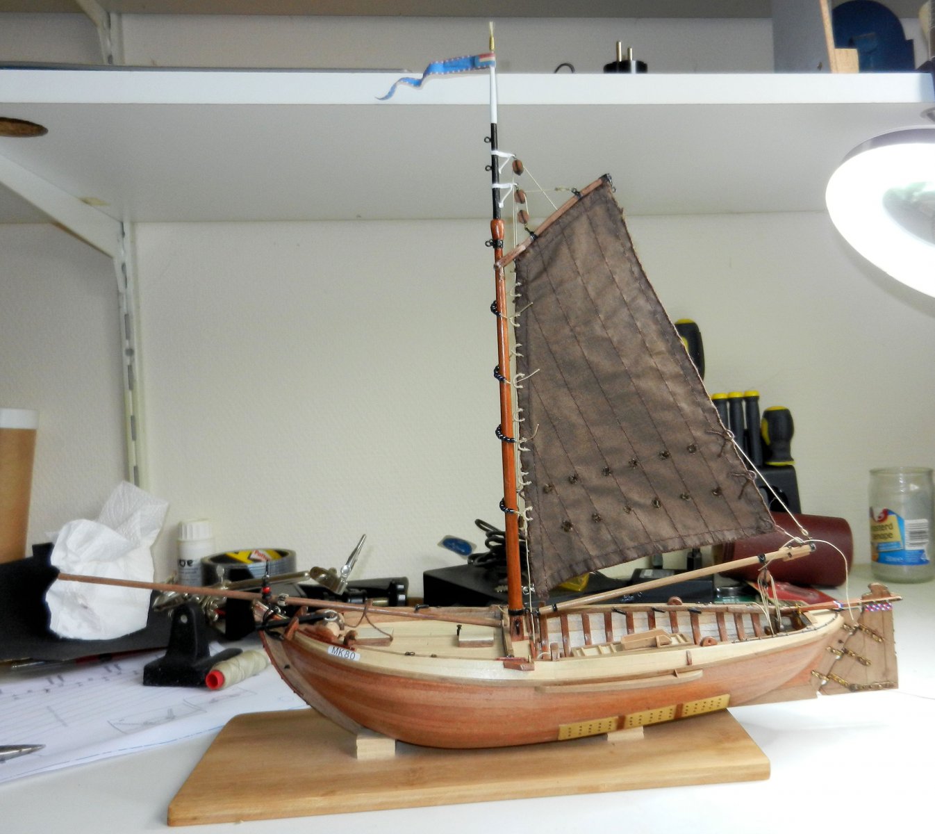

    @Sjors Blomberg, bedankt voor het compliment Sjors, hier komen inderdaad onverwachte kwaliteiten te voorschijn. ( gewoon proberen en je ziet wel wat het wordt ) :cool::cool:
    De rakbanden zijn vandaag geplaatst, eerst een stuk touw aan elk bovenste oog van de rakband vastgezet met een bindseltje, daarna de kralen erop, en nog een klein bindseltje onder de kralen.
    Hierna de gaffel met het zeil aan de mast gehangen, en de onderkant van de rakbanden met een klein knoopje aan de onderste lus gezet, hier blijft een stukje touw aanzitten, want het zeil moet natuurlijk wel afgenomen kunnen worden.
    Nu moeten er een aantal haken gemaakt worden, een aan de boven- en onderkant van het achterlijk, en aan de onderkant van het voorlijk moet nog een haak komen te zitten.
    Die kon ik niet eerder maken, omdat ik de maten van de haken niet kon meten zonder het zeil afgehangen te hebben.
    Aan de onderkant van het achterlijk heb ik tijdelijk even een stukje touw geknoopt, om het zeil onder spanning te zetten, en de smeerreep komt hier natuurlijk ook nog te zitten.
    Deze loopt vanaf een van de ogen aan het achterlijk via het loopwiel naast de giek, naar een talie onder de giek

    Netjes gedaan. Alleen dat wit van de bevestiging (steunen?) van de takels van de gaffel? Het zal wit moeten zijn maar het steekt zo af vindt ik.

    Netjes Peter. Dat donker bruine kleur van het zeil vindt ik altijd mooi, zowel op jou botter en in het echt.

    @Hoosterw, ja die steunen ( Galgen ) die steken goed af, ik heb wat foto's bekeken, en voor zover ik kan zien lijkt het wel de goede kleur te zijn.
    de masttop zwart, en de banden erom heen wit. Alleen de band waar de stag aanzit is bij mij zwart, en die had ook wit moeten zijn.

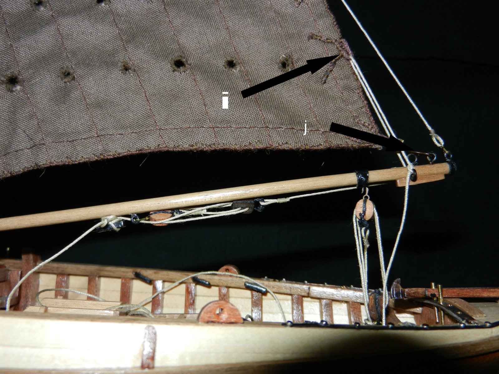

    Maar het grootzeil is intussen afgehangen, alleen ik ben er nog niet heel tevreden over, de foto's spreken straks voor zich.

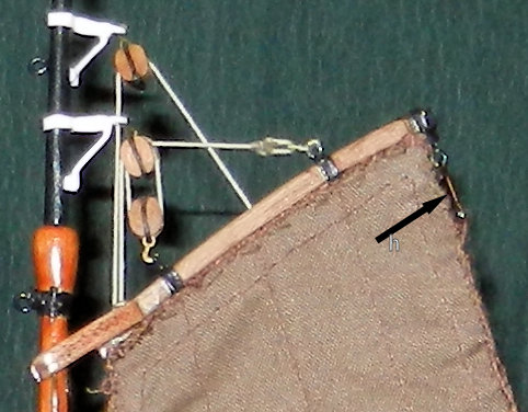

    Als eerste heb ik een paar haken gemaakt om het zeil vast te houden. Aan het achterlijk zit bovenin een oog, en daar is een haak ( h ) aan gezet die naar het oog aan de gaffel loopt.
    Deze haak is bedoelt om de bevestiging van het zeil aan de gaffel te ontlasten.

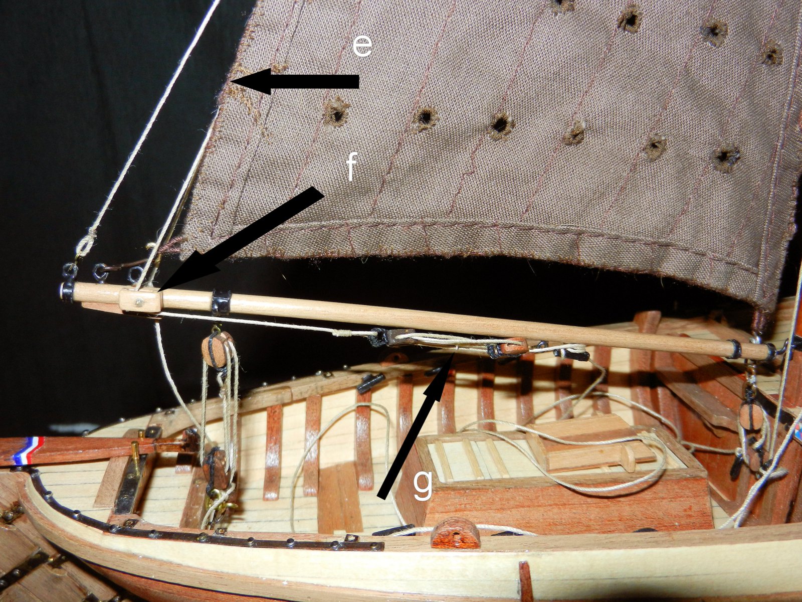

    Aan datzelfde achterlijk zit nog een haak, maar dan aan de onderkant, en die haak (j ) loopt naar het middelste oogboutje achterop de giek.
    En daar is ook het oog te zien ( i ) waar de smeerreep door loopt.
    Dan is er de smeerreep, die begint aan het oog aan de zijkant van de giek, loopt door het oog (e ) (van deze kant niet zichtbaar), van het zeil, gaat door het draaiwiel ( f ) aan de giek, en loopt dan naar de talie ( g ), waar hij aan het achterste blok vast zit. Het voorste blok van de talie is ingehaakt aan het oog onder de giek, het halende part zit op de klamp vlak daarvoor.

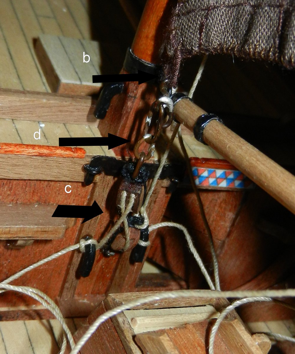

    Dan komen we bij de hals takel, en de hals talie.
    Ik kom er nu achter dat ik niet een fotootje van de hals takel gemaakt heb, dus die hebben jullie nog te goed, want deze takel haal ik er nog van af voor een kleine wijziging.
    De blokken van de hals talie zijn wat te groot voor de beschikbare ruimte, dus die zit niet mooi in elkaar.
    Ik heb wel een foto van het samengestelde setje, dus die komt zo, dan zie je wat ik bedoel.

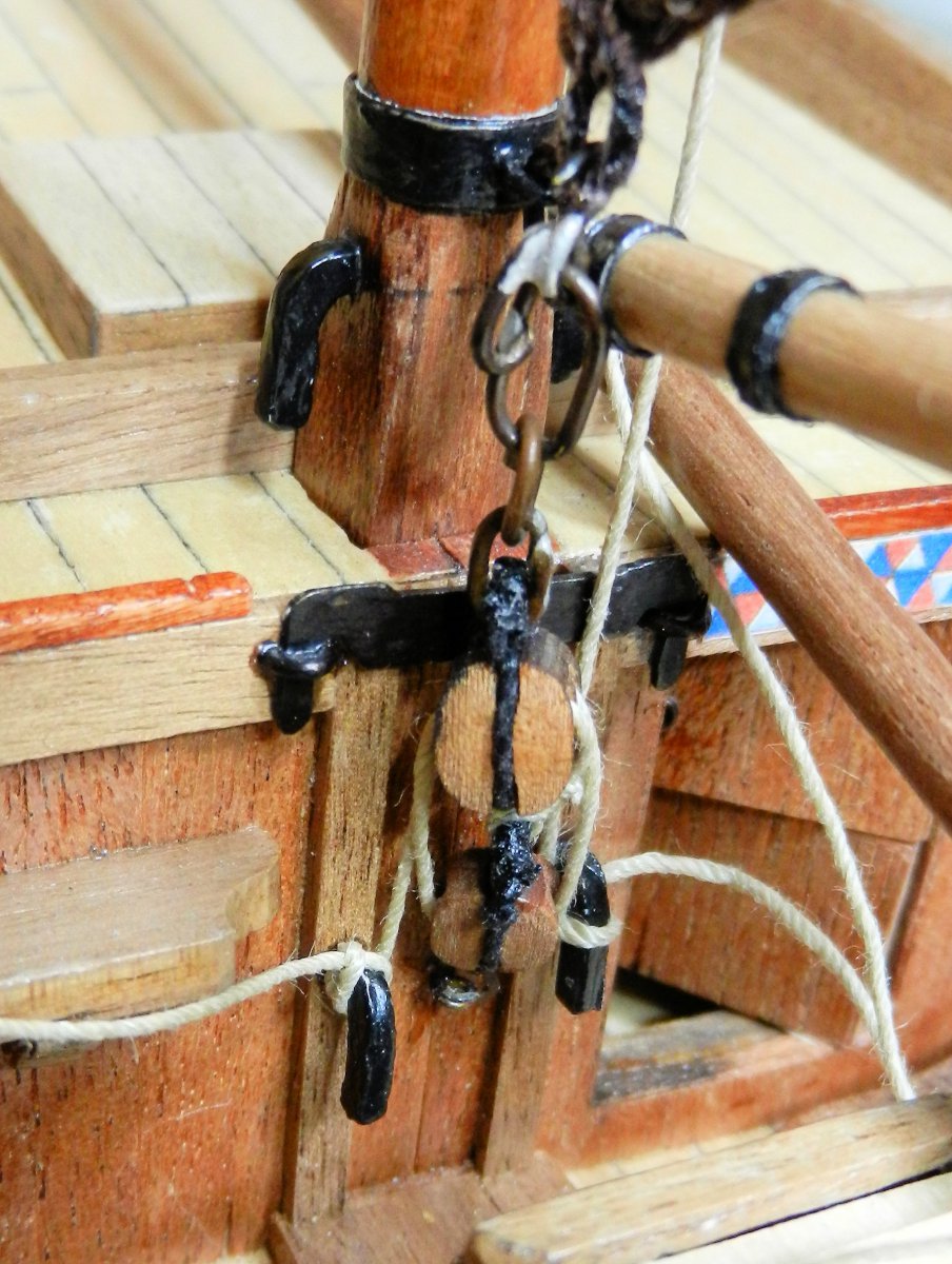

    De hals takel ( d ) zit met een haak aan een oog (b ) in het voorlijk van het zeil, en de hals talie ( c ) zit vastgemaakt aan de laatste schakel van het stukje ketting, ik heb daar maar twee schakels gemaakt, ook weer in verband met de beschikbare ruimte, en deze talie is ingehaakt aan het oog wat tussen de beide klampen zit
    Het ijzerwerk moet nog wat bijgetipt worden met zwarte verf, want soldeertin wil natuurlijk niet zwarten.
    Zoals je hier ziet ligt deze talie echt niet mooi, er zijn hier twee mogelijkheden om dit nog wat op te kalefateren, en die zijn:
    Kleinere blokken gebruiken om de talie te maken, of het riftouw door de gaten steken, en het zeil een stukje reven,( hoewel dat niet correct zou zijn als je alle zeilen erop zet)
    Ik neig ernaar om dat laatste te gaan doen, en het onderblok van de talie een halve slag te draaien om het touwwerk van de talie weer correct te laten lopen.

    Mooi hoor Peter, zo te zien zit je lijn gewoon verkeerd in de blokken, opnieuw inscheren dan hoef je niets te draaien. Het part wat belegd word komt rechts uit de schijf en dat zou links moeten zijn... Of ik zie ik het niet goed...??

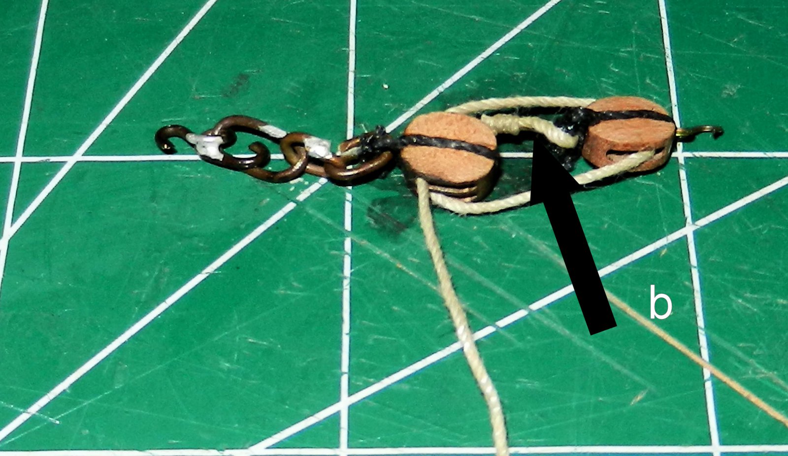

    @pietsan, dat was inderdaad een foutje wat ik over het hoofd gezien heb, ik denk dat het doosje geduld even zoek was, jouw oplossing was inderdaad het grootste deel van de wijziging, maar ik heb ook nog het lusje van het onderste blok iets kleiner gemaakt, zodat de talie iets minder ruimte in beslag neemt.
    De takel zoals hij gister op de botter zat, had er zo uit moeten zien,
    Maar hij ziet er bij mij zo uit, in verband met ruimte gebrek heb ik 2 schakels onder de haak zitten.
    Het lusje bij het pijltje ( b) heb ik een slagje kleiner gemaakt, ( dan moet je denken aan ongeveer 1,5 millimeter ), maar het geeft net iets meer ruimte.
    En dan hangt de talie er nu zo bij
    Dit is toch een beter gezicht, en zo laat ik het.
