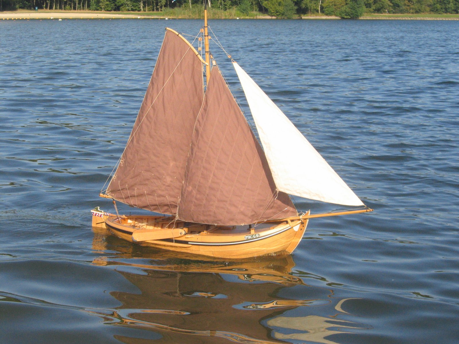

Hallo Carool:
Wat dacht je van deze Botter de MK 95, deze is gebouwd volgens de tekeningen van Peter Dorleyn door iemand uit het oosten van het land een heel erg mooi model.

Ziet er erg mooi en origineel uit inderdaad MK 65. Het SB zwaard zou neer moeten zijn bij deze koers. De dirk werd vaak uitgepikt bij het zeilen. De kluiverboom hoort te liggen aan de stuurboordkant, in de uitsparing in de waterlijst, waar nu een ander houtje ligt, bootshaak of zo.
