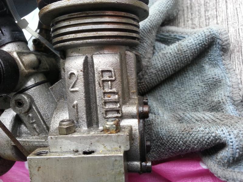

Ik heb even het motortje uit elkaar gehaald, en gelukkig geen roest aangetroffen, en hij draait ook weer soepel.
Nu heb ik alleen nog een vraagje of iemand enig idee wat voor motor erin zit, de naam is slecht te lezen maar het is een .21, en de naam lijkt op OTFO of iets in die richting.
ik zou graag foto's posten maar het forum geeft aan dat ik niet gemachtigd ben.
full
Iemand die het merk wel kan lezen?
Dat is een Picco .21
Voor die tijd een hele sterke motor en waarschijnlijk zijn er ook nog wel onderdelen voor te vinden.
