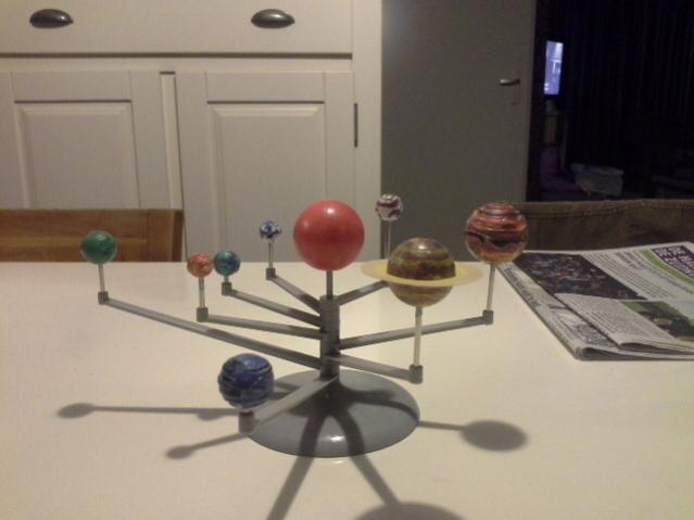

Oke , ja had alwel zoiets gedacht hoor , dus daar ontkom ik niet aan . Dan zal ik binnekort is naar de modelbouwwinkel gaan . Hij is trouwens bijna af . Kunnen jullie trouwens de foto van men planetarium zien ?
Je foto's zijn niet zichtbaar. Kijk even of je album op openbaar staat.. Wat betreft het verven. Inderdaad gewoon af en toe ene paar potjes aanschaffen. En bijhouden wat je zoal hebt staan. Eer zijn ook veel kleuren die erg dicht naast elkaar liggen qua kleur en dan zou je ervoor kunnen kiezen maar 1 van die kleuren te kopen. Tenzij je echt historisch correct wilt werken..

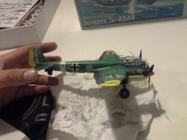

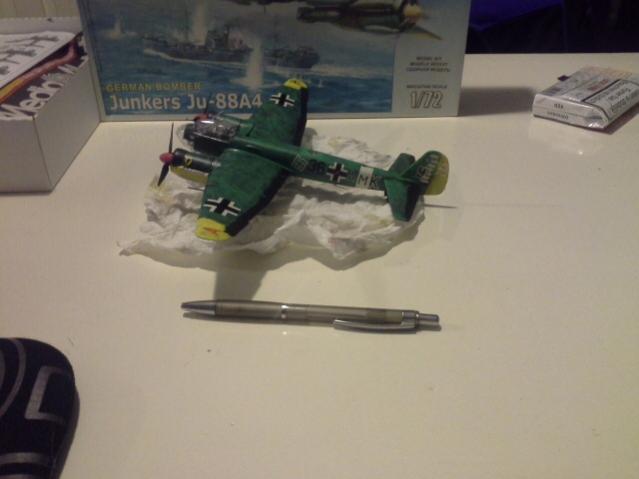

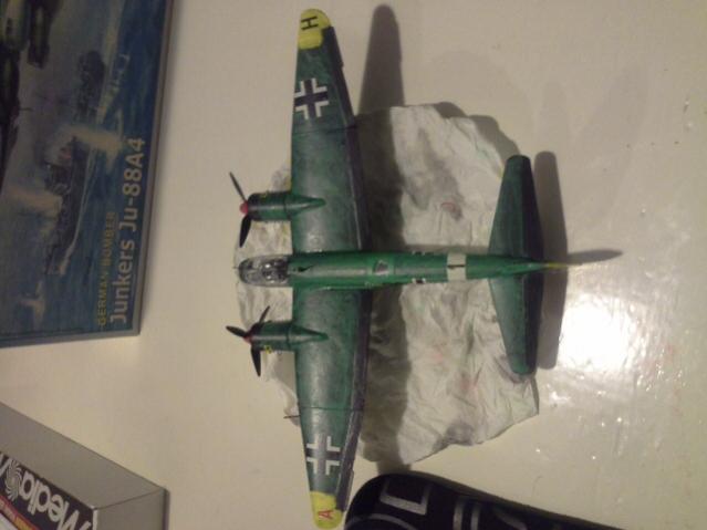

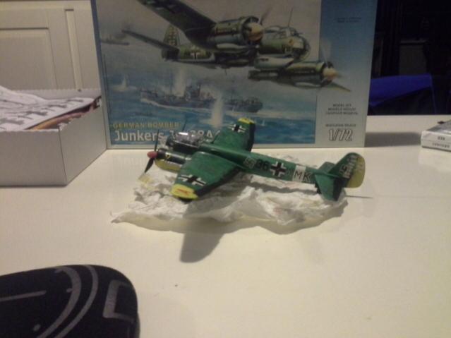

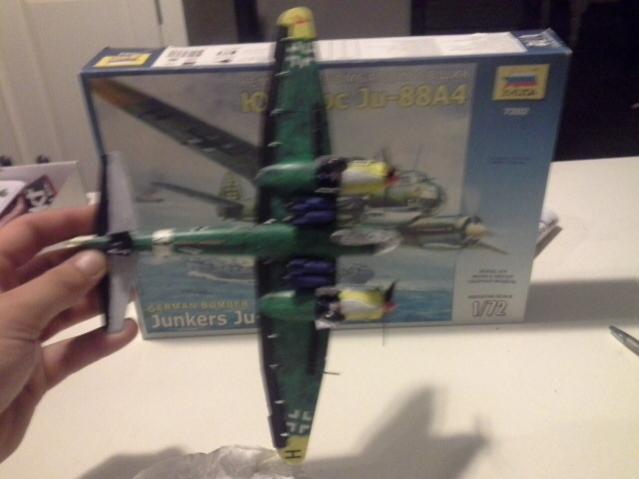

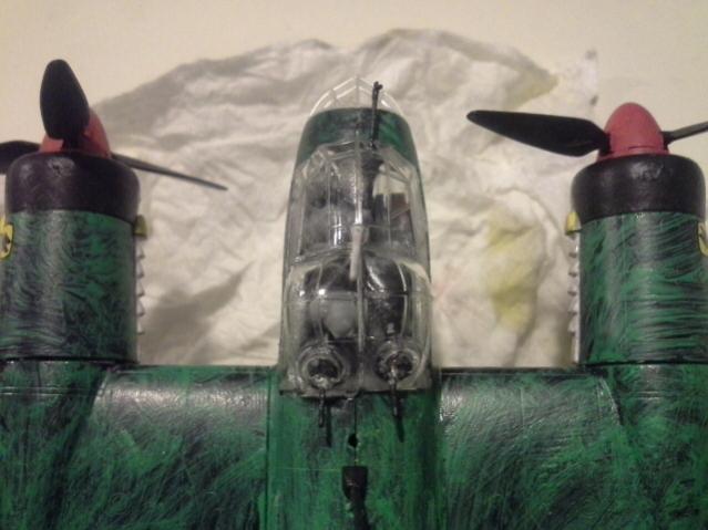

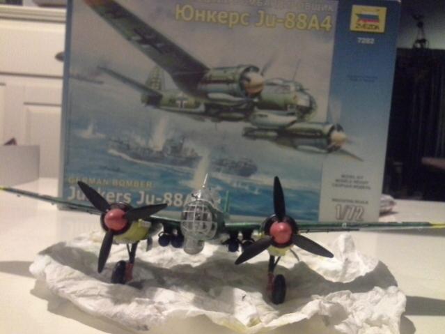

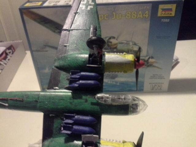

Hij is af hoor , en opzich vind ik hem wel mooi geworden ondanks de kleuren en mijn niet al te goedde verf kunsten haha , ook met de stikers had ik wel wat moeite . Ik ben benieuwd wat jullie ervan vinden . En wat voor tips jullie nog hebben voor de volgende x . Ik lees ze graag ! Mvg joey
Hoi Joey, Ziet er vanaf de foto's toch goed uit? Zijn dat krassen op de body ?of hoort dat zo? succes met je volgende project gr. modellmaker
Beste modelmaker . Bedankt , ik zie dit togwel als een compliment haha en nee het zijn geen krassen , maar de verf die ik had bleef niet zitten op het model zelf , dus heb ik eerst met zwarte revell verf alles geschilderd . Daaroverheen 2 lagen groen , maar die was nog steeds slecht hegtend . Vandaar de strepen erop. Ben wel van plan om voor de volgende bouwdoos , gewoon verf te gaan halen . Want vind opzich wel zonde om na t werk wat je erin hebt gestoken het dan een beetje te verne?ken met slechte verf . Mvg joey
Hoi Joey, Over het algemeen is plastic direct uit de doos niet goed te schilderen. Ik heb zelf veel plastic kits gedaan en tegenwoordig ook veel warhammer modellen enzo, daar is het gebruikelijk om je model eerst van een "basecoat" te voorzien. Dit geeft een goede basis om daarna op verder te werken. Wat handig is bij militaire voertuigen om de kleur van je base-coat direct ook als "hoofdkleur" te kiezen. Bijvoorbeeld groen, of grijs bij voertuigen. Je krijgt ook een extreem snel en egaal resultaat. Je kunt je onderdelen in de "sprue" (plastic rekjes) spuiten of als het model inelkaar zit. Plak dan met papieren tape wel even je raampjes af. Spuit bij voorkeur buiten, het geeft veel fijne verf nevel. Je kunt van een grote kartonnen doos eenvoudig een "spuit cabine" maken, zet je model erin, en sprayen maar Enige waar je op moet letten is dat je spuitbus van dezelfde verf soort is dan wat je er daarna nog overheen gaat zetten. Dus bijvoorbeeld alles op waterbasis of alles op acryl hars basis.
Hoi Joey, Nog even een kleine aanvullling op wat Chris net schreef. De fout die de meeste beginners (en ook de meer ervaren modelbouwers hoor)maken is dat ze te veel en te dik in 1 keer spuiten. Neem daarom de tijd voor het spuiten en spuit in 2,3 of 4 dunnen lagen. Bij voorkeur in dezelfde richting. Persoonlijk spuit ik nooit in een kartonnen doos omdat mijn ervaring is dat er altijd wel een beetje stof rond dwarrelt in de doos en dit stof kan niet weg uit de doos als je gespoten hebt. als dit in de net gespoten lak komt wordt het resultaat er niet mooier op. Ik spuit meestal in een omgeving waar geen wind staat en zoveel mogelijk stof vrij is. En ik de zomer spuit ik in de zon, lekker warm en dan snel droog. veel succes. modellmaker
Met spuiten in de zon moet je oppassen. Vanwege de hoge warmte kan het gas+verf in de lucht (voordat het je model bereikt) kleine "druppeltjes" vormen waardoor je coating wat "grof" word. Dit is tenminste mijn ervaring. Laten drogen in de zon werkt vaak wel goed, kun je inderdaad snel weer verder
