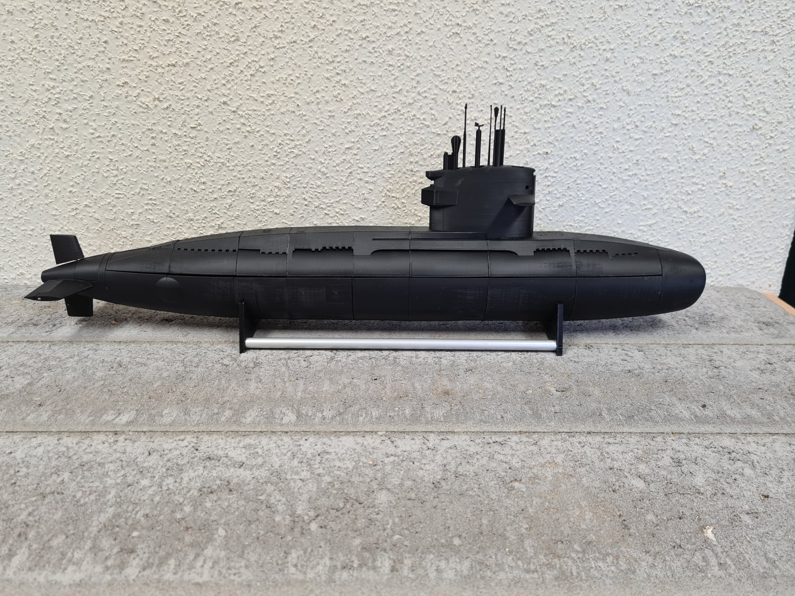

Zwaardvisklasse 1/100 3d print

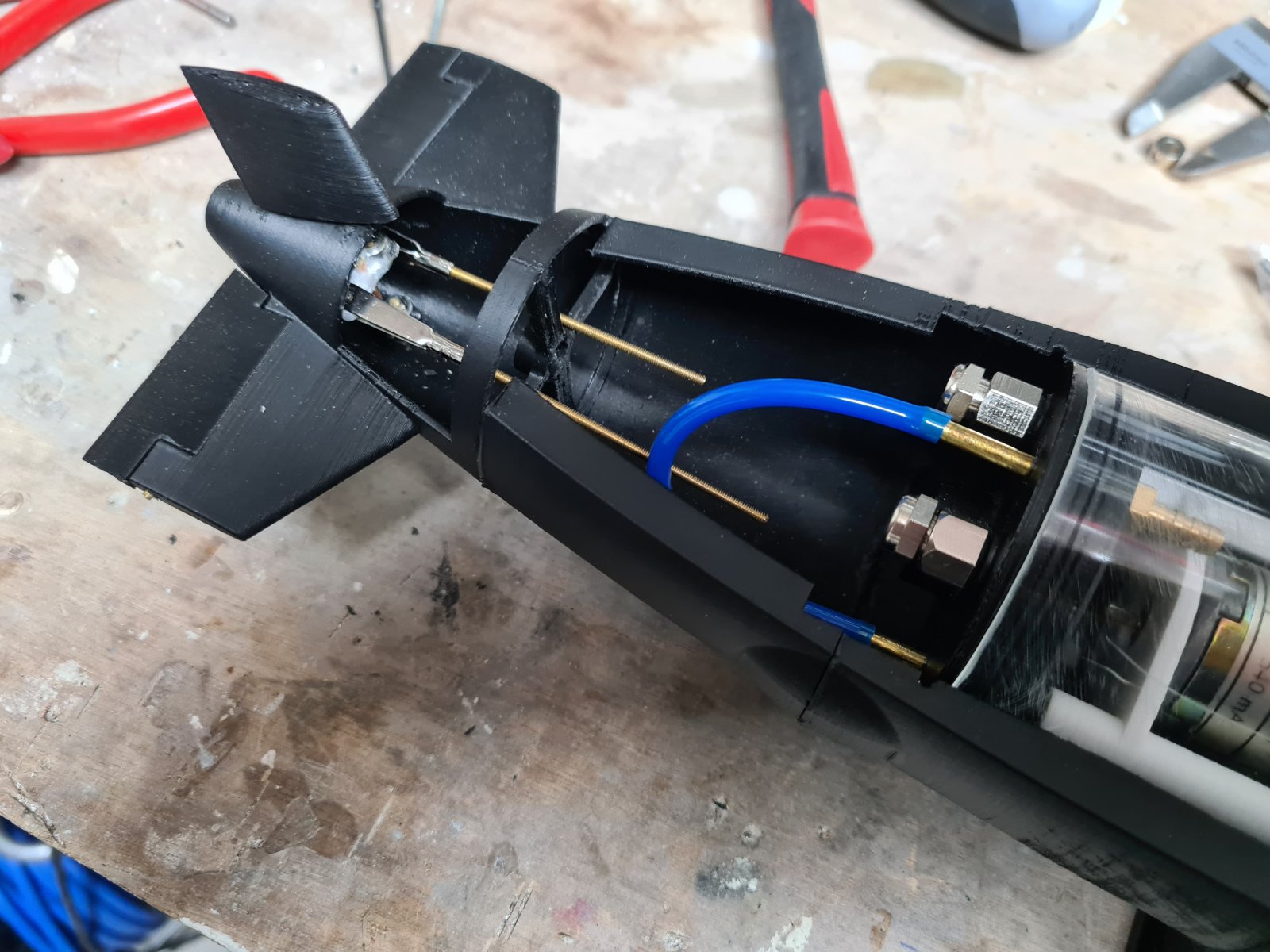

De zwaardvisklasse heb ik op een kleinere schaal heb geprint als proef. Omdat ik het wel een leuk model vind heb ik toch een poging gedaan om hem varend te maken, past mooi bij mijn De Ruiter fregat.

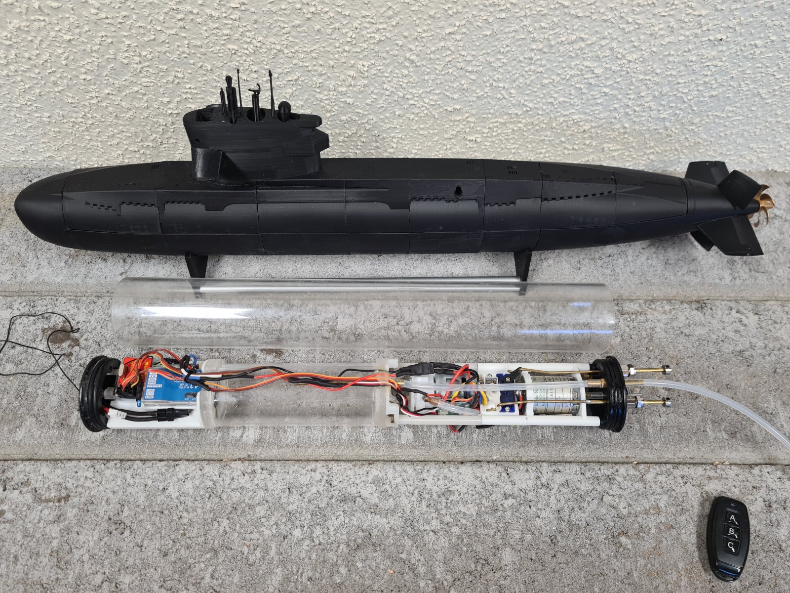

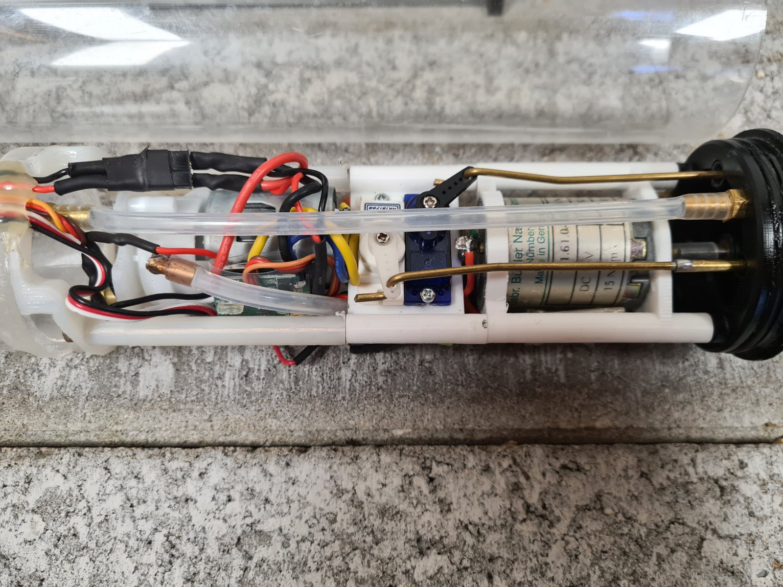

Ik heb er een 60mm wtc in gemaakt met geprintte endcaps. Deze behandeld met epoxy en ze zijn tot nu toe dicht.
Daarna de verschillende delen voor de besturing getekend zoals motor, servo en pompbevestiging. Een tank van acrylaat 50mm met gefreesde endcaps.

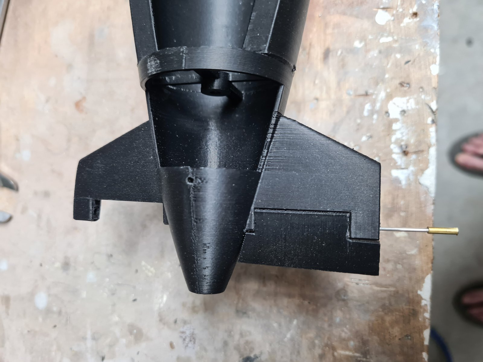

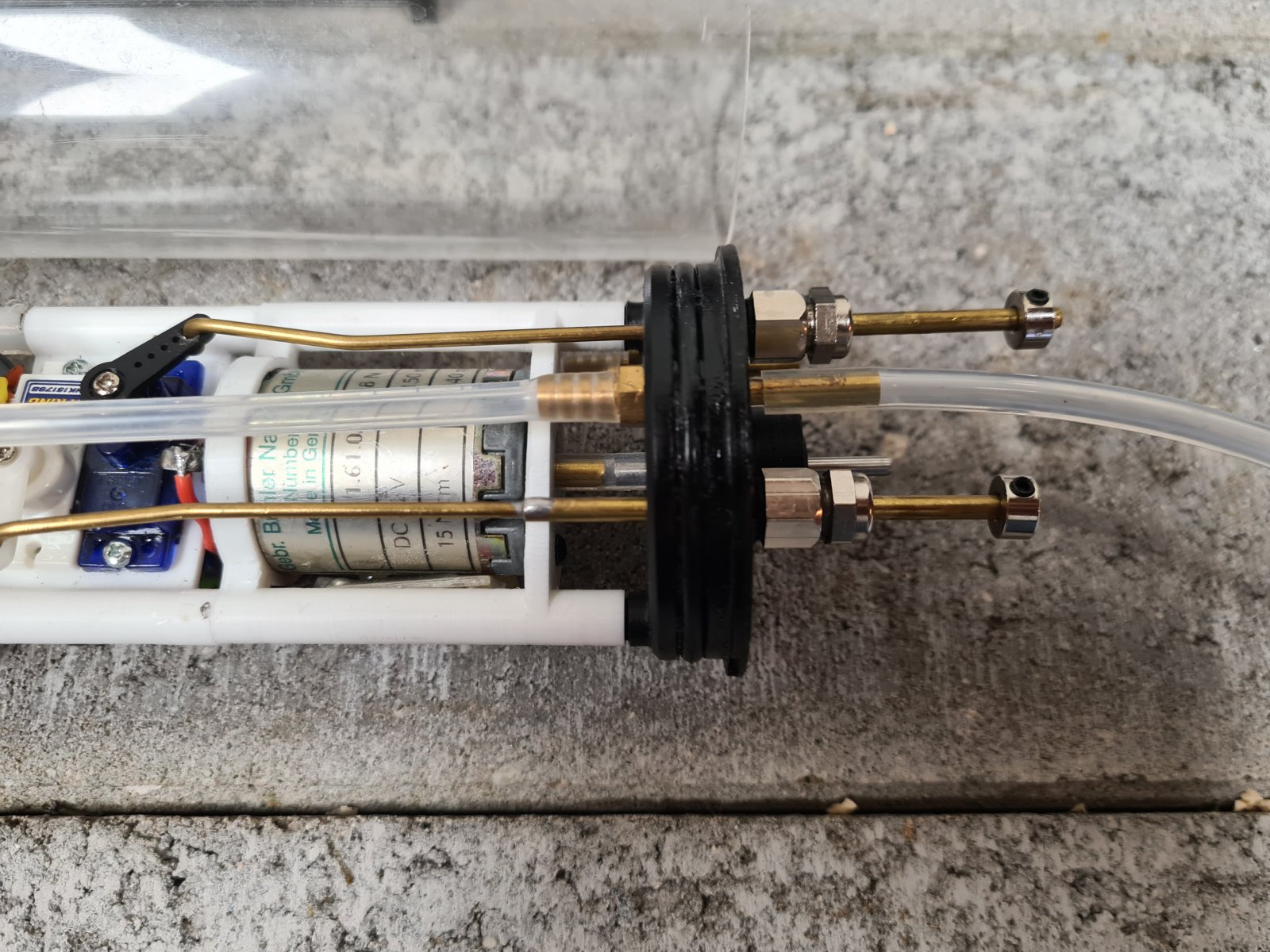

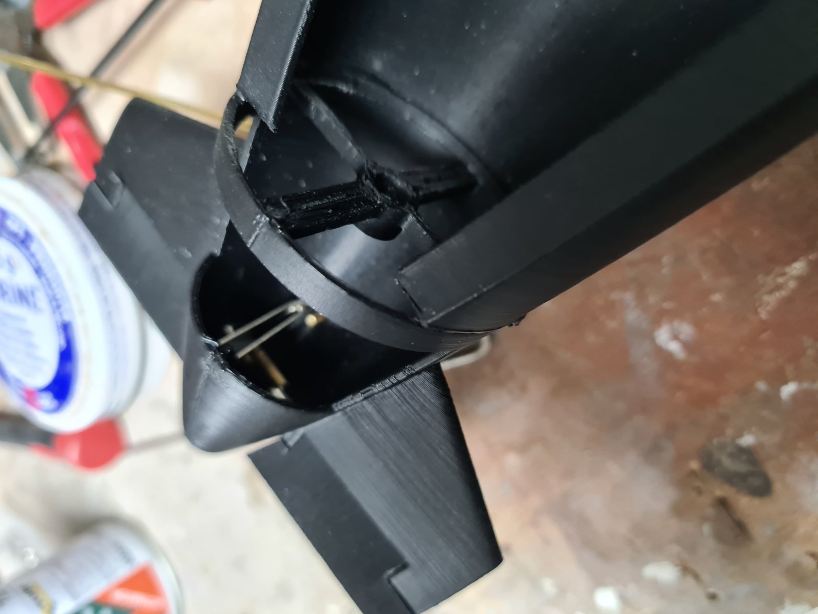

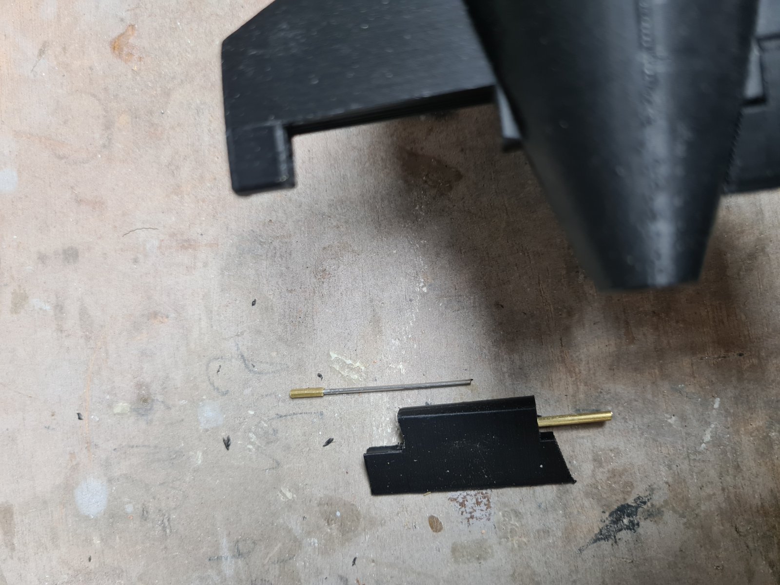

Vandaag begonnen met de roeren werkend te krijgen. Heb wat met mn soldeerbrander gezwaaid en het resultaat is er. De duikroeren was het meest lastige om die en werkend te krijgen en ook nog te kunnen monteren.
Hieronder de huidige status.

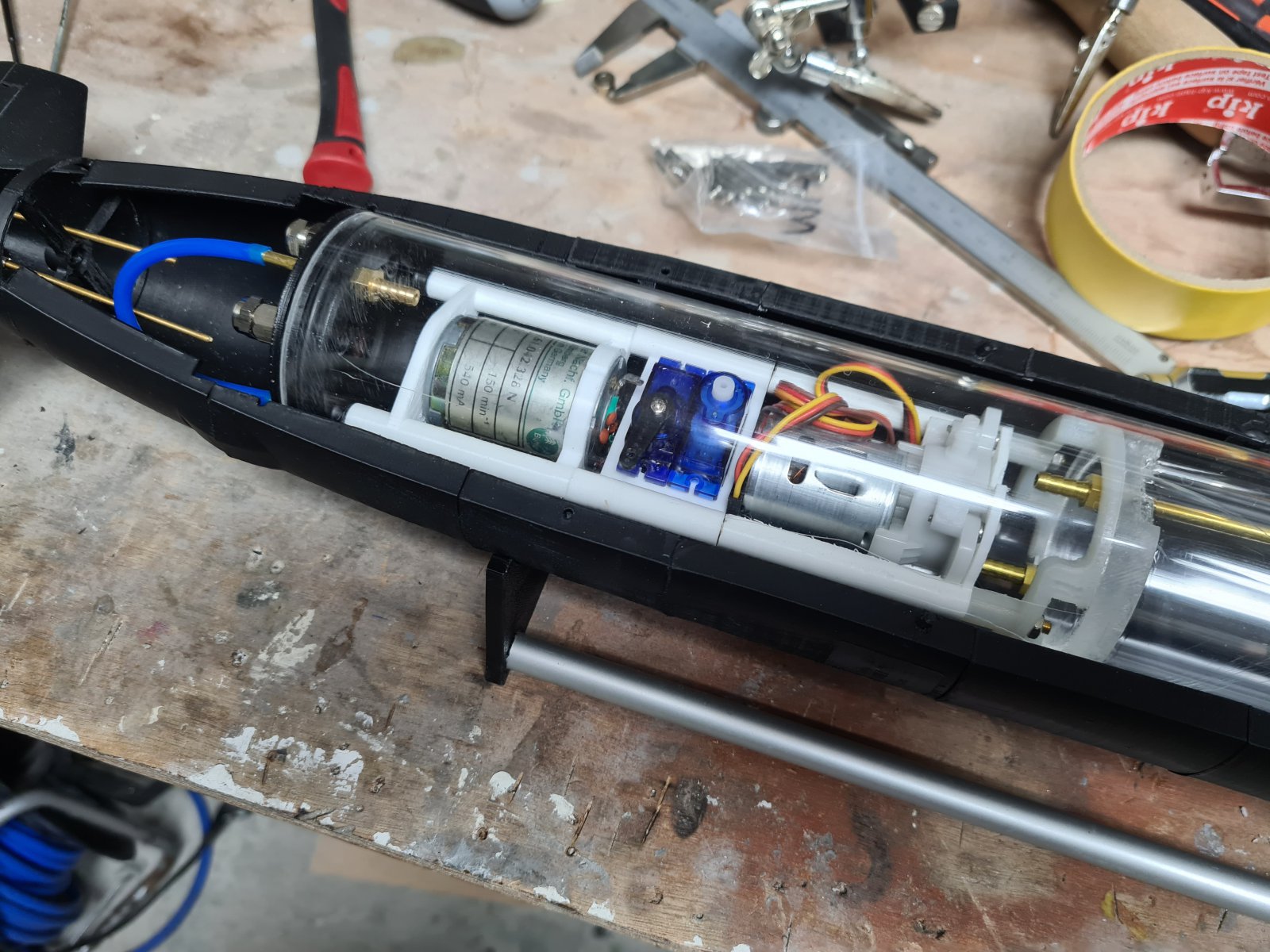

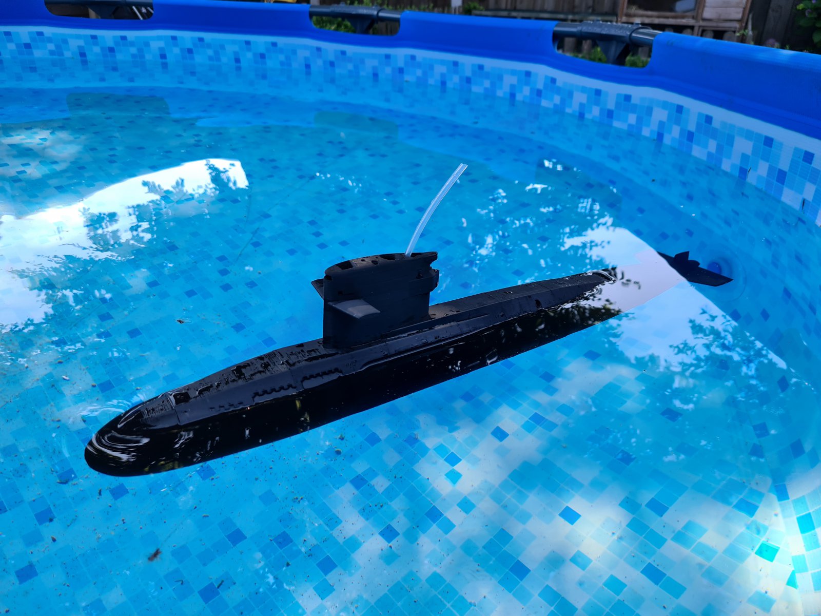

Inmiddels de wtc zo goed als klaar en nog zonder aangesloten roeren en schroef te water om de trim te checken, ik kan de wtc namelijk b
Nu nog verschuiven in de romp.

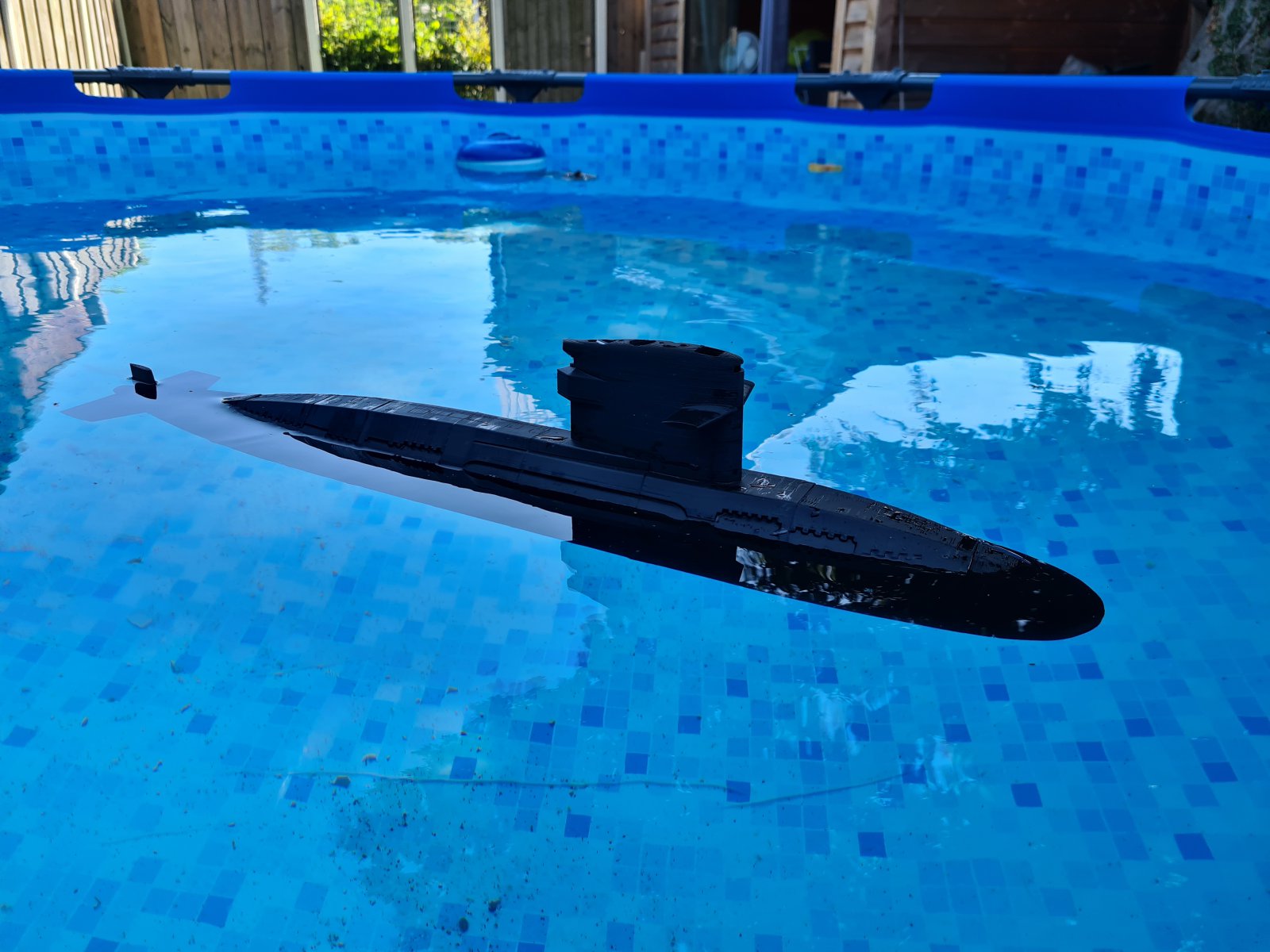

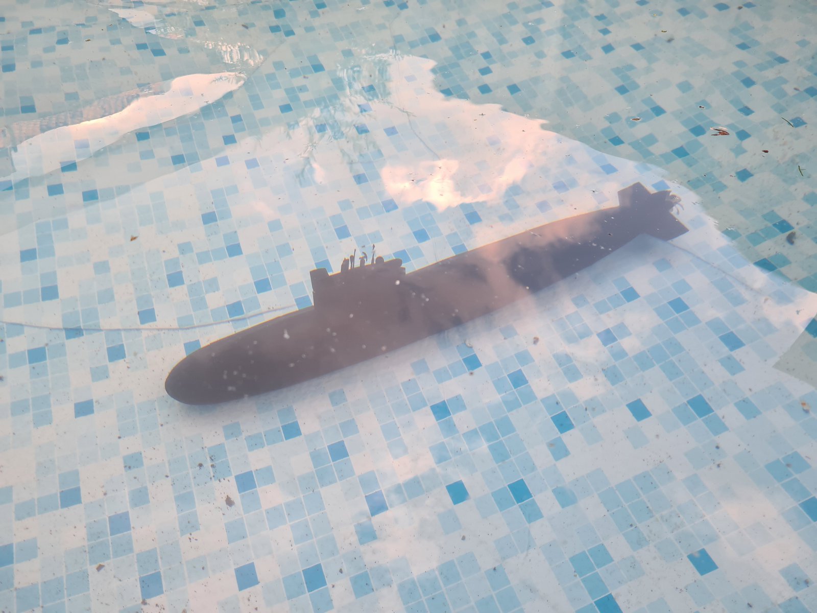

Eea lijkt aardig te werken, nu nog een snorkeltje in de sail, want anders is bovenkomen wat lastig als ik per abuis wat te diep ga en geen voorwaartse snelheid meer kan maken.

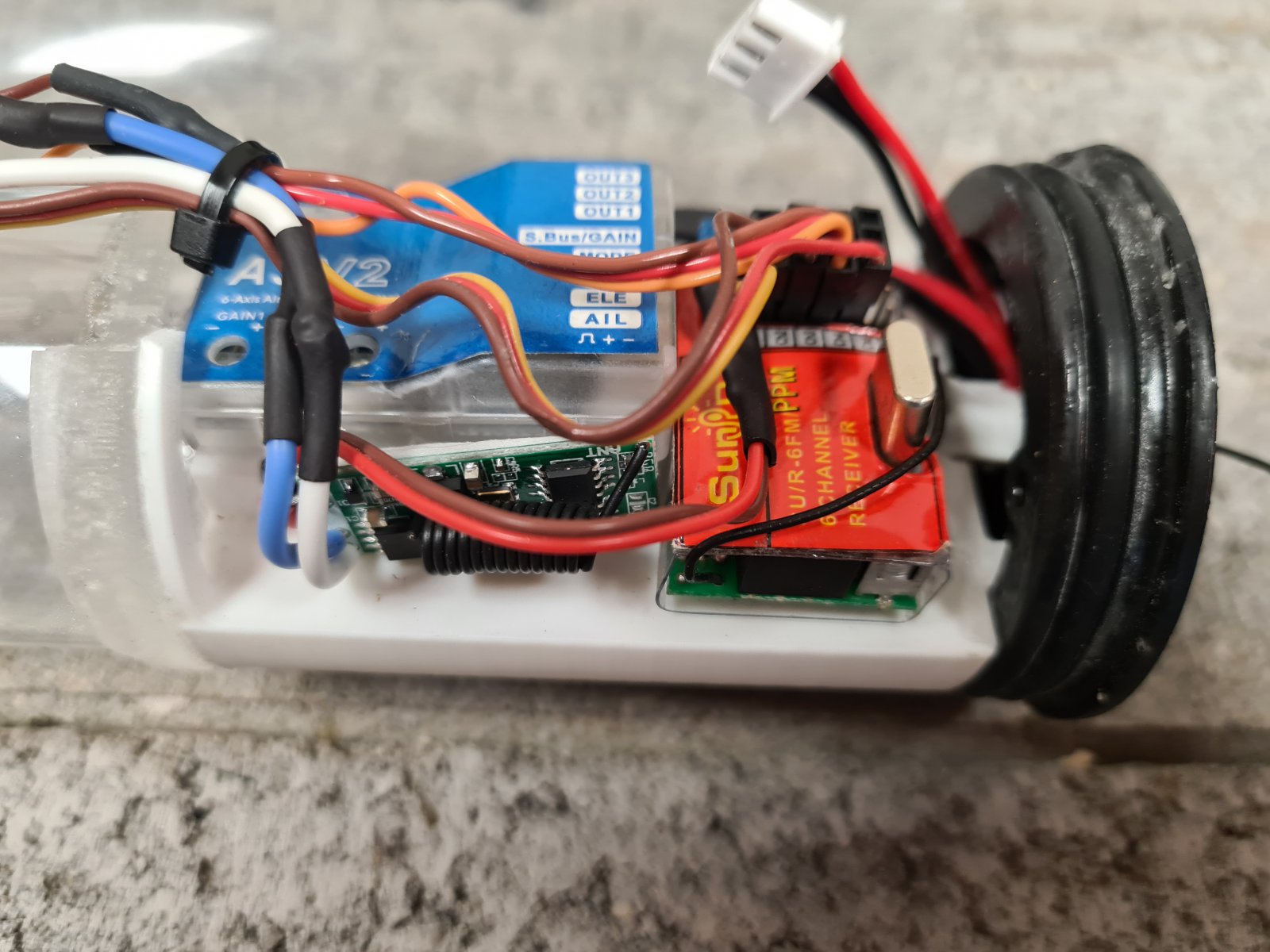

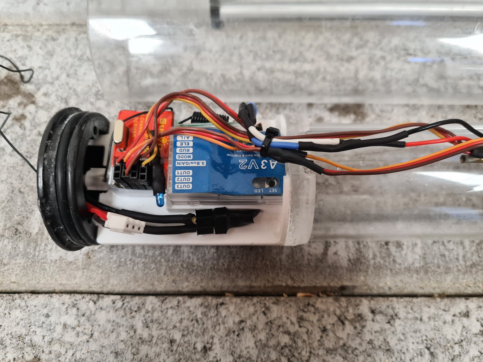

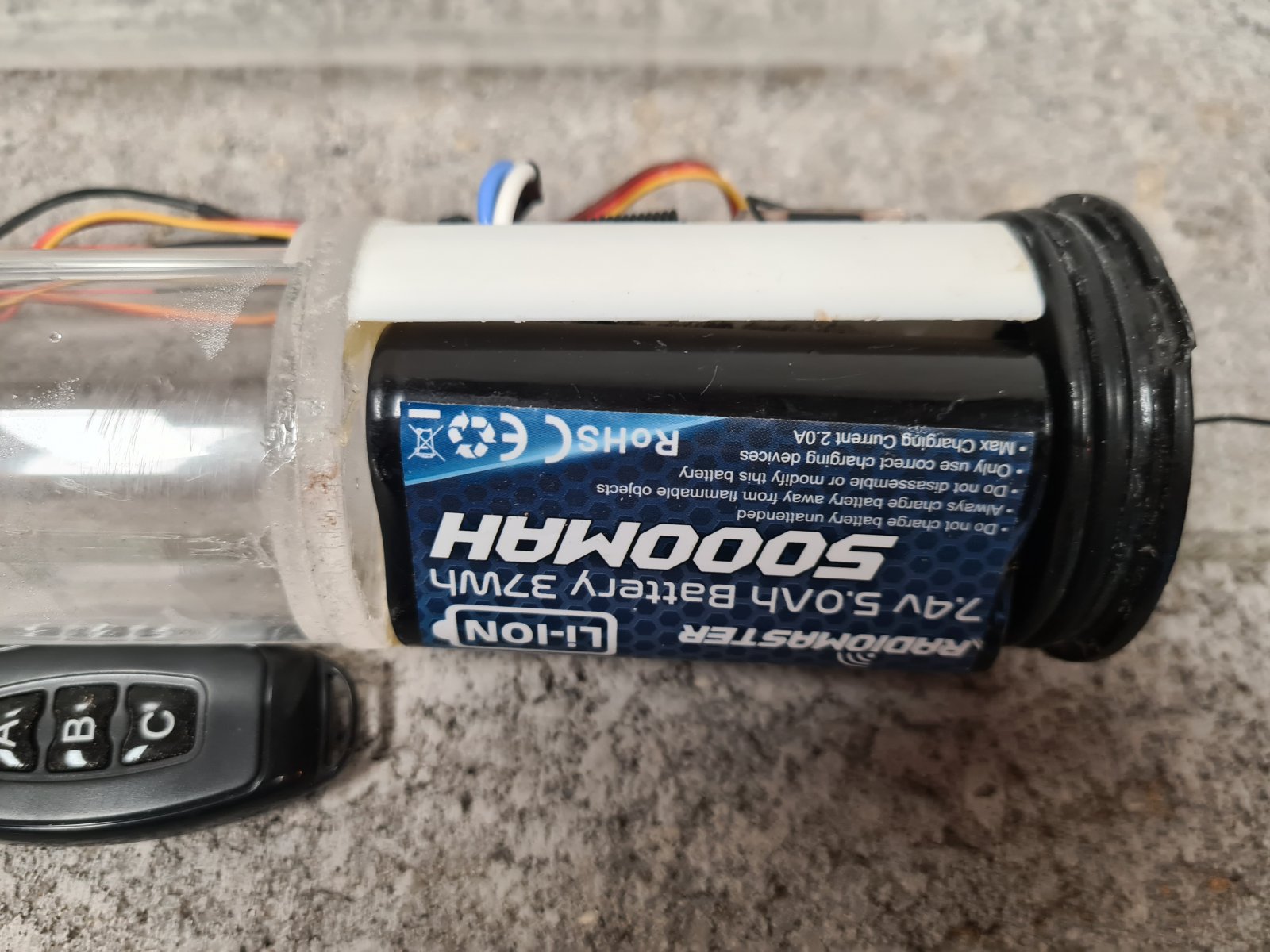

Hier een paar afbeeldingen van de opzet WTC
Het is een 60mm wtc met geprintte endcaps welke nadien behandeld zijn met uv resin van de resin printer.
Het is redelijk vol, de aandrijfmotor wordt nog vervangen want toerental te laag op 7v
Akku is een niet meer in gebruik zijnde pakket van mijn vorige zender 2x 18650 cellen. 7 4v
Een AB aan/uit switch, een ontvanger 6ch, een gyro (nog niet aangesloten),tankje van ongeveer 180cc, tandwielpompje, 2 micro servos, aandrijfmotor.

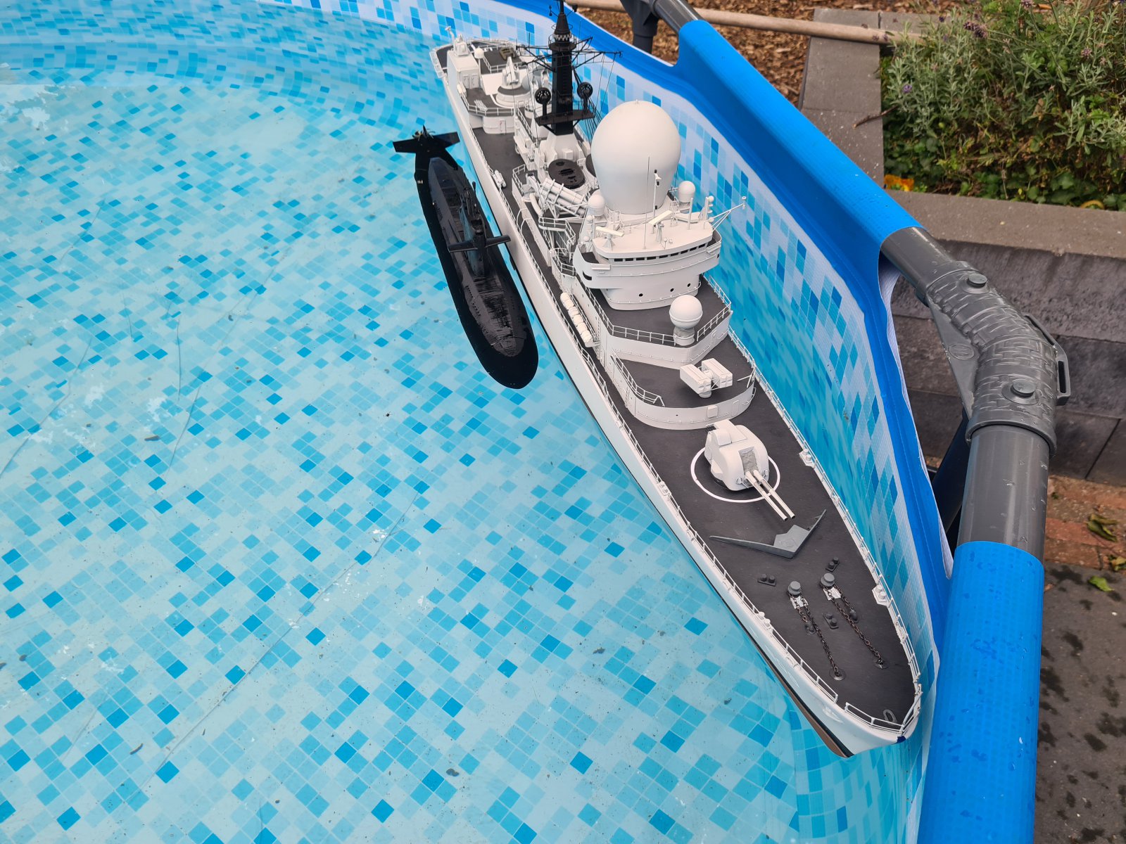

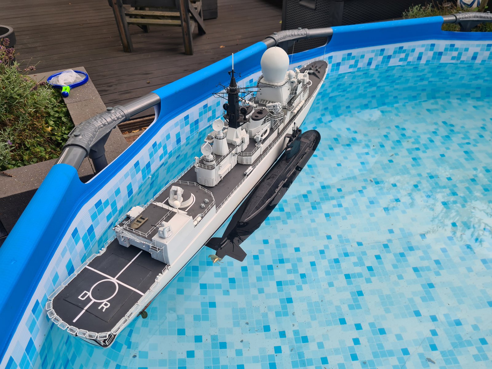

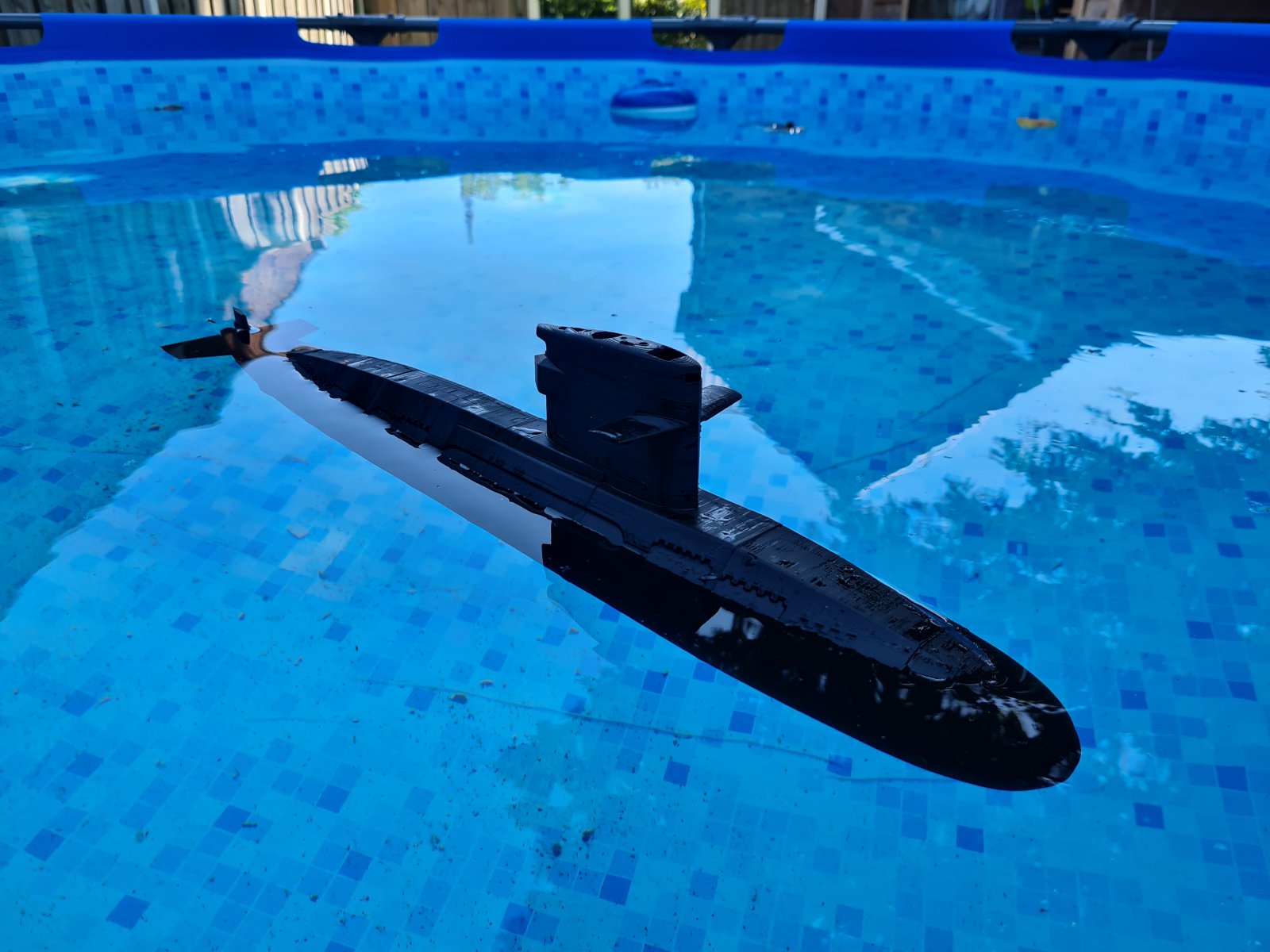

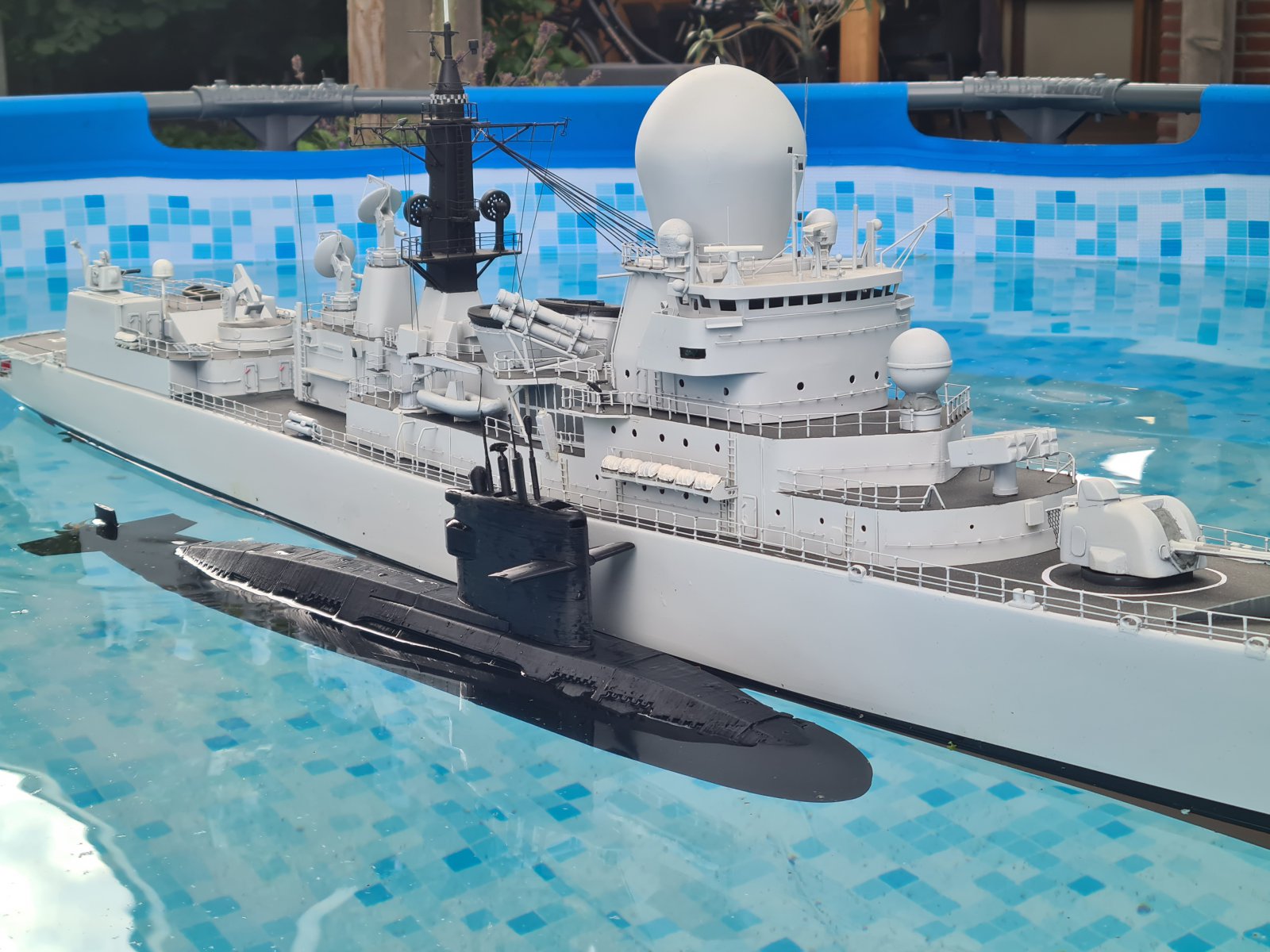

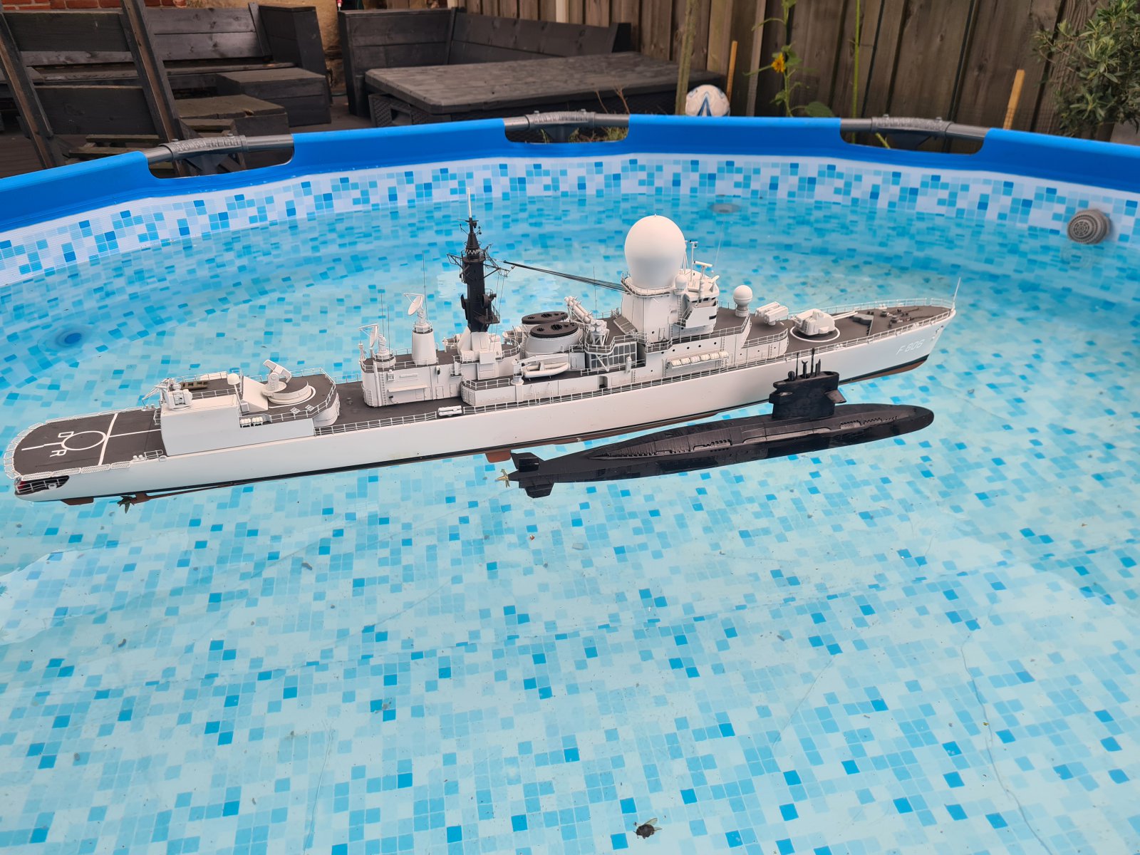

Vandaag weer even tijd om.wat aan de Zwaardvis te prutsen, motor vervangen, doorgebrandde rc switch vervangen( was zo dom hem te kortsluiten..) en nog wat balans testjes, dat krijg ik nog niet helemaal lekker.. Maar ze wel even naast r bovenwaterzus in het water gelegd voor een nostalgisch plaatje..

Ik ben op dit moment bezig met een nieuwe ietwat geupgrade versie van de zwaardvis. Zelfde schaal, maar iets aangepast en een nieuwe wtc. Met geprintte endcaps en ballasttank. Alles werkt naar behoren met nog wat kleine dingetjes te doen.
Er komt navigatie verlichting in en ben op zoek naar een pitch control. Ik gebruikte een vliegtuiggyro, dat werkt op zich prima maar vraagt 2 extra kanalen en is mi vrij groot.
Vraag: Welke gebruiken jullie of maken jullie ze zelf? Ik zoek bvk iets wat compact is en gewoon in te stellen met een knopje of stelschroefje..
