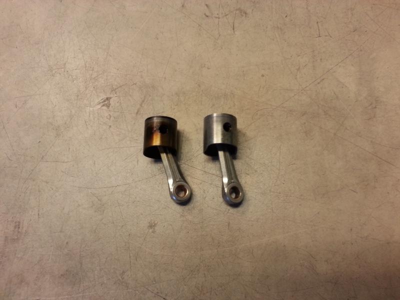

Ik heb mijn motor, Novarossi N12T1, uit elkaar gehaald voor onderhoud. Dit is een motor wat ongeveer 6 a 7 liter heeft gelopen en waar nog helemaal niks mis mee is. Wat mij meteen opviel is dat de zuiger erg bruin/zwart is. De rechter zuiger op de foto is er 1 uit een motor wat al is afgeschreven. Hier is duidelijk een kleurverschil te zien. Hoe komt dit en betekent dit misschien een snel naderend eind voor dit motortje?
Ik vraag mij af wat voor onderhoud je gaat doen aan een motor die amper is ingelopen ? En die bruine kleur zal komen door Castor olie (wonderolie) en kan geen kwaad.
Een N12T1 is een onroad motortje Rhelie..... Rond de 5 liter je drijfstang vervangen aan te raden Anders loop je het risico dat ie een keertje door het carter komt zeilen omdat 1 van de oogjes is gebroken. Rij je heel scherp kan het zelfs zijn dat de motor na 5 liter op is , en rijp voor revisie....
Mja, het gaat hier om een Basic motor welke voor een 90 euro over de toonbank gaat. Omdat de prestaties net onder niveau liggen zal de drijfstang 2x zo lang mee gaan. Tegen de tijd dat de drijfstang vervangen moet worden zal de hele motor al versleten zijn. En dan is een nieuwe goedkoper dan reviseren..... Maar de bruine laag komt van de verbrande olie, met name ricinus (castor) olie geeft zo'n aanslag. Moet je je ook niet druk over maken en zeker niet weg willen poetsen. Met name op de bovenkant van de zuiger werkt deze laag ook als een hitteschild waardoor de zuiger koeler blijft. Aan de zijkant bijna bovenaan bij de groefjes zie je een blanke rand, dit is een teken dat de zuiger een mooie passing heeft en daar net aan de cilinder nog raakt.
