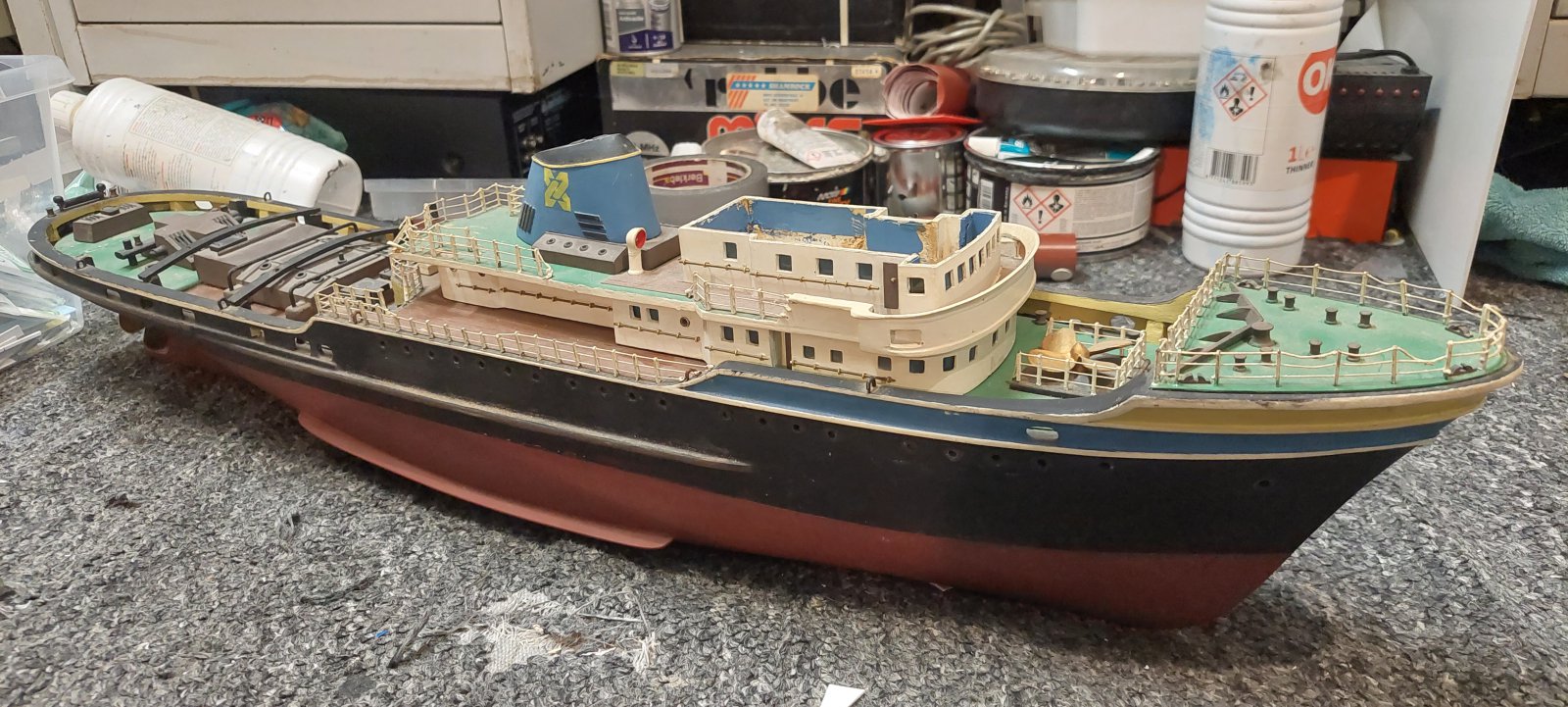

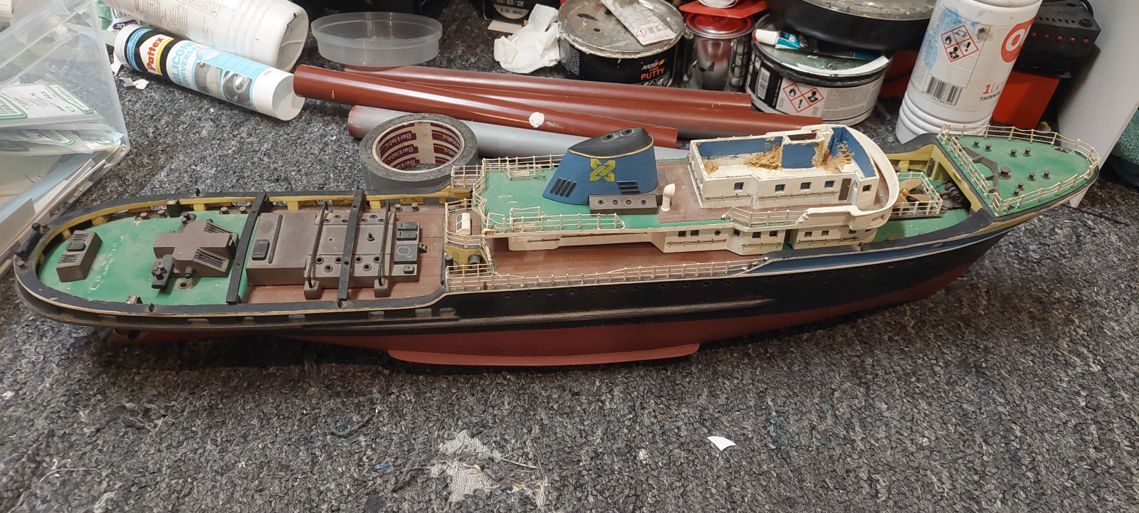

Zo maar voor wijnig van Marktplaats een Zwartezee van Billing Boats gekocht.
Zwaar verwaarloosd en vuil stoffig en dat blijft zo.
Wat ontbreken onderdelen ga ik wel aan vullen zoals masten kranen en wat sloepen ik denk verder niets. Zo uit de vaart na zware zeereizen. Het is volgens mij schaal 1 op 90. Klein bootje van ongeveer 2.5kg.
Het was een statisch model dus wat te zwaar gebouwd.
Het is een latjes romp en heb wat spanten en ingewanden moeten verwijderen de brug al 12 gram ligter gemaakt.

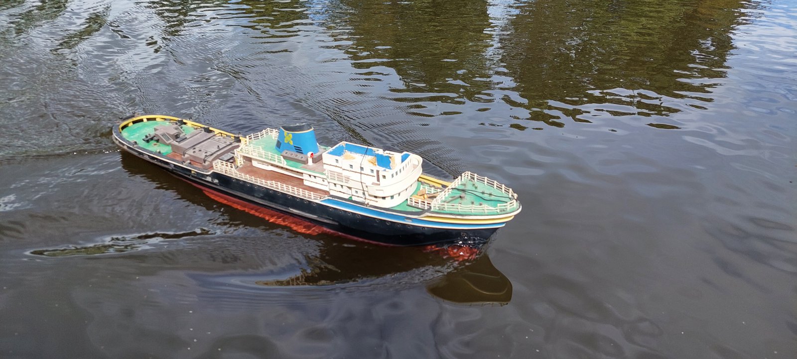

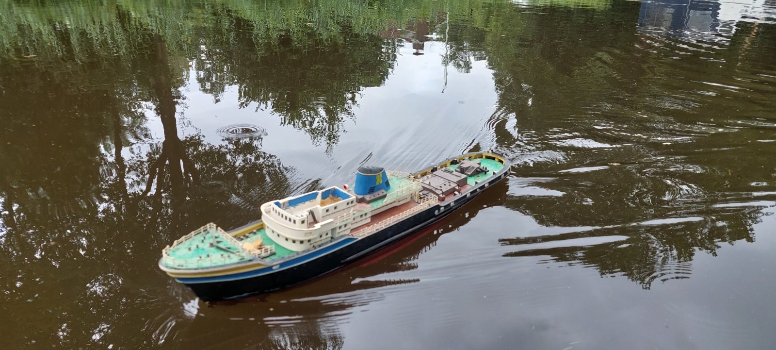

Verder een schroefas gemaakt en gemonteerd zo ook een roer. Want een schip moet varen. Motor er in en daar ging hij. Iets water door de hele korte schroefas denk iets te wijnig uierzalf. Alles gebruikt van wat ik nog had liggen.
In mijn jeugd had ik er al eens één gemaakt geen idee waar die is gebeven dus klein stukje jeugd sentiment.
Ik vindt het een mooi schip met een mooie lijn. Zonde dat de echte niet bewaard is geleven.
