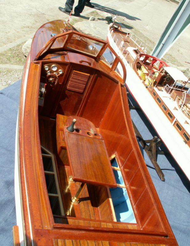

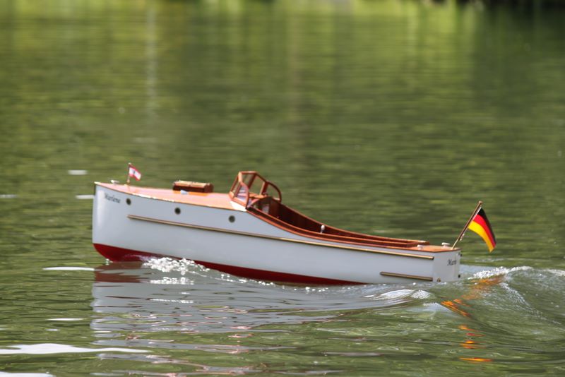

Dit moet het nieuwe rc model worden, dat ik wil gaan maken Het is een Zweeds type de C.G. Pettersson foto`s komen van: Modellbaufreunde D De lijnen van dit model vind ik erg mooi en is weer heel anders dan mijn vorige boot Zie:bodrum-guleti Zou heel graag willen weten of dit model wel vaker is gebouwd in Nederland. Inmiddels zijn de tekeningen bewerkt in Coreldraw, zodat ik het zo groot kan schalen als ik wil. Groetjes Zomp
