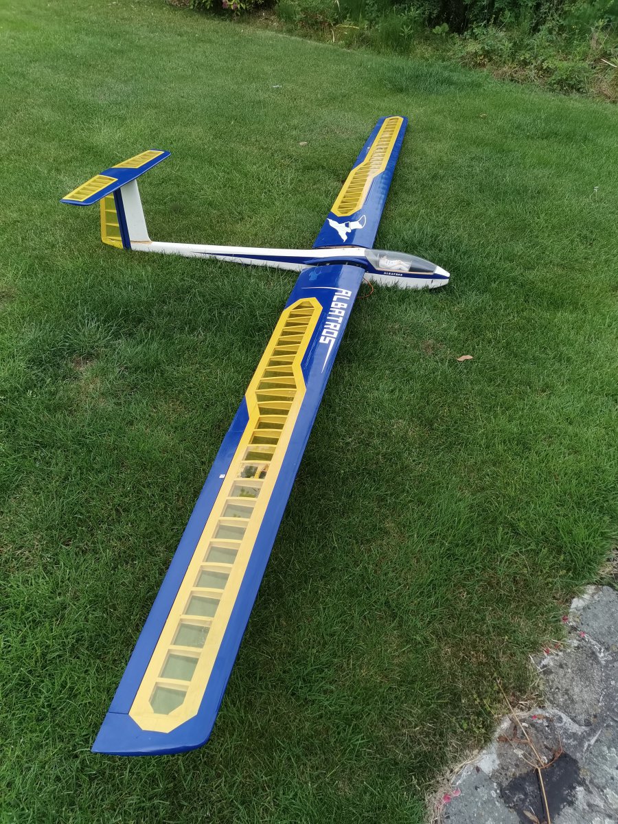

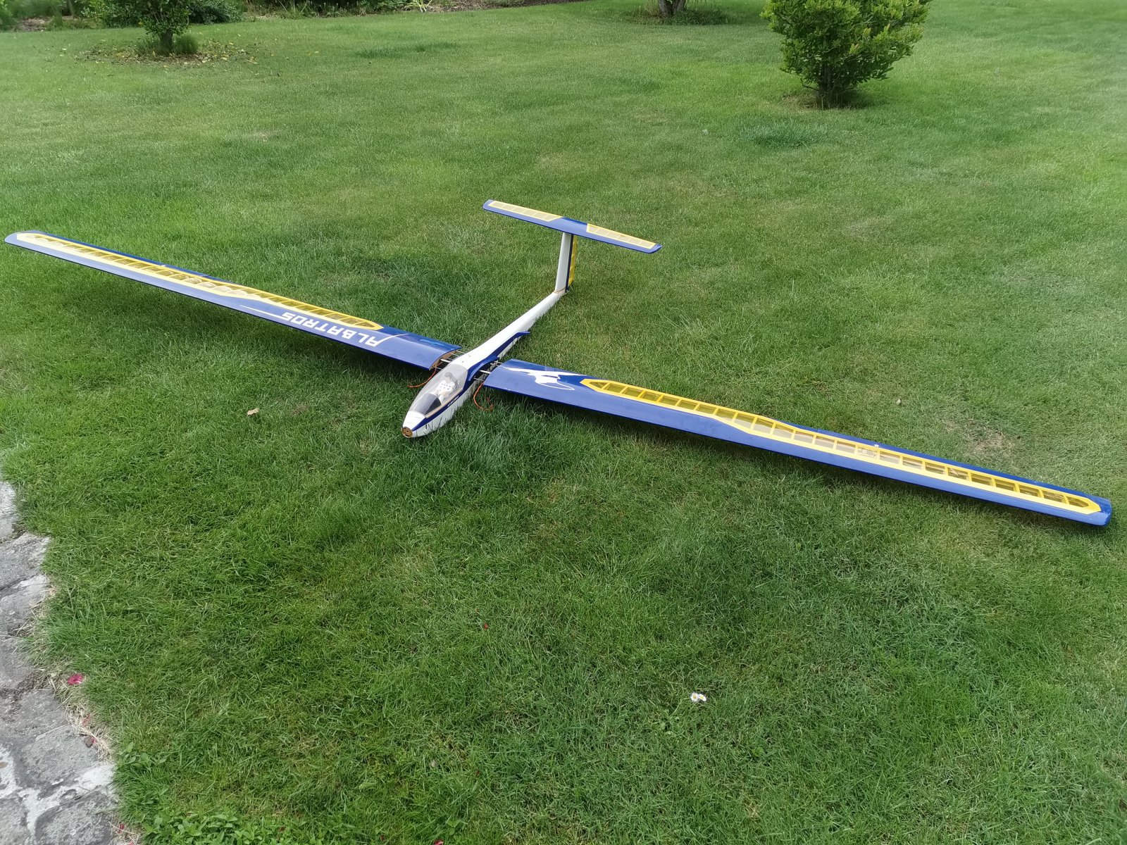

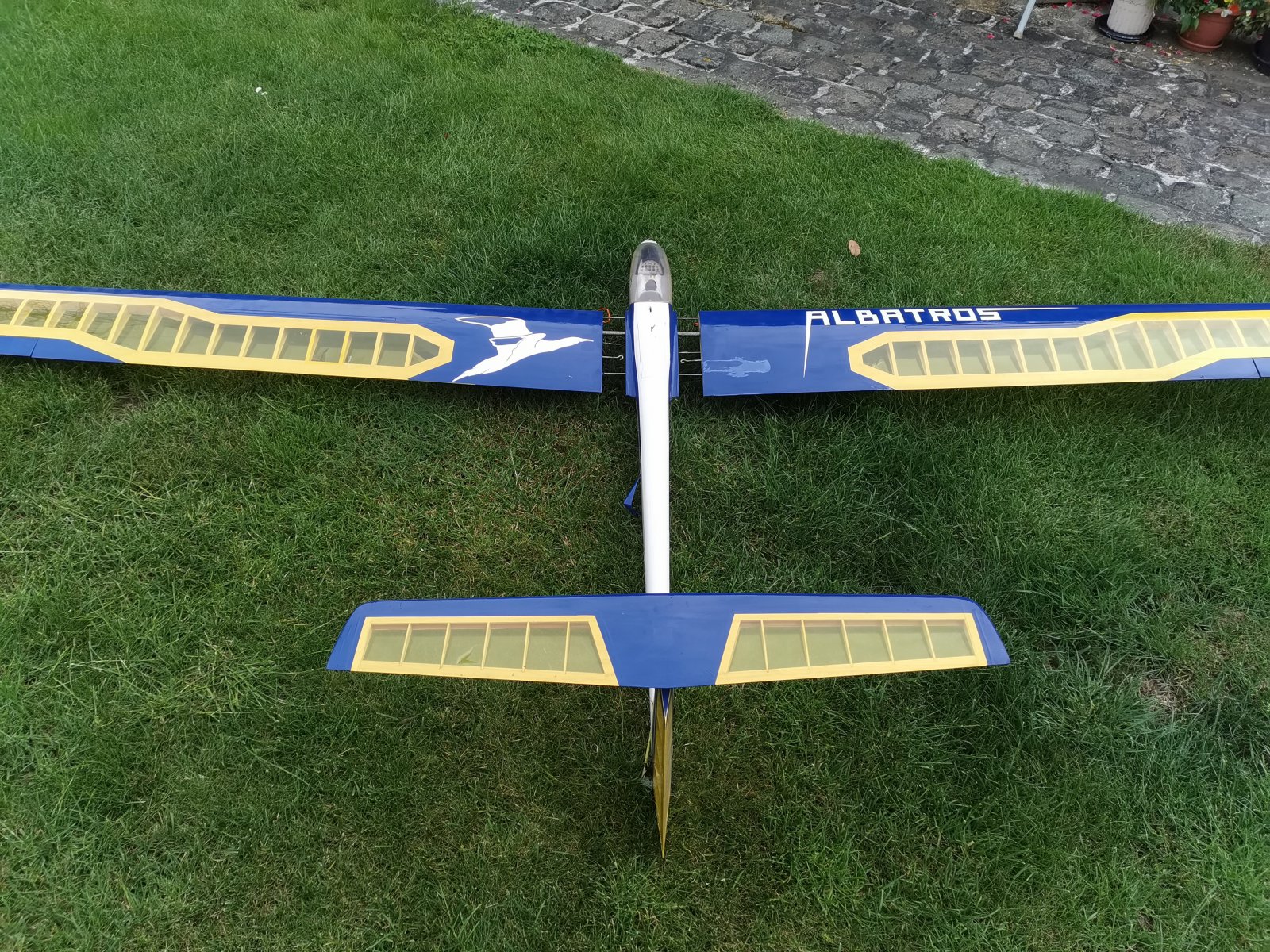

Zwever Jan van gent
Heb deze zwever aangeschaft, met de waarschuwing let op voor de vleugels nooit duik vlucht mee doen, is er iemand Dat ervaring heeft met het verbeteren van deze zwakte,

Ik ken deze zwever niet, wat heb je als vleugel verbinder , materiaal afmeting diameter lengte diepte in de vleugel?
Vleugelpen kan je zien op de foto, stalen pen van ik schat 4 á 5 mm. Die verbinding redt het wel lijkt me, gezien het advies vermoed ik dat het toestel flutterneigingen heeft. (Geen duikvlucht maken...; dan wordt de vleugelverbinding pas zwaar belast als je daaruit optrekt.) Daar doe je weinig aan, je zou de vleugel torsiestijver moeten maken . Mooi toestel is het wel. Gewoon beetje voorzichtig (netjes) mee vliegen...

Je zou de vleugel (deels) kunnen beplanken, al was het maar de onderkant...

OK, dank voor het advise, zal ik doen
