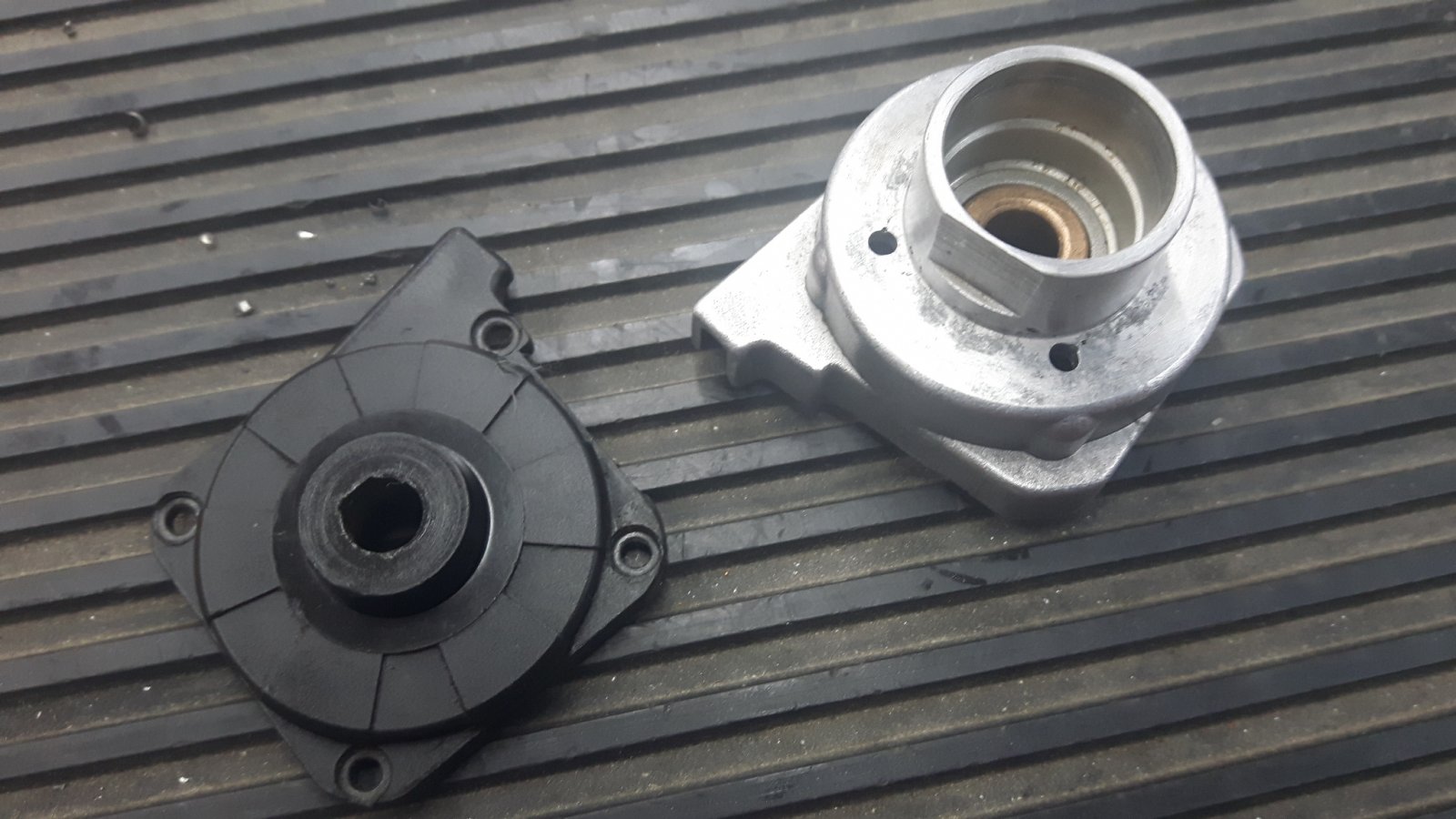

Als bij zo'n trekstarter de veer breekt (zoals bij jou, zo te zien), is reparatie (als het gaat) vaak een kort leven beschoren.
In ieder geval, als het weer werkt, korte rukjes geven. niet de hele draad uittrekken, daar gaat die veer van kapot.
