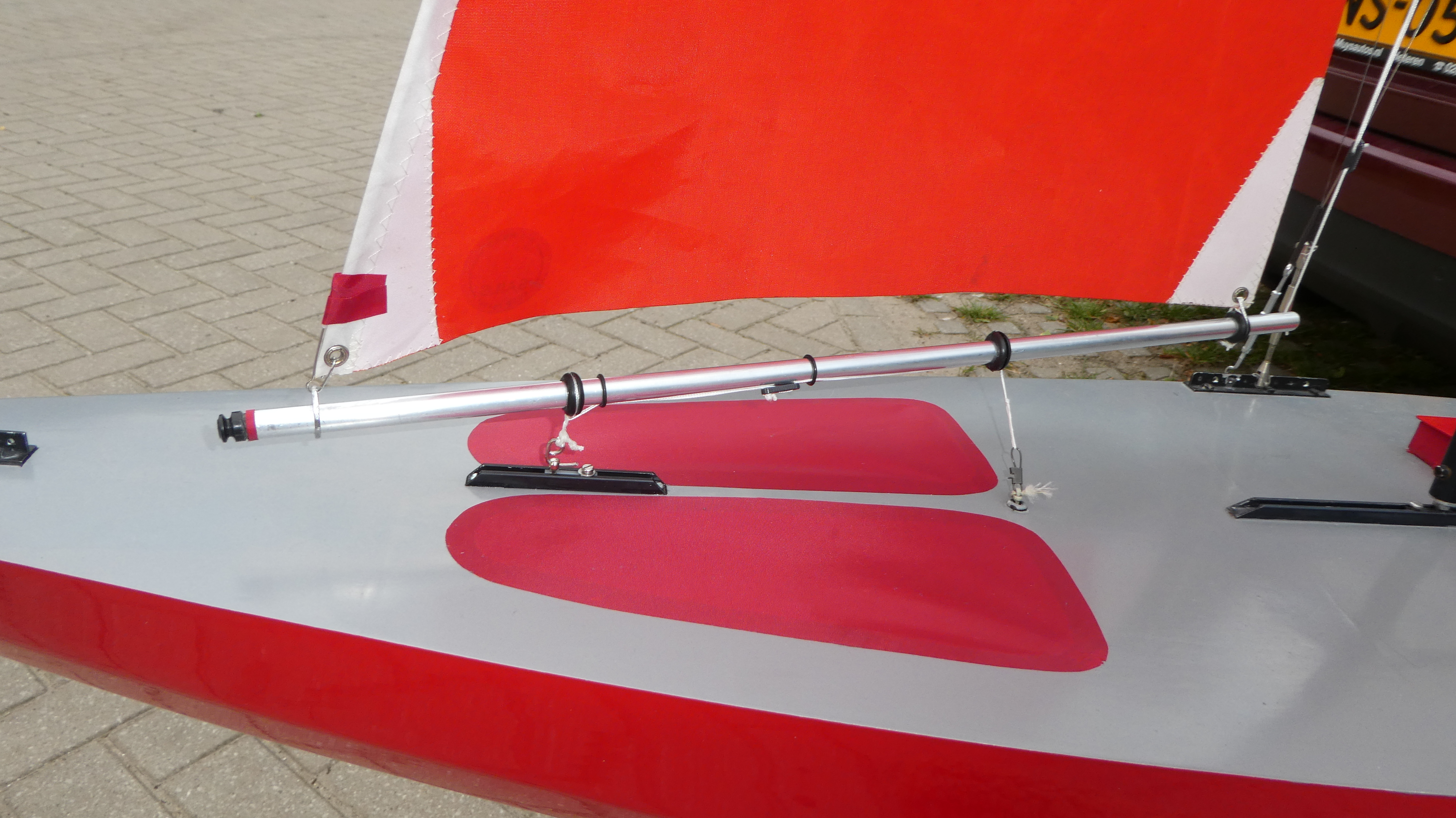

    Helaas door familie omstandigheden enige tijd niks aan de boot gedaan of geschreven.
    Allen wederom bedankt voor het meedenken en ik realiseer me dat een definitieve oplossing pas te vinden is als je de boot in handen hebt en dingen uitprobeert. Daarom eerst maar voor de eenvoudigste oplossing gegaan door het voorstel van Wim te volgen en de voorverstaging bovenin de mast weggehaald.
    De dek bevestiging van de fok gemaakt, de patches erop geplakt, afgesteld en naar het water.
    Een rustig plekje gezocht en varen maar. Op zich ging het varen goed.
    Eerste bevinding is dat de winch echt veel te langzaam is om lekker te varen.
    Reageert goed op het roer.
    De mast houdt het goed zonder de voorverstaging.
    Met een gewichtje zal de fok beter in de butterfly stand blijven.
    Zal nog wat kleine zaken aanpassen, nog wat live advies vragen en dan met meer wind nogmaals het water op.
    Tot zover.
    Ps het staaldraadje van de top van de mast naar de punt van de boot was door mij tijdelijk geplaatst om eventuele problemen met de fokbevestiging cq buigen van de masttop binnen de perken te houden. Er staat geen spanning op.
