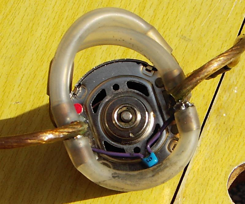

    Waterkoeling op een borstelmotor werkt het beste als je cankoeling en borstelkoeling combineert.
    Hier een paar foto's van hoe ik het bij onze westrijdboten met borstelmotoren oploste:
    http://www.modelbouwforum.nl/media/borstelkoeling01.117146/full
    Twee messing pijpjes op de can (als de ijzer ring niet afneembaar/aanwezig is, op de can solderen met een grote bout, zodat je snel kunt werken, magneten houden niet van teveel hitte) en twee pijpjes op de aansluitlippen (bij een automotor op de borstelhouders) en verbinden met siliconenslang.
    Bij onze wedstrijdboten met getunede 600 motoren was deze minimale koeling net voldoende om in 6 minuten vol gas de accu leeg te varen.
    De koelspiralen die je kunt kopen zijn aanzienlijk minder effectief, omdat ze niet strak aansluiten op de motorcan, de meeste warmte wordt gegenereerd bij de koolborstels, niet op de can, daar koel je hoofdzakelijk de magneten.
    Groeten, Jan.
