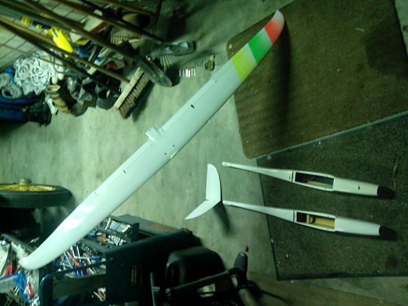

    Ik ben sinds vandaag in het bezit van een ariane v 11
    nu ben ik totaal geen ervaring met electronica en weet ik dus niet welke setup ik hier het best bij kan kopen.

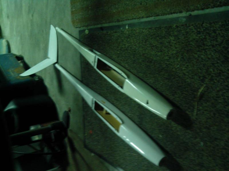

    zoals ook op de foto's te zien zijn heb ik 2 rompjes, de bedoeling is dat ik 1 rompje ga gebruiken voor zweven, en deze ook dan zo licht mogelijk wil houden maar toch wel met een redelijke setup die de kist toch wel een beetje trekken kan, de 2de romp wil ik gaan gebruiken voor f5b, maar dit is voor later, eerst wil ik het rompje voor het zweven klaarmaken.
    nu zoek ik dus eigenlijk een goede setup voor deze kist, zoal al gezegd is wil ik graag deze kist gebruiken voor het zweven.
    ik ben ook op zoek naar een setup die niet al te duur is, daarom wil ik denk ik een setup van hobbyking wat rond de 70 dollar in totaal zit(motor,esc en accu),( denk dat ik hier toch wel een mooie setup voor kan krijgen?)
    graag wil ik een setup voor 3s zodat ik ook de lipo die ik hier nog heb liggen kan bebruiken ( hyperion 3s 2500 mAh)
    zijn er suggesties voor een goede setup?
    ik hoor het graag!
    Mvg,
    Niek

    Gefeliciteerd,
    Deze kan veel harder dan je waarschijnlijk nu nog zal willen, maar lekker vliegen zal hij ook kunnen.
    Wanneer je een hete set-up wilt kun je het beste posten op het Pylon en Speed models forum.
    Zitten er al servo's in? De Ariane V11 lijkt erg veel op mijn Raketenwurm 1 en daar zitten Graupner DES428MG op de flaps en DES427 op de rolroeren en hoogte. De kunststof tanden op de rolroeren geven vaak minder speling.
    Voor de motor heb je te denken aan de vrij smalle neus waar geen ruimte is voor de motordraden bij de normale buitenlopers.
    Een binneloper met vertragong is interessant maar boven je budget.
    Een goede zou deze buitenloper in een omhulling kunnen zijn.
    Turnigy GliderDrive SK3 Competition Series - 3850 - 3.5 960kv
    Goed voor 2S220 met een 12x6 12x8 of iets in die richting. Ruim voldoende vermogen, maar géén raket. En in europees warehouse op voorraad.
    Daarbij een ESC met een amp of 40 en je zit goed.
    Succes,
    Rick

    Deze dan, wat kleiner maar nog altijd voldoende om hem lekker omhoog te krijgen.
    Turnigy Aerodrive SK3 - 2836-1040kv Brushless Outrunner Motor
    Met het montage hulpje zodat je hem omgekeerd kan monteren, met de propdriver aan de rotor en een motorschot achter de motor.
    Deze kan je gebruiken met een 10 x 6 prop en 30 -40 A esc.
    Rond de 1000 kv is een mooie waarde, een redelijk compromis zodat de prop niet te klein is, terwijl de motor toch nog voldoende toeren maakt.
    Rick
