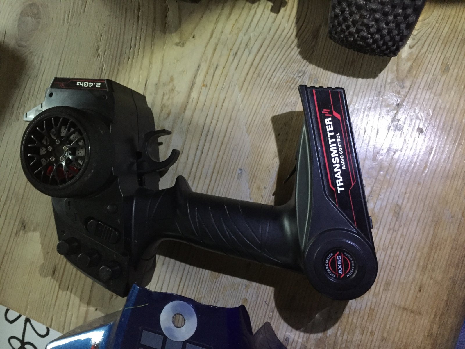

    Dit is de zender

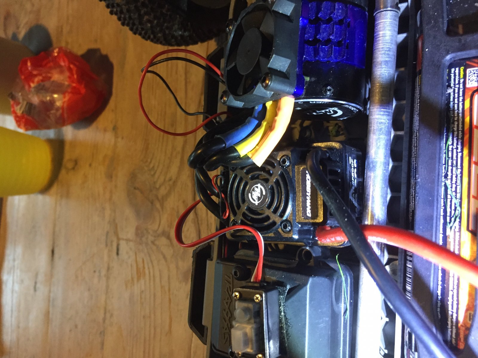

    En de regelaar
