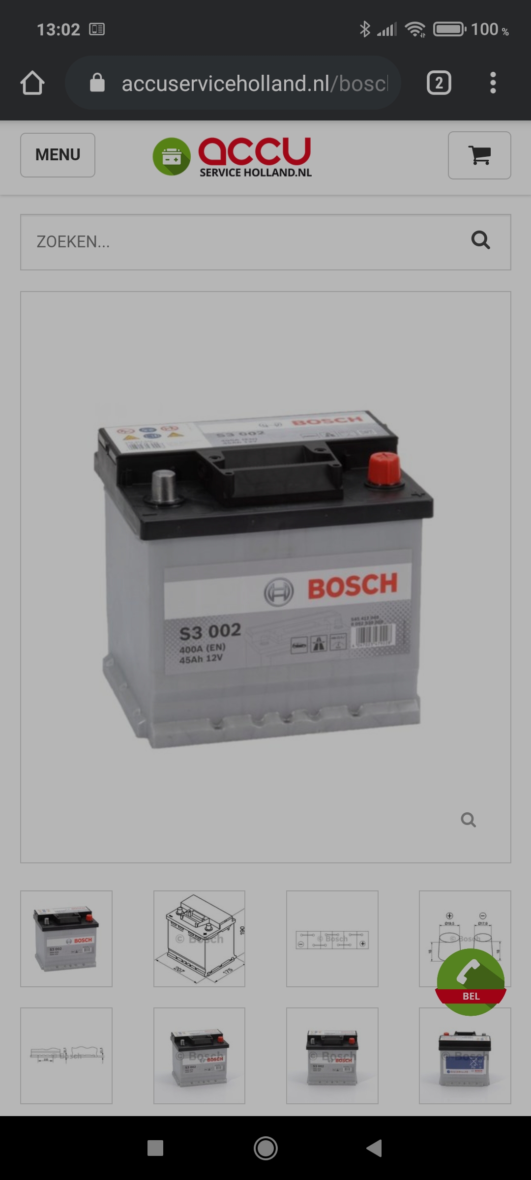

    Dit is al een oud topic, maar ik heb ook een vraag hierover.
    Onze auto staat best veel stil op het moment en als we ermee rijden dan zijn het kortere stukjes wat niet optimaal is. Vooral de accu wordt volgens mij niet goed vol geladen.
    Ik wil hem eigenlijk eens met een ladder goed vol laten en kwam op dit topic terecht.
    Ik heb een ISDT Q6 Pro lader.

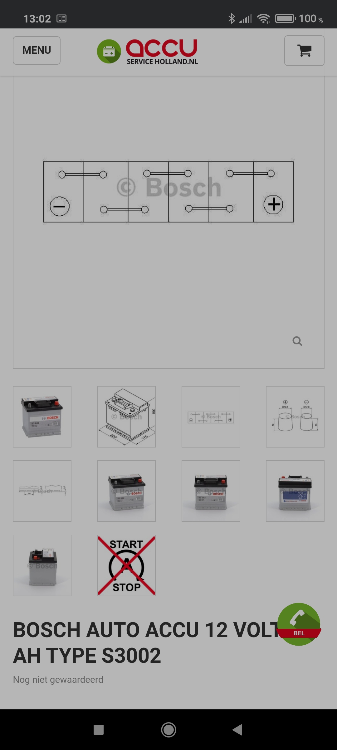

    De auto accu is een Bosch S3002.
    Ik neem aan dat wanneer ik de instellingen goed doe, het gewoon veilig geladen kan worden.
    Als ik het goed begrepen heb is de Bosch accu een lood accu en bestaat deze uit 6 cellen (van 2V). Dus moet ik mijn lader als volgt instellen:
    - Battery type: Pb
    Battery Voltage: 2V (kan niet op 12V zetten, dus is per cel?)
    Cell Count: 6S
    Current (kan op iets meer dan 14A, maar ik heb maar een 5,5A voeding op de lader aangesloten).
    Is dit zo op een veilige manier te doen?
    In principe zou deze ongeveer 9 uur laadtijd hebben als hij helemaal leeg zou zijn, toch?
    45Ah / 5A = 9 uur
