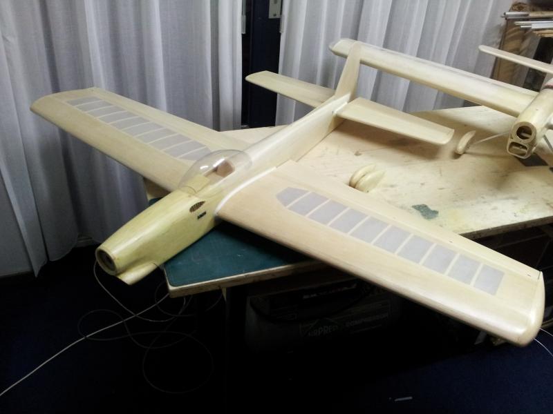

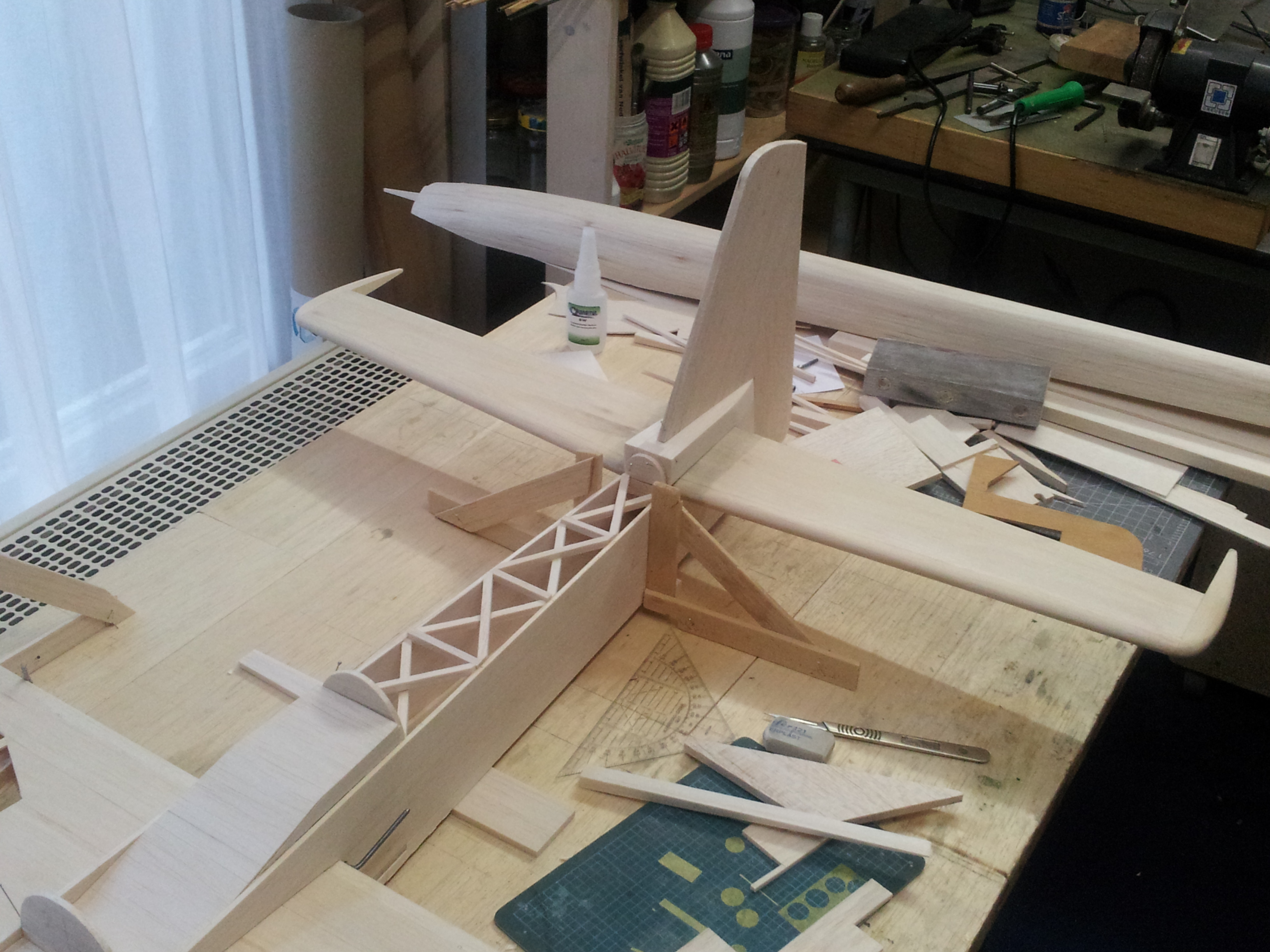

    Hier ligt mijn kistje in aanbouw, met daarachter de gevormde bovenkant op de mal:
    [​IMG]
    [​IMG]
    En dan, na wat geschuur en gelak (rompvoorkant heeft 20 grams glas met epoxy, achterkant tissue met spanlak), rechts het nieuwe model van Henk:

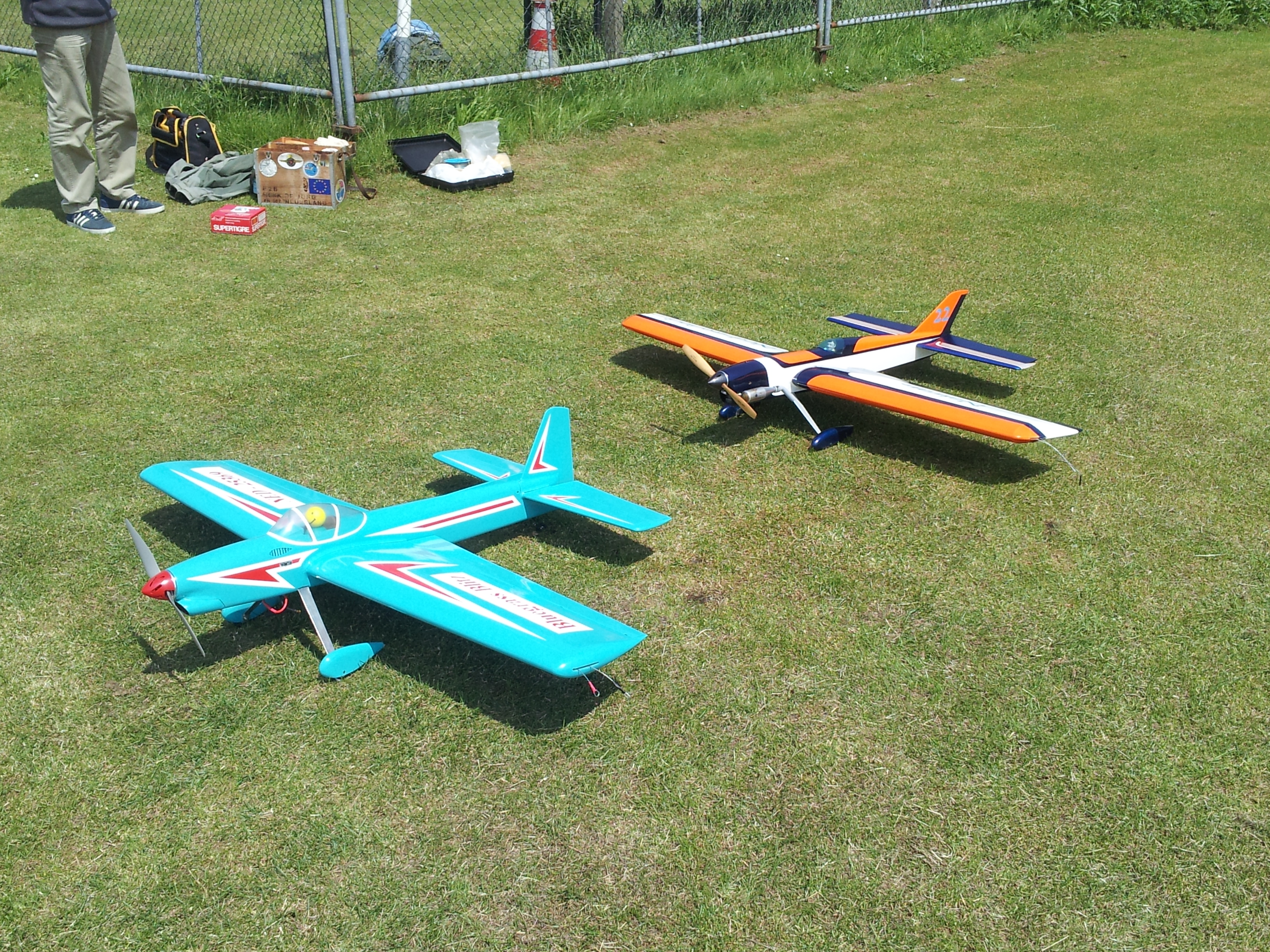

    En hier voor het eerst samen buiten spelen:
