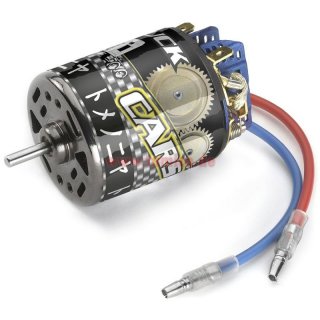

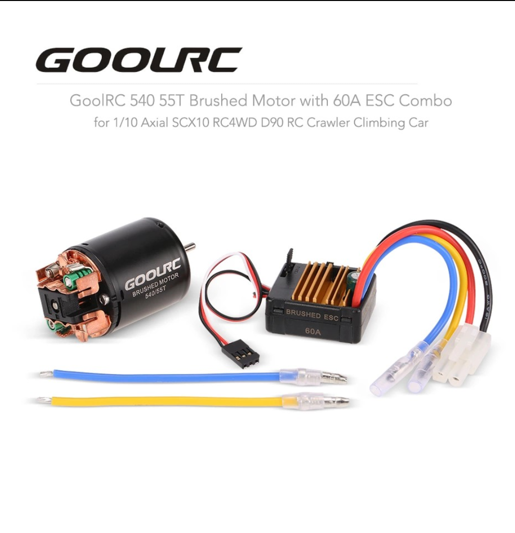

Kijk ook even op de startpagina en kennisbank voor meer informatie op dit forum gedeelte. Hierbij wat foto,s voor een andere motor en rijregelaar.
Als ik de tekst goed lees is de set bedoeld voor een 1.10 crawler model, en een rc truck is 1.14 Kijk anders even bij www.mini-trucks.nl voor een geschikte motor en rijregelaar.

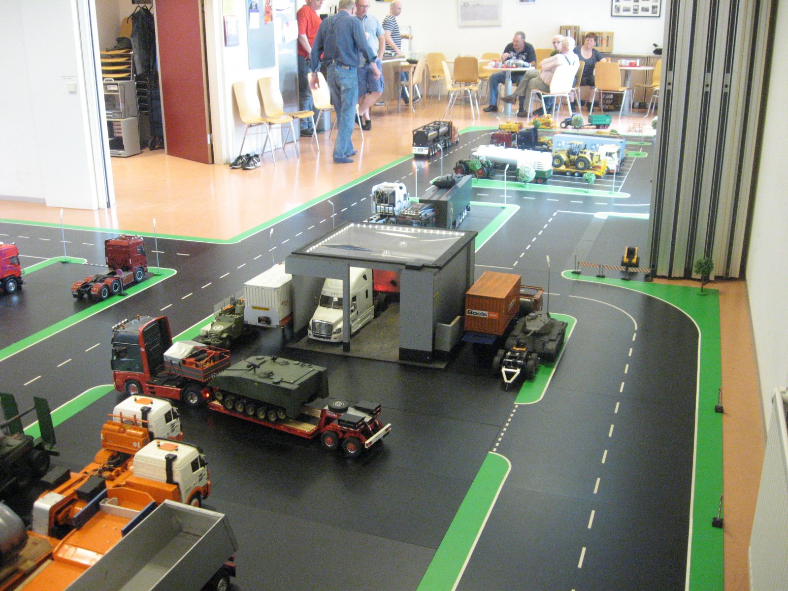

Hallo Raillyfreak, Eens in de maand is er in Berkel en Rodernijs een RCindoorTRUCKERS rijdag, kom daar eens langs dan kan je gelijk al je vragen kwijt en mooie trucks in werkelijkheid bekijken. Zie voor de volgende rijdag de evenementen pagina van facebook van de RCindoorTRUCKERS. Spreek je later.....

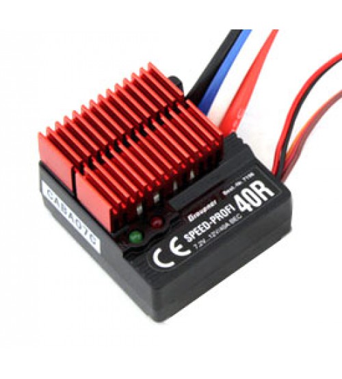

Heb na enige tijd bestelling geplaatst bij Tamico. Heb de #56346 gekocht, MAN 26.540 gunmetal voorgelakt. Vond ik een mooie kleur, eerst deze bouwen, nadien misschien 1 zonder voorlak, maar ben niet zo handig met verven. Heb ook de truck puller van carson bijbesteld. Nu nog even langs Wouters modelbouw in Bergeijk om een regelaar (graupner SPeed-Profi 40R) en nog enkele spulletjes, meer info en foto's later! Bedankt aan iedereen voor de geven tips.
