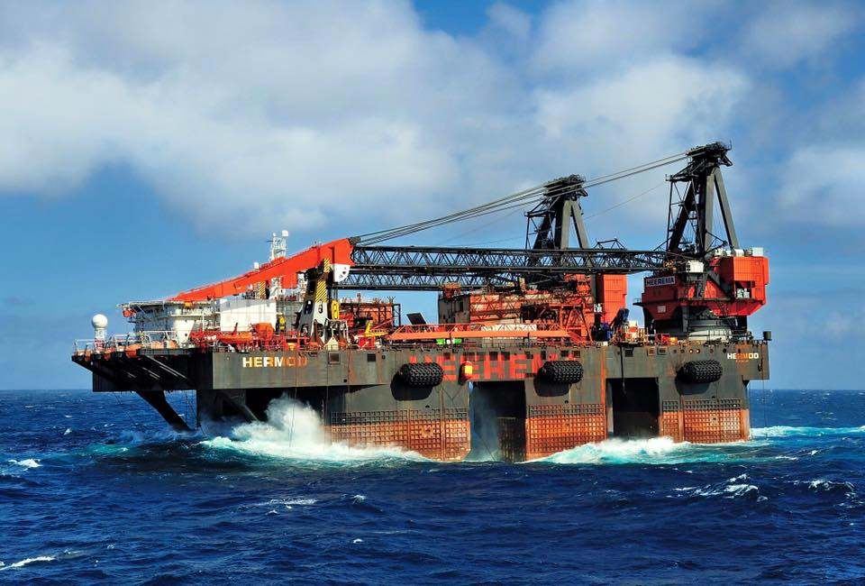

    Ik ben bezig met het bouwen van een kraanschip de Hermod. Daarop komen 2 kranen te staan.

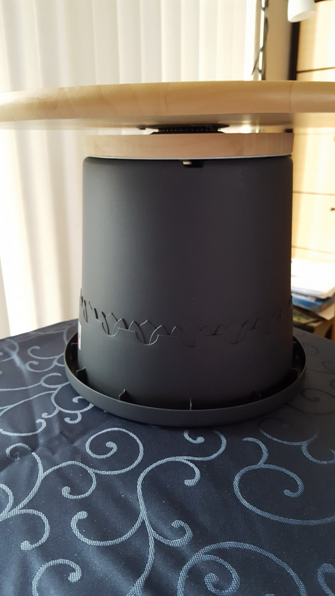

    Was op idee gekomen om voor het draaigedeelte een houten draaiplateau van IKEA te gebruiken.
    Nu wil ik dekkraan laten draaien en dat wil ik laten doen dmv een motor met ketting.
    De ketting wil ik om de voet spannen. De motor komt in het kraanhuis met de overige motoren rc en accu.
    Nu is mijn vraag hoe maak ik de ketting vast???? tussen de schakels kan ik geen schroef of spijker doen want dan kan het tandwiel er niet door. Heeft er iemand een idee???? 44331963_1985562611502516_3965037597767499776_n.png 46179483_2023691064356337_3937018777316622336_o.png 46193263_2026562804069163_4857939261128704000_o.png

    Je zou een kram kunnen buigen met dezelfde hart op hart afstand als een schakel en deze er van bovenaf induwen.
    Of misschien kun je spijkers door de gaten van de schakels heen slaan op de bovenzijde van de ronde plaat als je de ketting daar bovenop legt? (In een cirkel)
