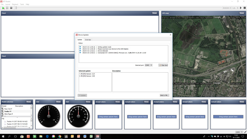

Sluit de Jeti USB kabel aan op de PC. Als het de eerste maal is dat de USB kabel wordt aangesloten, dan moet Windows drivers installeren. Dat gaat "vanzelf". Als het groene lampje op de USB connector brand, dan is de installatie ven de driver voltooid. Installeer het programma. kies voor "Tools" en dan voor "Device Updater". Selecteer bij "Select Port" een com poort. Als er meerdere com porten worden weergegeven, en je kiest de verkeerde com poort dan wordt weergegeven "Serial Port Closed". Op mijn PC moet ik Com5 selecteren.
Sluit nu de ontvanger aan op de Jeti USB kabel (op de EXT aansluiting (patch kabel nodig) en let op het juist aansluiten op de connector). Je krijgt dan een beeld als dit:
Te zien is het serienummer van de ontvanger en de geïnstalleerde softwareversie. In dit geval 3.25. Tevens is de beschikbare software vermeld. Versie 3.25 (is al geinstalleerd) en 3.06, bedoeld voor gebruik met de losse Jeti zendmodules. In deze software zijn b.v. mixers opgenomen in de ontvangersoftware.
Krijg je geen reactie, dan is de ontvanger mogelijk defect. Controleer of alles werkt door je andere ontvanger aan te sluiten.
Zie je de gegevens van de ontvanger, dan kan je de software opnieuw installeren. Misschien helpt dat.
Selecteer versie 3.25 en klik op "update". De rest wijst zichzelf.

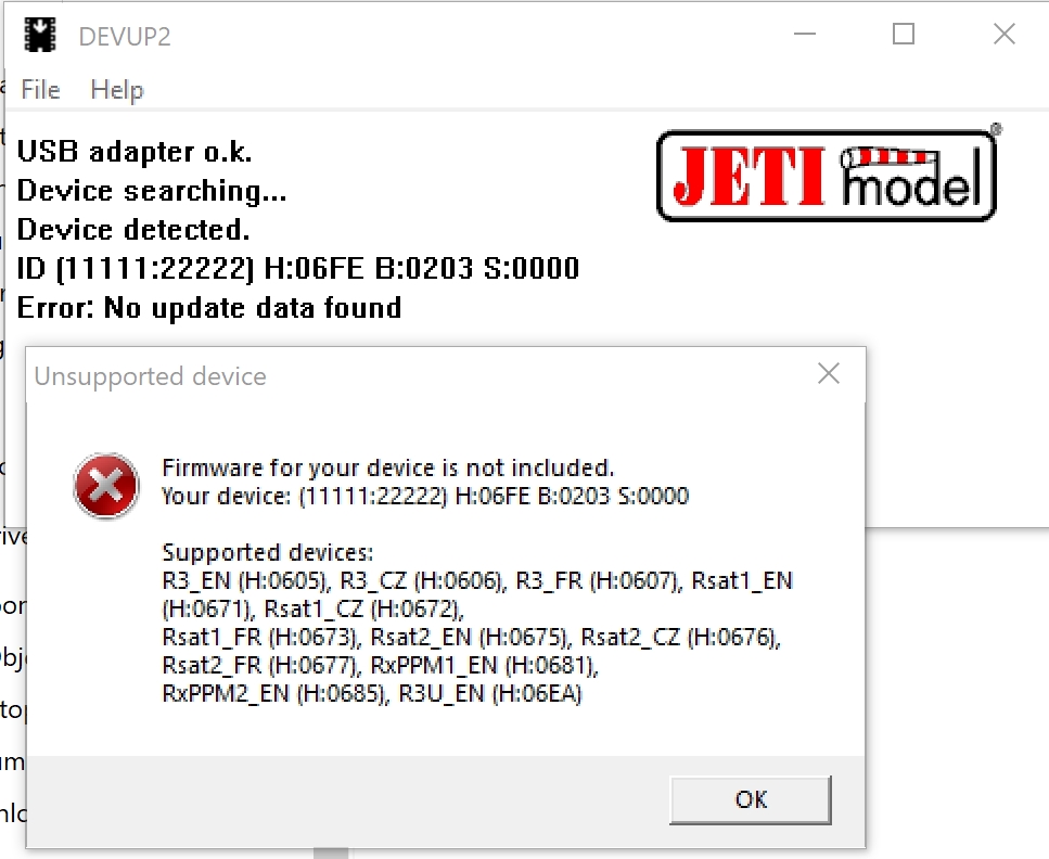

Het lukt helaas niet , van de jeti studio , krijg ik de volgende error:
Device detected
 2018-3-10 14:51:50 | Connected: ID = [11111:22222], Firmware ver.: 0.00 (HW= 6.FE, BL= 2.03)
 2018-3-10 14:51:50 | Update not found
Dan kan ik verder niets meer doen.

Dan krijg ik de volgende error:
Dus ja..... kan ik nog iets proberen?

Je link verwijst naar de verkeerde software. Dit is versie 3.24 voor multirotors en bevat een UDI 116 interface. Je moet de 3.25 standaard hebben. Die staat twee regels hoger. Zal je verder niet helpen. Als de UDI 116 versie niet wil, doet de standaard versie dat ook niet.
Alle opties op één na zijn nu verbruikt. Vrijwel zeker is er iets mis met de ontvanger. De laatste optie is terug naar de leverancier.
