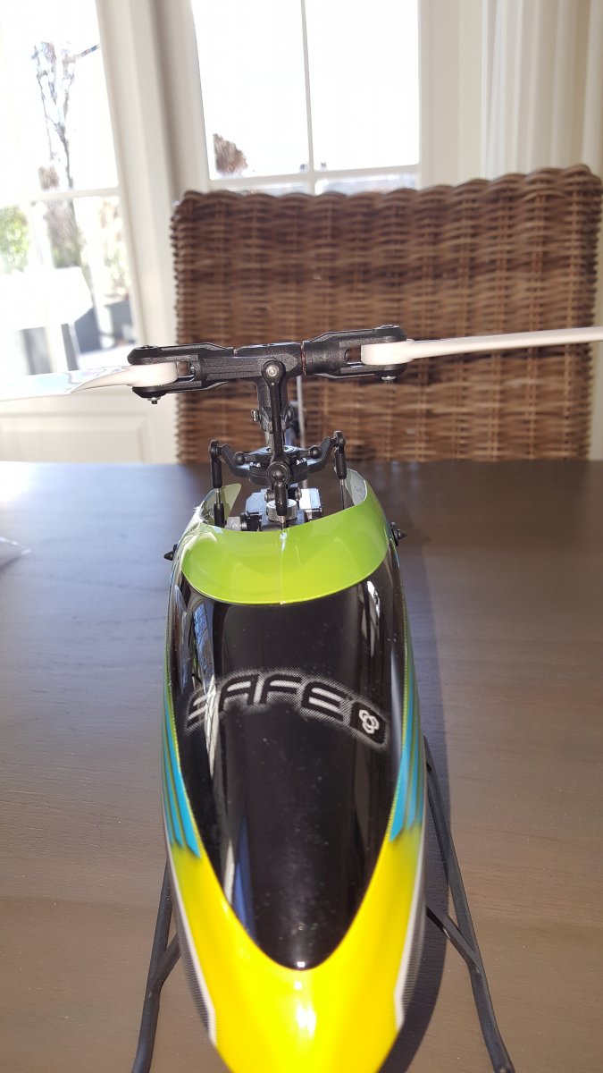

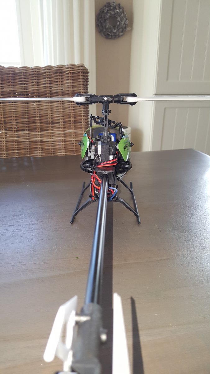

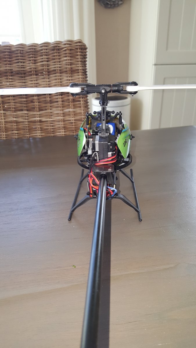

Beste leden, Ik heb onlangs een blade 230s aangeschaft en heb een vraag over het levelen van de swashplate. Als de helicopter op een vlakke ondergrond staat dan is de swash verre van level, (zie foto's) Nu komt het gekke, er zit een "swash adjustment" mode op, om dus de armpjes van je servo bij te stellen, maar als ik in dat menu kom dan staan alle armpjes perfect 90 graden en de swash level. Als je vervolgens de boel saved en het menu verlaat dan schiet die weer terug in de scheve positie. Nu heb ik de gyro ook al opnieuw en waterpas afgesteld maar ook dat helpt niet. Iemand die dit probleem(?) misschien ook heeft gehad of weet hoe je het op kunt lossen? Met vriendelijke groet, Jaapjan Dit is hoe de swash op een vlakke ondergrond staat Dit is in de servo adjustment mode
Dit is normaal en de vraag is al vaak gesteld en beantwoord. Zie o.a. : http://www.helifreak.com/showthread.php?t=711199 http://www.helifreak.com/showthread.php?t=737926
Lang leve computers. Waarschijnlijk is dit normaal. Dat instellen is alleen om tegen de computer te vertellen waar "recht" zit. Daarna gaat de computer er mee rommelen, om het jou makkelijker te maken, en dat houdt in dat hij een tikkie scheef gaat staan.
Dit is inderdaad normaal. Dit heb ik ook bij mijn 230s echter tijdens het vliegen heb ik er geen last van. Hij is wel wat "tippy" tijdens het opstijgen in "normal mode", echter hier ben ik inmiddels aan gewend. Nu heb ik gelezen dat het na de laatse firmware update v4.36 voor de AR636a receiver beter zou moet zijn. Ik heb echter nog geen tijd gehad om deze te installeren, de kalibratie procedure uit te voeren en vervolgens een trim flight te doen (wordt aanbevolen om dit allemaal te doen na een firmware update).
