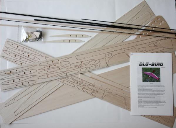

Vandaag (ongeveer 2 weken na bestellen) kwam er een pakketje bij me binnen. Stevig ingepakt in karton vinden we de volgende inhoud:
full
In essentie een aantal plankjes met freesmateraal, de koolstof liggers een voorgevormde staart en wat klein materiaal voor de aansturing.
Ik zal hier de bouw verder uiteraard documenteren.

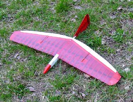

hier een afbeelding van een gebouwd model:
full
In essentie is dit een omgekeerde pijlvleugel. De rechte kant zit voor. Aansturen gaat met roeren in de vleugel die gebruikt worden als elevon (combinatie van aileron en hoogteroer). Je zender moet die mogelijkheid dus wel hebben.
Je hebt hiervoor twee servo's nodig die in de vleugel worden gemonteerd. De romp is eigenlijk een smalle pijl waar alleen de ontvanger en de accu een plekje moeten hebben en natuurlijk, indien nodig, de ballast. De staart is gewoon een starre driehoek zonder bewegende delen. Als je dit vergelijkt met de conventionele DLG kist is het ontwerp dus heel eenvoudig. Geen single pull of torsieveren en dynemo draad en bewegende delen op een koolstof pook, maar gewoon twee roeren met een stuurstang naar de servo's.
De vleugel is opgebouwd rond een aantal koolstof liggers waar de ribben op zijn gemonteerd. De gehele kist wordt eenvoudig afgewerkt met spanfolie om de nodige stijfheid en sterkte te krijgen. Een werpstift is overigens niet standaard meegeleverd. lanceren kan ook door de vleugel tussen duim en vingers beet te pakken. Wel staat in de beschrijving aangegeven hoe je een werpstift kan monteren.
Afhankelijk van de gebruikte onderdelen is een totaal gewicht van de rond de 150 gram voorzien, volgens mij is dat wat optimistisch. De spanwijdte is een volle meter. Hoewel ik denk dat dit kistje pas echt leuk gaat vliegen op een (kleine) helling denk ik dat het juist vanwege zijn eenvoud in constructie ook een heel leuk trainingskistje kan zijn, dat tegen een stootje kan. In de video zie je toch ook een leuk vliegend kistje. Dat is dan ook de reden dat ik hem heb gekocht.
Ik denk dat het zelfs niet zo moeilijk is de vleugel deelbaar te maken en de staart demontabel en dan heb je toch echt een backpack flyer :D

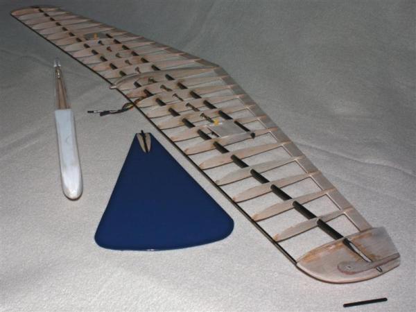

De Bird staat nu klaar om in de Oracover te worden gezet. Bij deze even wat foto's:
de grote onderdelen:
full
Ik maak gebruik van de aanbevolen servo's, die heb ik wel bij Lindinger moeten bestellen. Het zijn de Modell Expert X31 pico's. Maar ook de D47 en de FS31 passen er in (zelfde specificaties) Reken wel op wat soldeerwerk om van de vleugel in de romp te komen.

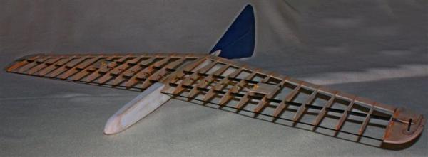

Om je een indruk te geven heb ik de delen ook even los in elkaar gestoken en dat ziet er dan zo uit:
full
Zoals je ziet heb ik voorzien in een werpstift. Die heb ik met multiplex verstevigingen in de vleugel geplaatst. Aan de andere kant van de vleugel zit een stukje lood voor de balans. De werpstift zit nu nog los en wordt pas na het bekleden in de vleugel gelijmd.
Ruud

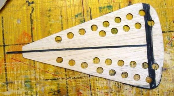

Ruud,
Kun je de afmetingen van de staart aangeven?
Ik ben mijn BPG weer opnieuw aan het opbouwen en wil de staart zo licht mogelijk houden, dan hoeft er minder lood voorin en is ie in het geheel wat lichter.
Grofweg komen de maten van de BPG en de DLG-Bird overeen, dus zou de staart ook dezelfde afmetingen kunnen hebben.
Leon
@leon,
De staart is 24cm lang en op het breedste punt 15cm breed. De as van het breedste deel zit op 20.5cm vanaf het begin. Materiaal is 2mm balsa.
Om de staart zo licht mogelijk te houden is deze voorzien van gaten van 12mm. Zie de foto aan het begin van dit draadje. Op de staart worden over het breedste deel en daar waar de staart op de grond komt rovings geplaatst. Aan beide zijden zit een 3mm CFK staf dat als wortel dienst doet.
Je kan de opbouw ergens op een foto in dit draadje zien.
Ruud
Er zijn wel wat foto's maar waar precies de gaten en de rovings zitten kan ik niet goed zien. Zou je een keer een foto van de staart kunnen plaatsen?
Is de staart ge-oracoverd?
Leon
Ik was even een paar dagen de hort op. Maar bij deze dan. Deze foto's komen uit de bouwhandleiding.
de staart zelf:
full
De aansluiting aan de romp. Deze pen valt in het achterste spant:
full
En ja de staart is daarna in de oracover gezet. Kan natuurlijk ook in oralight.
Ruud
Is een massief staartvlak zonder bekleding niet veel lichter?
Kevin
Ja, dat denk ik wel. Maar de staart krijgt door het ontwerp nogal wat te verduren bij de landing. Ik heb me nu aan de bouwwijze in de kit gehouden. Ik zou denk ik zelf 2 kruislings verlijmde 1mm plaatjes gebruiken en dan afwerken met poriënvuller.
Of dat beetje meer of minder gewicht nu zoveel uitmaakt vraag ik me af. De staart zit vrij dicht bij het zwaartepunt omdat er geen staartboom is. De invloed van het gewicht van de staart op het zwaartepunt is dan ook veel kleiner dan bij een regulier ontwerp.
