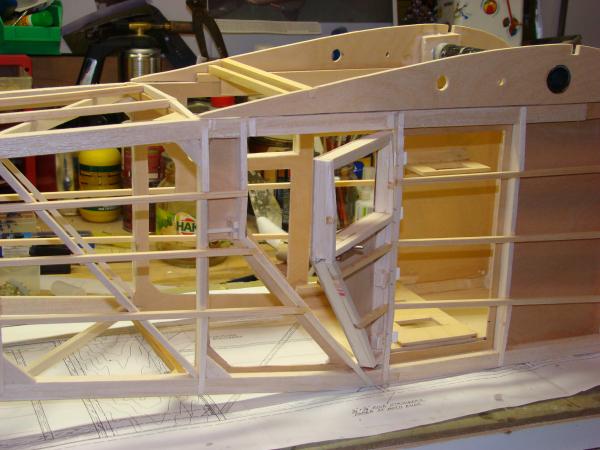

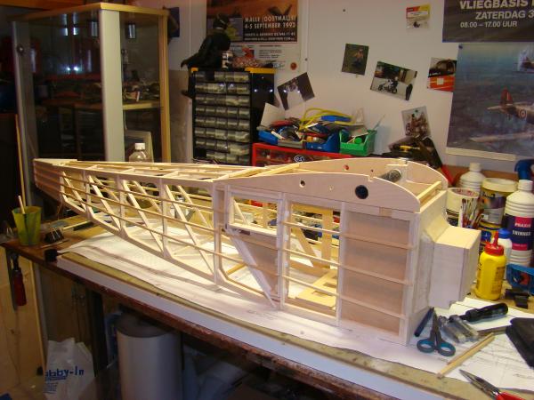

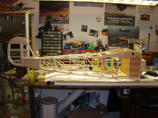

    Hier een paar fotos van de romp in aanbouw Spirit of st.Louis (1:5)

    Hoi Teus,
    De tekening is van "uncle willys" uit Amerika.
    Is eigenlijk 1:4 maar aangezien ik niet zo'n grote auto bezit,maak ik hem 1:5.
    Spanwijdte is 2meter75.
    Motor:38cc Zenhoa.
    Wordt bekleed met solartex Zilver.
    Wordt vervolgd!

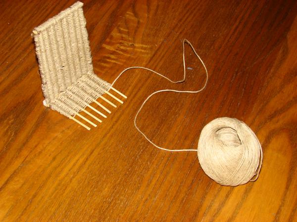

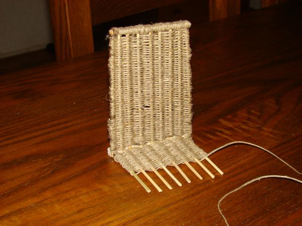

    De stoel heb ik gemaakt van sateprikkers en vliegertouw.
    Hoop hem vanavond af te hebben compleet met armleuninkjes en bekleding.
    foto volgt zsm

    [​IMG]eindresultaat van de stoel
