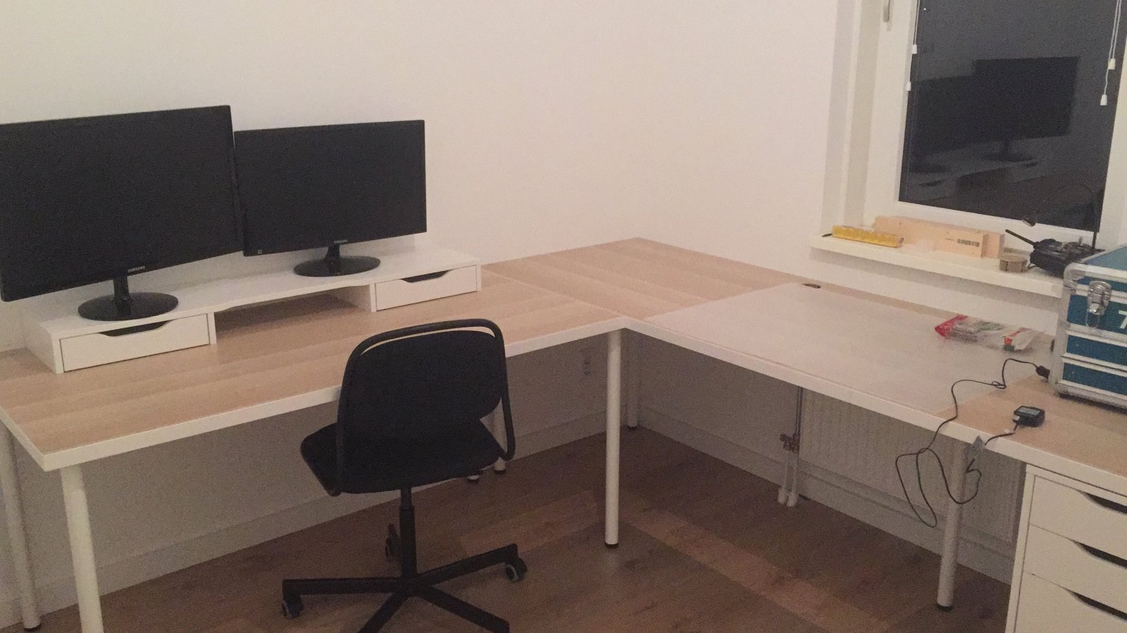

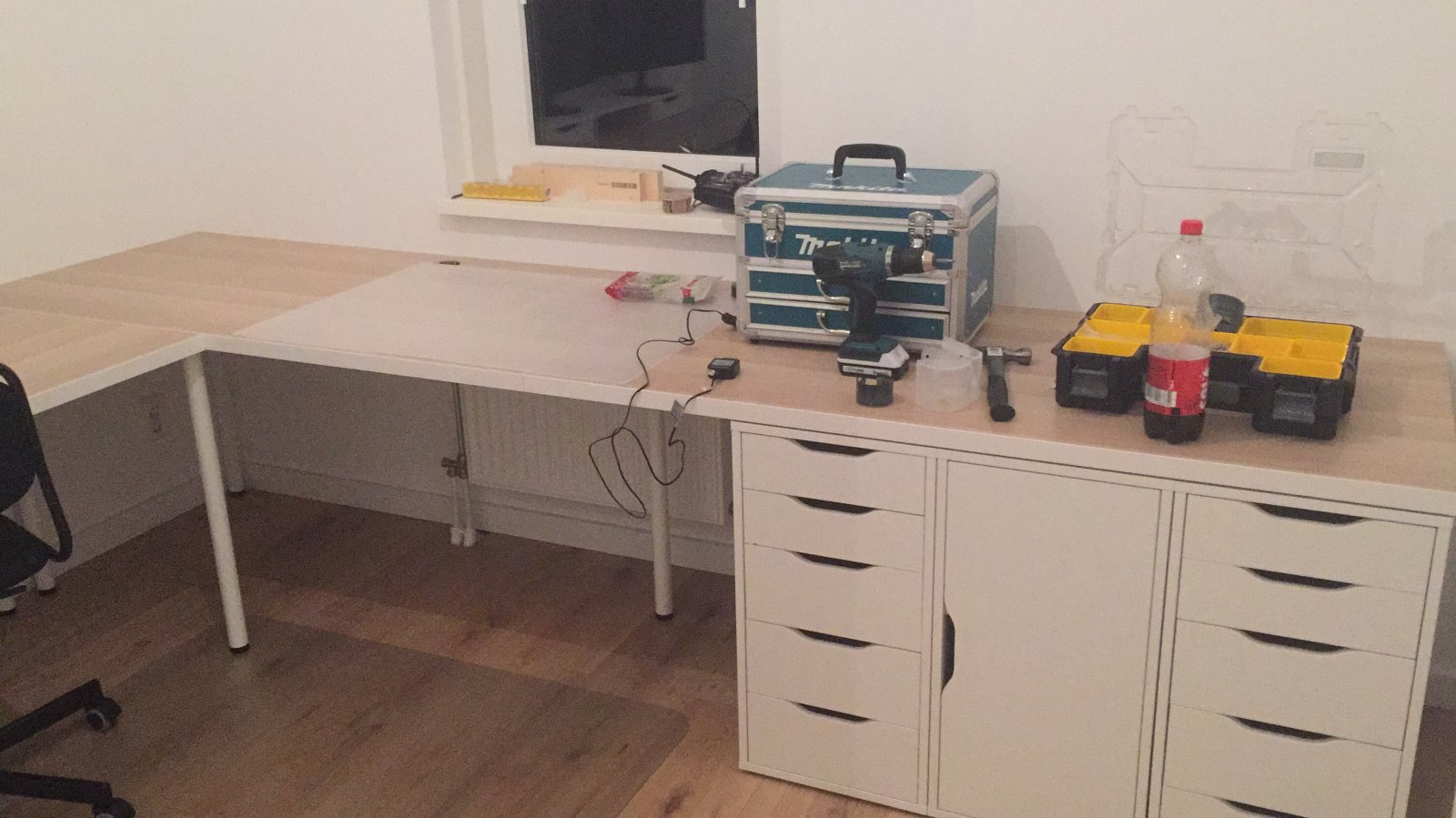

Nu het weer wat rustiger is in huis en ik graag weer wil bouwen was het tijd om mijn geliefde vriendin over te halen om de kleine kamer gereed te maken voor mijn modelbouw. Ze was het er wel mee eens dus dat is goed nieuws. Heb de kamer leeggehaald en maar eens gekeken hoe ik het wil hebben. Het is nog niet klaar maar de basis is gelegd. Er moet nog heul veul gereedschap komen en met name een kolomboor, figuurzaagtafeltje en wat fijn handgereedschap voor ik kan beginnen. Verder moet er nog een computertje bij. De kamer is 3 bij 2,5 meter dus voor nu ruimte zat.
Hierbij even een plaatje van mijn nieuwe werkplek!
De monitoren blijven niet staan, komt uiteindelijk een laptopje staan.

goed je terug te zien Jeremy, mooie kamer die je ter beschikking hebt .
Verder veel succes in je nieuwe stulp en een verder zetting van je bouw project.
Mag ik je wel aanraden om boven de verwarming het blad weg te nemen tot een 10 cm van de muur.
Mocht het toch nog eens gaan vriezen en de verwarming moet werken is het wel noodzakelijk dat de warme lucht kan circuleren door de kamer en de radiator.
vgr Marc
vgr Marc
Dankjewel, het is zeker fijn om straks weer wat te kunnen doen nu ons nieuwe huisje klaar is.
Voor het blad is de bedoeling om er gaten in de breedte van de radiator te maken en er een rooster overheen te plaatsen zodat de lucht kan circuleren. Voor nu staat ie op een laag pitje. Zodra ik een passend rooster heb kan ik de radiator weer aanzetten

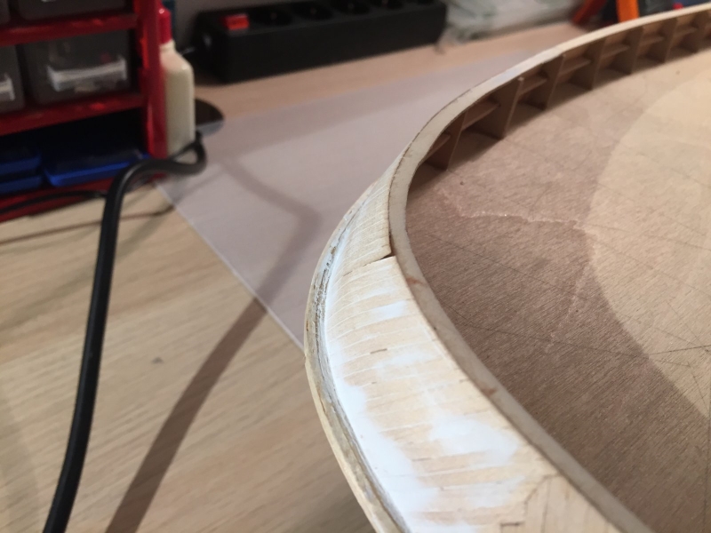

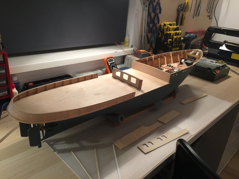

Laatste dagen tussen de kerstrukte door mijn werkruimte zo goed als gereed kunnen maken. Er zijn nog een aantal zaken die gedaan moeten worden, zoals wat materiaal halen, kolomboormachine en klein handgereedschap aanschaffen. Voor nu staat de Seawolf er zo bij:
Gelukkig geen schade behalve een stukje verschansing dat losgelaten heeft. Geen transportschade gelukkig. Zo staat ze er op dit moment bij en vanaf hier probeer ik ook weer het verslag bij te houden.

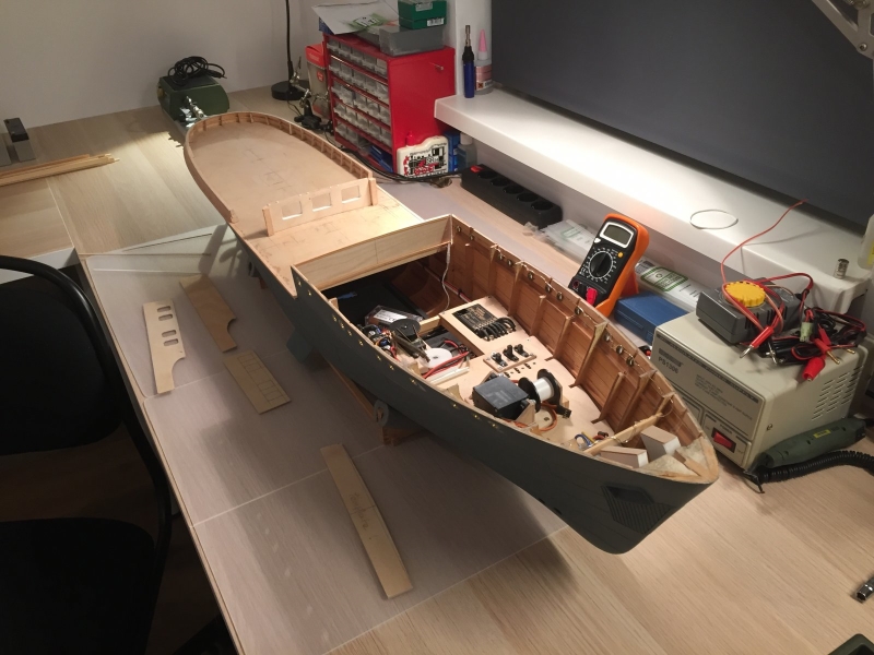

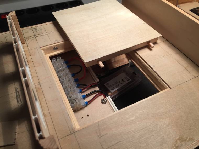

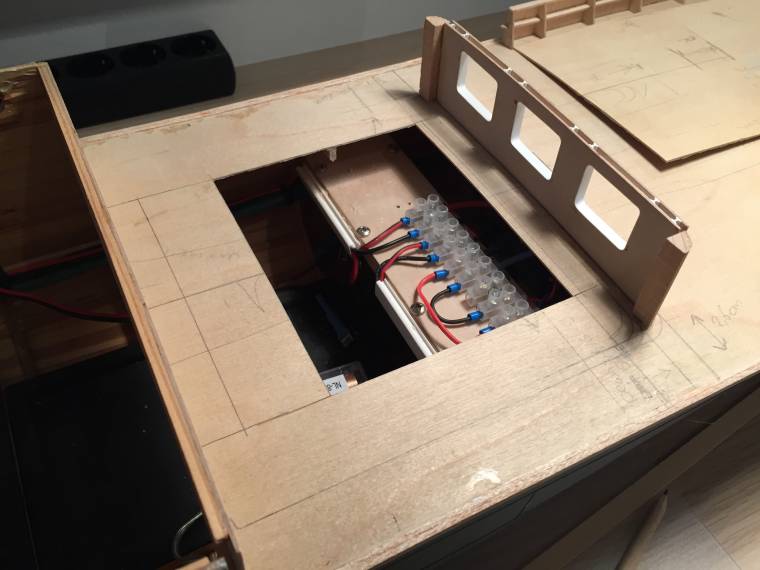

Nu ik weer verder kan in mijn nieuwe werkplek is alweer iets gedaan aan mijn scheepje. Het eerste wat gedaan moest worden was het maken van een onderhouds luikje in het dinervertrek. Nu de zijwanden nog niet staan heb ik de ruimte om het dek open te snijden en er een luik in te maken. Om het luik straks open te maken wil ik 1 van de toekomstige meubels gebruien om de luik te openen. Het luik wordt dichtgehouden door kleine magneetjes en is daardoor ook makkelijk te openen.
Het resultaat:

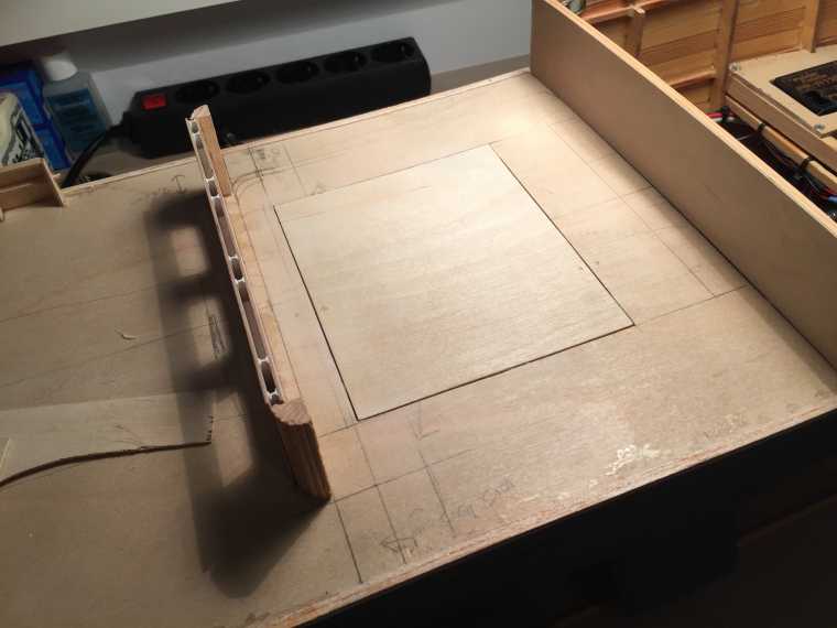

Dek open gesneden, volgens mij groot genoeg.
Vervolgens rondom plankjes waarop de luik kan rusten:
En dan met luik ziet het er zo uit:
Het luik volgt de rondingen van het dek.
En dan hier nog een plaatje van hoe de sluiting bedacht is:
Nu dit klaar is kan ik me richten op de zijwanden met de raampjes om de verschansing compleet te maken. Dat in de volgende update.
Ideeën of opmerkingen zijn ook welkom :)

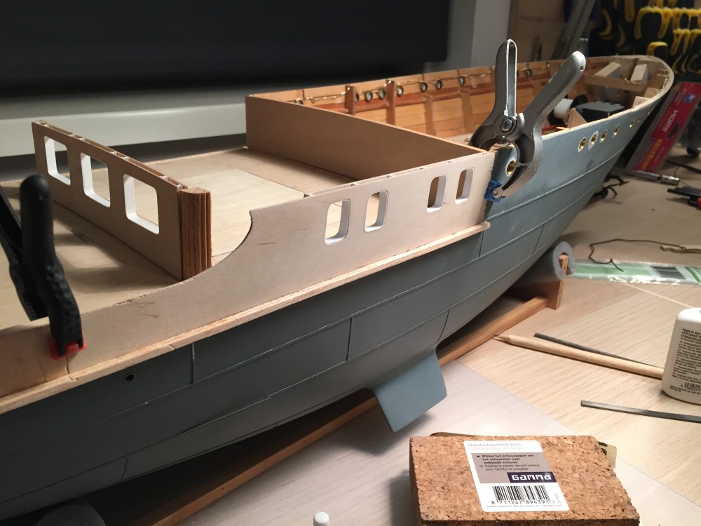

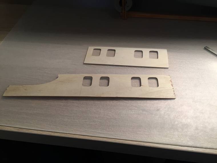

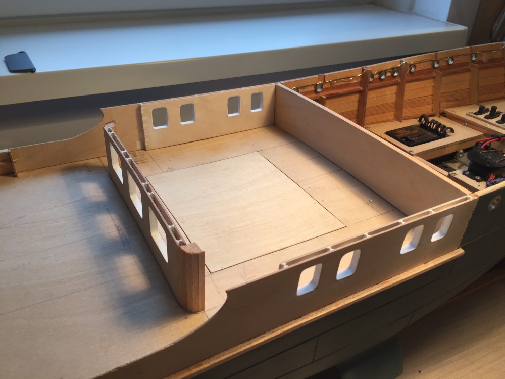

Gister ben ik verder gegaan met het maken van de wanden. Wederom zijn deze dubbel uitgevoerd omdat ik dan zowel de draden voor de lampjes er in kan verwerken als ook de kozijnen. Zo krijgen de kozijnen de juiste diepte en heb ik geen vervelende draden overal lopen. De bedoeling is om het zelfde te gaan doen met het plafond of dek. Voordeel van deze manier is dat direct een stevige geheel wordt, recht en licht. Voor nu zijn beide zijwanden klaar en laat ik weer even een paar foto's zien van de vooruitgang:
Wanden bestaande uit twee delen.
Zijwand dryfit zonder kozijnen
Kozijnen monteren
