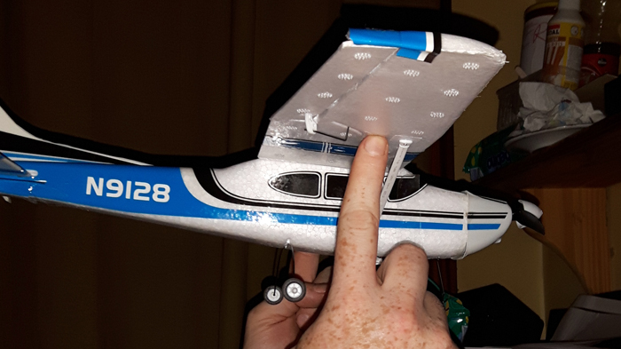

    heb even een foto genomen van hoe het zwaartepunt zit.

    In de manual is niet meteen iets terug te vinden ivm de exacte positie van het zwaartepunt.
    http://www.skyartec.com/UploadProPi...s_manual/Airplane/MiniCessna(3G3X)_manual.pdf
    Balanceer het toestel eens op 1/3 van de vleugelkoorde (als je dat iets nauwkeuriger wil doen kan je bijv. 2 potloten met gom in een stukje isolatie prikken met de punten en de vleugel op de 2 gommen balanceren, heb je meteen ook 2 handen vrij). Als je toestel dan achterover kantelt is de staart te zwaar (staartlastig), als hij dan voorover kantelt is de neus te zwaar (neuslastig). In het eerste geval schuif je de batterij wat naar voor, in het tweede geval wat naar achter. Daarna balanceer je opnieuw en dat herhaal je tot je de exacte locatie gevonden hebt waarbij het toestel in evenwicht is.

    Domste vraag ooit, maar is dat dan de rode of groene lijn?

    Rode lijn.

    ondertussen al eens gekeken naar het zwaartepunt, blijkt hij tail-heavy te zijn, en dus niet op de neus.
    zelfs met de batterij volledig naar voor geplaatst gaat de staart nog naar beneden.
    dus dan gaan we eens moeten zoeken naar iets om een beetje de neus te verzwaren

    Dat hij staartlastig zou zijn was al te verwachten op basis van de eerste foto waarop hij in balans was met ondersteuning op 45% van de vleugelkoorde.
    Waarschijnlijk compenseert de gyro dit effect tijdens het vliegen waardoor hij neuslastig lijkt te zijn.
    Heb je de juiste batterij: 1S lipo 600 mAh. Een lichtere batterij kan er voor zorgen dat je toestel niet in balans geraakt.
    Zit de batterij nu voor het zwaartepunt (punt waar je de vleugel ondersteunt) ? In dat geval zou je voor een iets zwaardere batterij kunnen kiezen i.p.v. enkel gewicht in de neus toevoegen. Zo heb je er nog wat aan (langere vliegtijd).

    Ik zou in eerste instantie gewoon een beetje extra gewicht onderaan de neus bevestigen zodat ie in balans komt op 1/3 van de koorde (eventueel een ietsje voorover leunend). Je kan bijv. een 1, 2 , 5, ... euro centje - al naargelang - onderaan de romp kleven (opletten dat dat niet los kan komen tijdens het vliegen!). Een daarna gewoon opnieuw proberen vliegen. Zou al veel beter moeten gaan.
