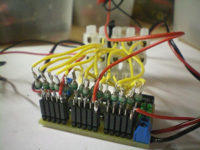

    Nou dat is het uiteindelijke resultaat. Lijkt nog een beetje spaghetti.
    Maar het werkt. Door middel van de gele draden kan ik een willekeurig volgorde
    van de leds = kanon instellen.
    Simpel gesteld is het principe dat de diode's aan de kathode kant van de print zitten. Per groepje van vijf wordt aan de anode kant een led aangestuurd.
    Er zitten drie groepjes van vijf die dus drie kanonnen van geluid en een licht flits voorzien. Precies zoals ik het wilde hebben. De module bezit echter 2 soorten geluid waarvan ik kan er maar een van kan gebruiken. Wil dit nog oplossen.
    moet eerst een fatsoenlijke klankkast hebben voor de 8 ohm luidspreker en die ook nog in de S100 past.

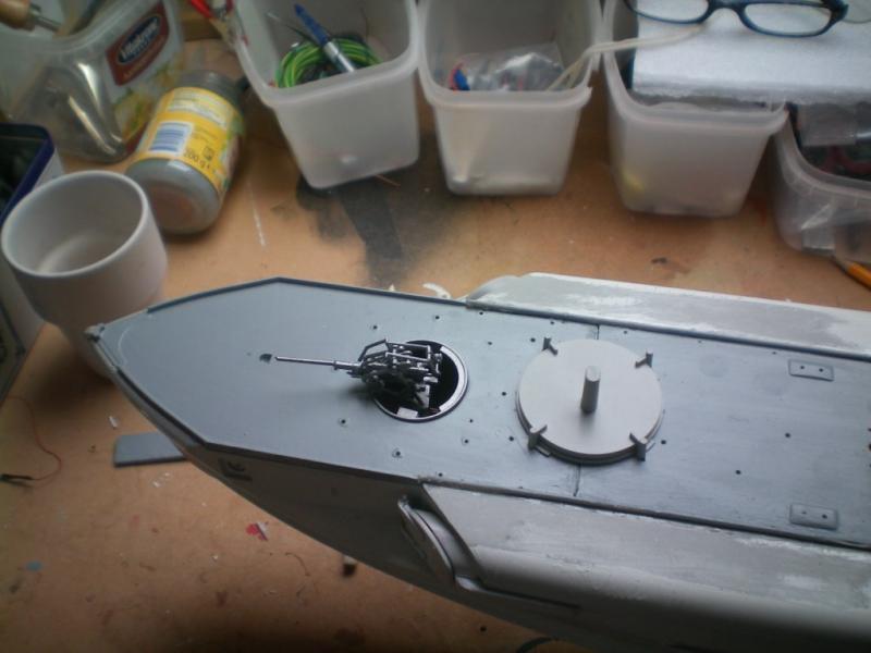

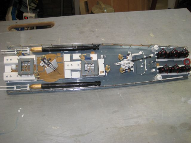

    Vierling Flak inclusief smd ledjes in de 4 lopen. Priegelwerk maar het effect is het waard.

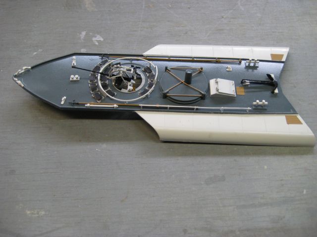

    Het voordek heb ik in 2 gedeeltes gemaakt.
    [​IMG] Zo dat ik er aan alle kanten bij kan voor onderhoud en evt. reparatie.
    Hoop de komende maanden iets meer tijd te hebben om verder te bouwen.

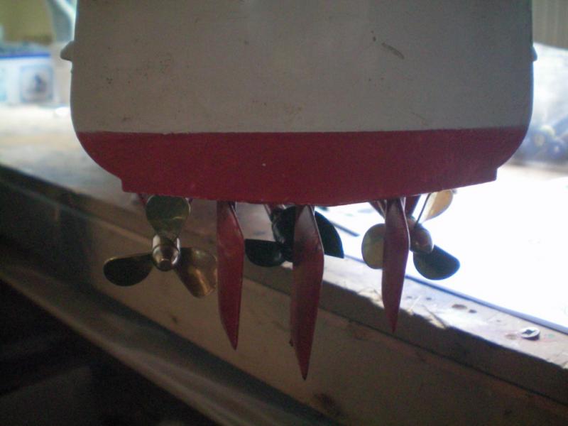

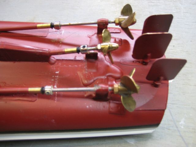

    Mooi Karel! Goed dat ze mooi vaart! Ik zie dat je iets grotere schroeven op de buitenste assen hebt dan ik... Hou de temperatuur van je motoren in de gaten!

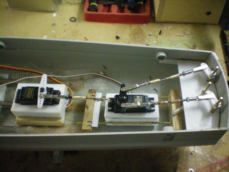

    By the way: het Lürssen-effect ingebouwd, of zitten alle roeren op één servo?
  6. arkonide
    arkonide
    7 jan 2012
    291
    Hengelo Ov
    Lurssen effect is ingebouwd door middel van 2 servo's
    Motoren worden handwarm. Viel mij 100 punten mee.

    Klopt die roer-setup wel? Volgens mij gaan de roeren nu niet naar buiten staan als de 2e servo de stuurservo beweegt.
    Oh wacht, de linker servo is de stuurservo, en de rechter zorgt voor het effect. Ik dacht dat de rechter servo de stuurservo was, en de linker het naar buiten zetten van de roeren aanstuurde.

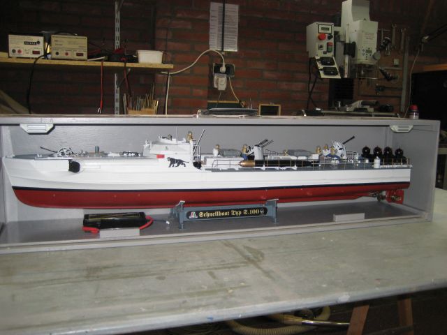

    zo als ik had beloofd zou Ik wat van mij laten horen over de bouw van mijn Schnellboot S100.Hij is al een tijdje klaar en vaart naar volle tevredenheid.Ik heb wel wat aanpassingen moeten doen om hem goed varend te krijgen.
    Hier onder wat foto's

    Mooi werk, Joop. Goed idee om de foto van de doos op de kist te plakken!
    Heb je foto's van de vaart, of wellicht een filmpje?

    Is het hele voordek afneembaar gehouden?
    ps. Die eerste foto, uitgeschoten met de epoxy. :(
