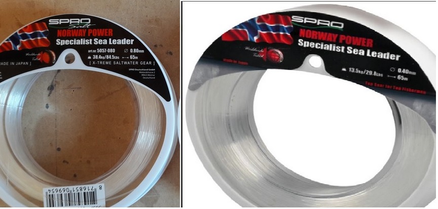

Ik gebruik nylon lijn ( visdraad van het merk spro, de dikkere aan de sleepkist zijde en de dunnere zwever zijde. de dikkere 0.80 trekkracht 38kg En de dunnere 0,40 trekkracht 13,5kg. En voor erg grote zwevers zou je de 0,50mm kunnen doen trekkracht ong. 18kg. Als ze niet bij de hengelsportzaak liggen .Even op Google zoeken en dan zijn ze in zat winkels te koop
