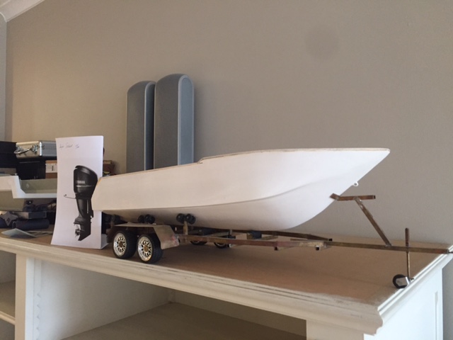

    hi Lex, ja ik wil een schaal BB-motor maken (tekenen via Solidworkx). Het zal een 200PK Yamaha (2*) worden. Ik heb hier mooi informatie van gevonden en deze past perfect bij de hull (20ft in schaal 1/10).
    zal zien voor een foto van het geheel

  9. nicolas
    nicolas
    Lid geworden:
    17 aug 2005
    Berichten:
    484
    Locatie:
    Brugge Belgie
    mmm...de afmetingen kloppen qua schaal..maar als ik het zo zie..lijkt de motor wel iets te groot te zijn voor deze lengte van hull (60cm)
    aan de andere kant, de afmetingen van de motor zijn identiek aan de graupners die er nu achter hangen.
    En, ik zal geen brushless gebruiken. is niet nodig.
    Ander idee is helemaal opnieuw beginnen en meteen naar de 350Yamaha gaan :) maar dan moet de hull ook opnieuw. Deze moet dan rond de 90cm lang worden.
    Zien wel, lijkt me leuk project.
  10. Ben44
    Ben44
    Lid geworden:
    27 jul 2010
    Berichten:
    649
    Locatie:
    Water
    Die trailer is heel mooi gemaakt!
    Boot ook hoor.
    Ik weet dat www.offshoreelectrics.com een heel mooie schaal bb(witte evinrude) in zijn gamma had, misschien iets voor een groter model( +60cm)?
    Of je moet Yamaha verkiezen
