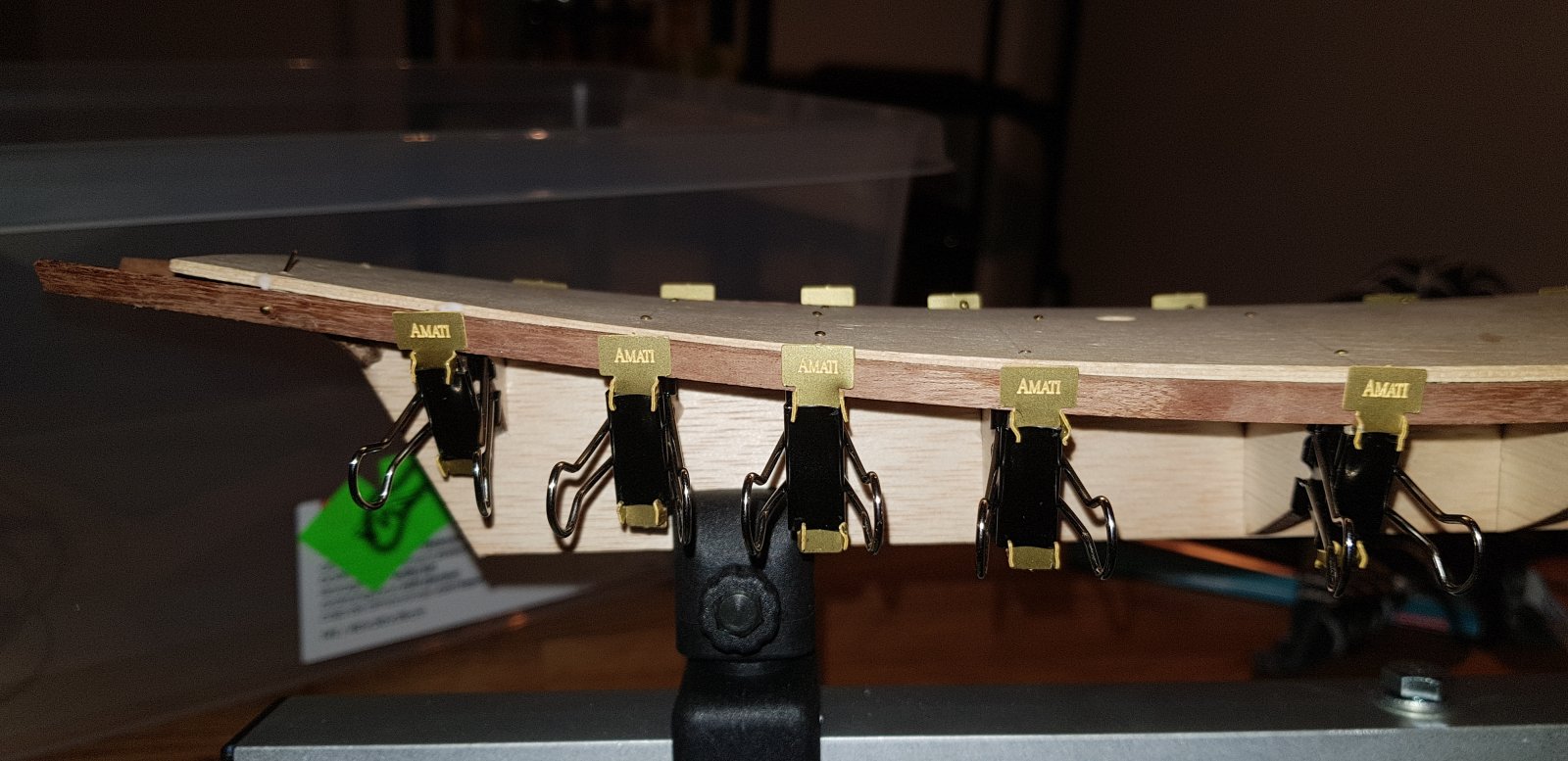

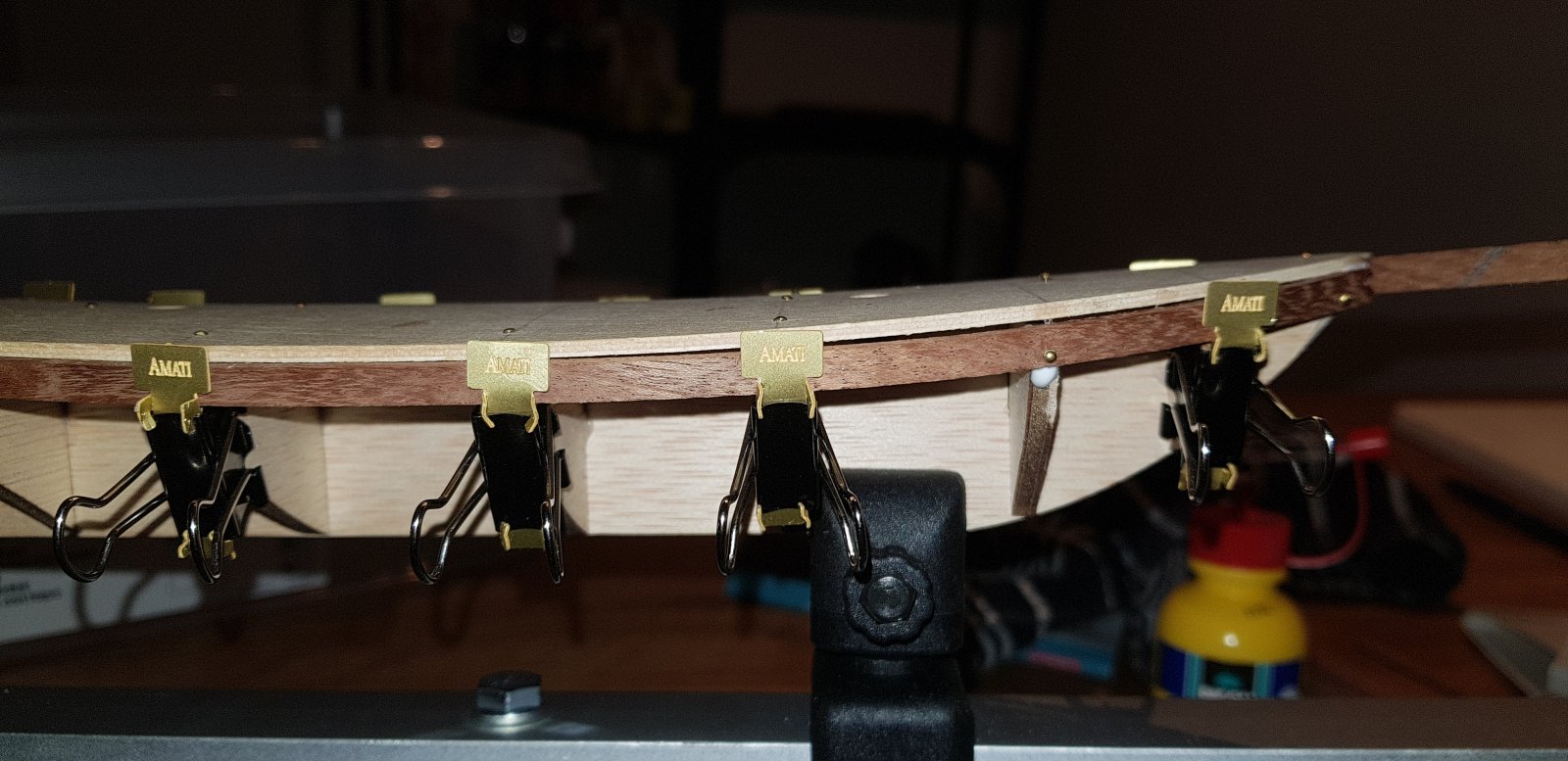

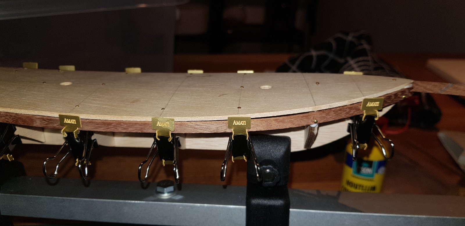

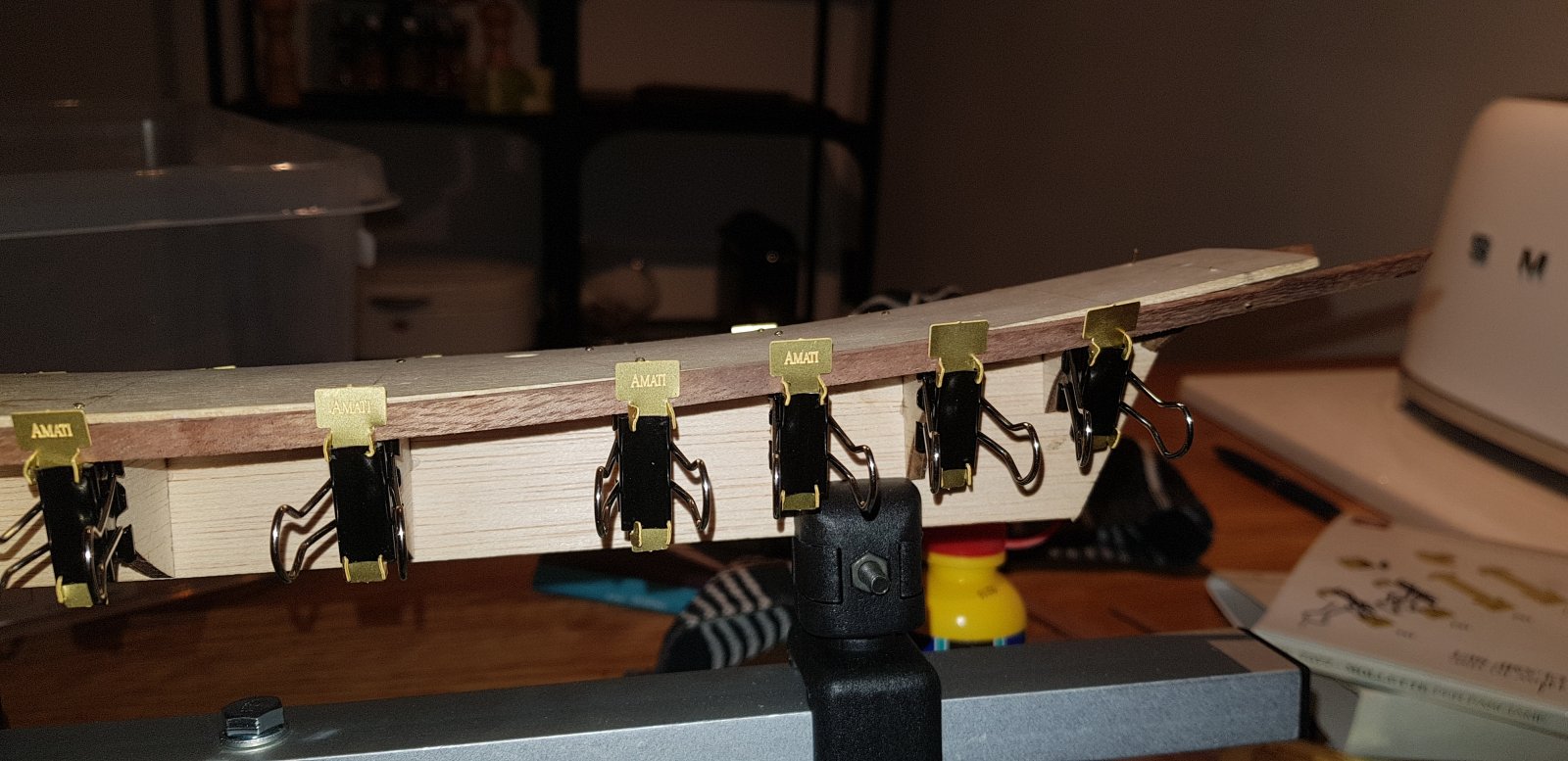

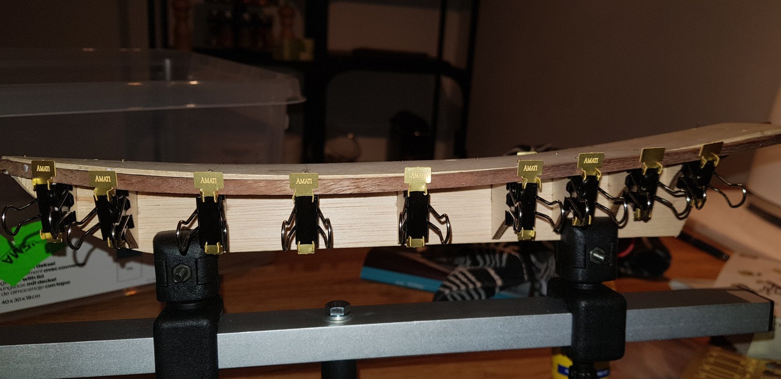

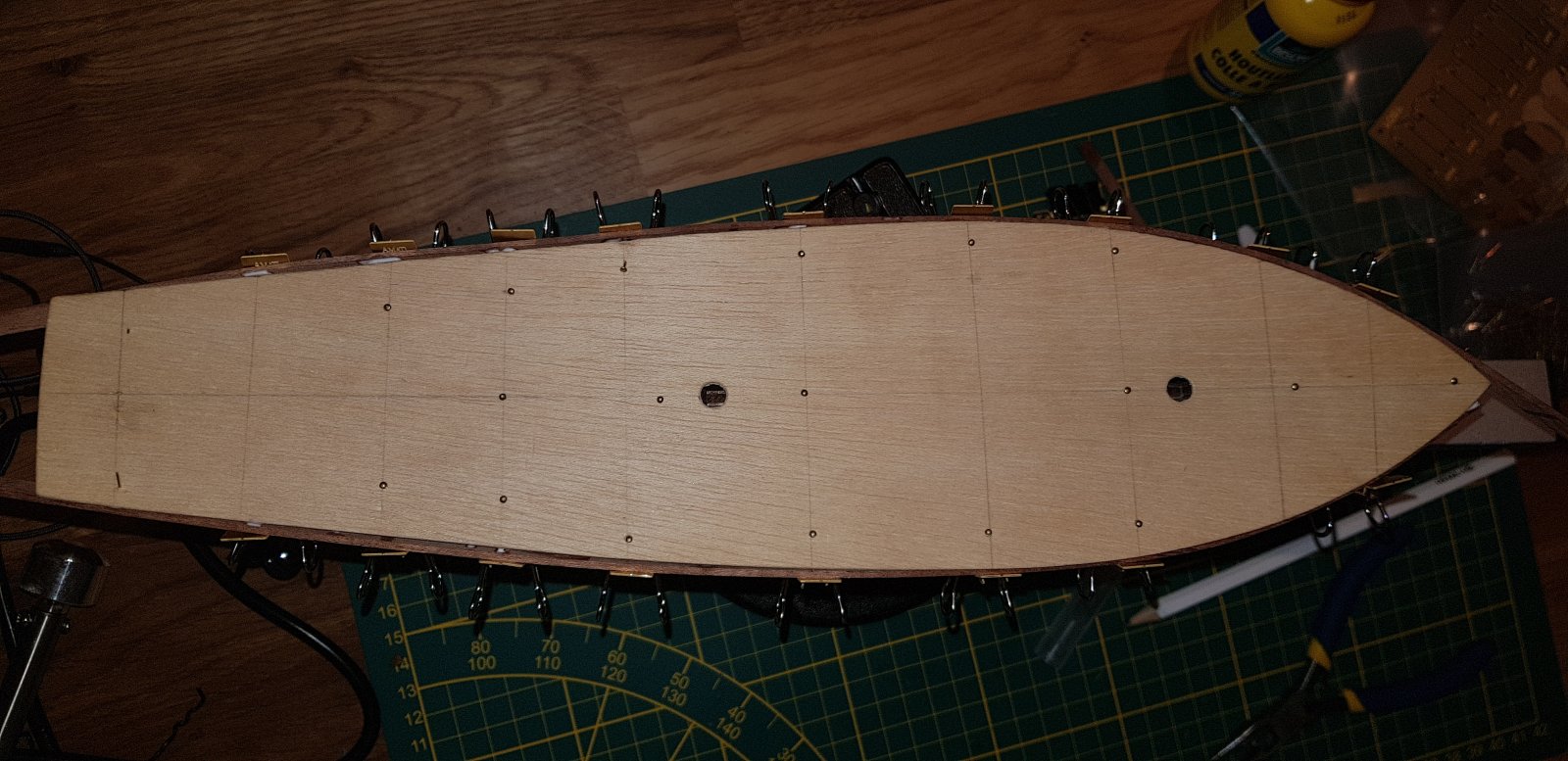

    Nou, ik heb zojuist mijn spijkerdrukker binnengekregen en uitgeprobeerd, maar dit vond ik niet zo'n succes. Ik denk dat ik toch maar ga proberen om het op de langzame manier te doen door de plankjes te weken in water en de klemmen te gebruiken.
  11. H3nkTheTank
    H3nkTheTank
    16 aug 2018
    11
    Friesland
    Nou, dit is het begin. Ik heb de latten 15 min in water gelegd en vervolgens d.m.v. klemmen op het romp gezet. Na een uurtje heb ik ze vast gelijmd. Op sommige plekken nog wel een spijker gedrukt zodat de plankjes beter in vorm blijven. Dit bootje gebruik ik vooral om te oefenen voor het grotere werk later, dus tips en opbouwende kritiek is meer dan welkom :)

    Zelf toch niet helemaal tevreden, dus besloten om de latten weer te verwijderen. Spanten moeten beter geschuurd worden. Verder ga ik morgenochtend uitrekenen hoeveel latten ik eigenlijk nodig heb en hoe breed per spant moeten worden. Ik ben er inmiddels wel achtergekomen dat een goede voorbereiding het halve werk is.

    Wanneer je D2 houtlijm gebruikt kun je dit natmaken en laat het na enige tijd weer los. Dan gaan latjes minder snel kapot.
    Het merk houtlijm doet er niet zo toe, maar D2 wil zeggen niet watervast en D3 is wel watervast.

    De klemmetjes van Amati voor het beplanken hoe bevalt dit? Heeft iemand hier meer ervaring mee? Ik zag ze namelijk ook liggen in een Modelbouwwinkel in Dordrecht en vraag me af of dit een handig tooltje is.
    Ik zag wel dat je deze min of meer zelf nog in elkaar moet zetten.
  15. H3nkTheTank
    H3nkTheTank
    16 aug 2018
    11
    Friesland
    Klopt, de klemmetje moet je zelf in elkaar zetten maar dat stelt niks voor als je een tang gebruikt. Van wat ik heb kunnen zien zijn de klemmetjes vooral handig voor grote spanten en niet de kleinere spanten. Het is namelijk lastig om de planken op kleinere spanten op z'n plek te houden, aangezien er niet genoeg oppervlakte is voor de klemmetjes om aan vast te houden. Ik denk daarom dat de klemmetjes beter gebruikt kunnen worden voor grotere model boten. Hoewel ik nog niet geëxperimenteerd heb, denk ik dat het plaatsen van punaises (wellicht in combinatie met elastiek) ook een goed alternatief is.
