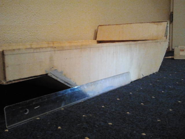

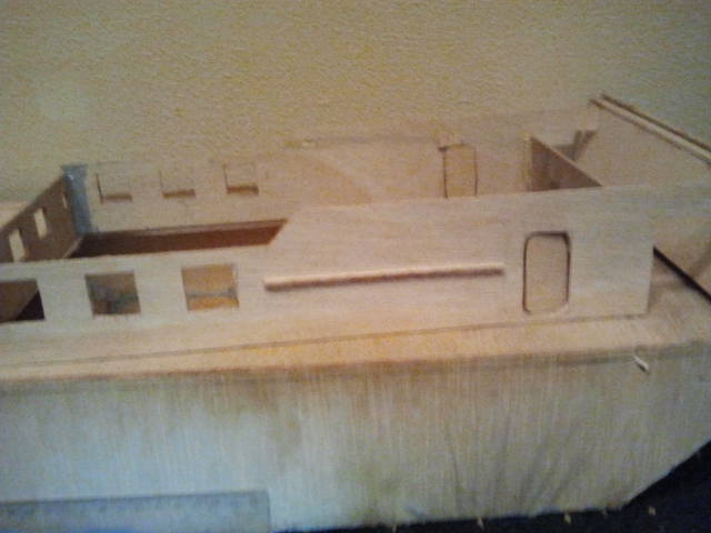

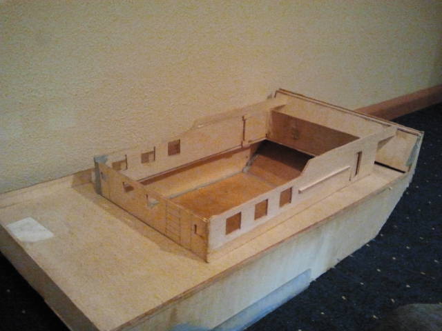

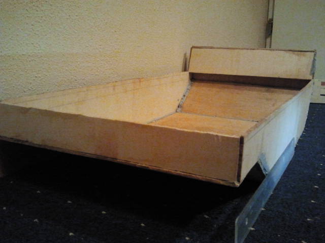

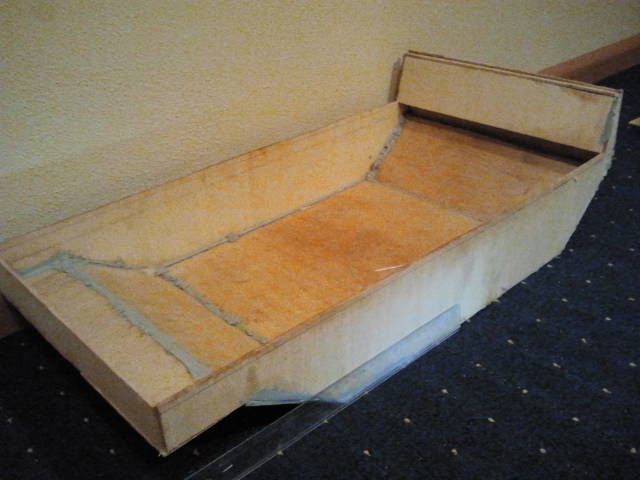

Even voorstellen: Ik ben Jarvin en 13 jaar. Modelbouw lijkt me erg leuk en ik heb veel zin om deze duwboot te maken. Waarschijnlijk loop ik vaak tegen de balk daarom heb ik dit draadje geopend. Ik heb het ontwerp en de boot zelf bedacht dus deze boot bestaat waarschijnlijk niet echt. De naam komt van mijn eigen naam en duwboot. Als je dat met elkaar doet heb je darbin:D. Ik hoop dat jullie me een beetje kunnen helpen, en hier nog wat foto's
van de boot tot waar ik tot nu toe aangekomen ben.

Hoi Jarvin,
De foto's van je tekeningen zijn nogal vaag op zijn best.
Wat je tot nu toe hebt gebouwd ziet er wel goed uit! Heb je het dek er al op gelijmd? Kan je dan nog wel goed bij de ruimte voor je roeren en schroefassen? Het is handig als je dat nog bereikbaar kunt houden voor inbouw, afstellen en eventueel toekomstig onderhoud.
Lijm je het trouwens met een kit-achtig spul? Ik zou toch eerder een goede houtlijm nemen, die kit schuurt voor geen meter en dat krijg je dus ook nooit strak.

Ik had er al aan gedacht om die ruimte vrij te laten dus het dek zit nog niet vast. En over die kit dat kun je tog weg plamuren? De foto krijg ik niet scherper. Bedankt voor je antwoord
Mja, ik zou het zelf niet doen met kit. De verbinding blijft een beetje flexibel en dat is met plamuur (stijf en bros) niet echt lekker. Plus dat een goed gelijmde houtlijmverbinding botweg sterker is dan kit.
Maar hee, het is je eerste boot. Ik zou zeggen: Probeer lekker uit en leer gaandeweg wat voor jou wel en niet werkt. Eigenwijs zijn is soms best leuk en verrassend. En als het écht niet werkt, heb je een heel goed excuus om nog een tweede boot te bouwen, en een derde, en een vierde.... Elke keer nét wat beter! :)
