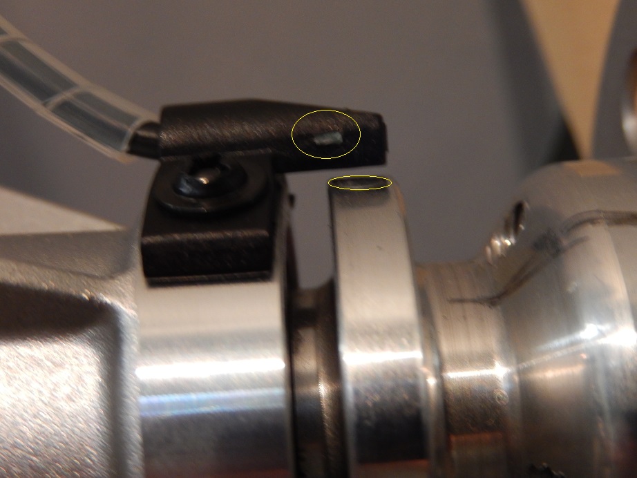

Hoeveel de passeerafstand moet zijn weet ik niet maar bij mij staat hij ongeveer 1,5mm van de magneet. Maar ik heb eens een foto gemaakt valt het me wel op dat het plaatje die in het kunststof gedeelte zit niet mooi in lijn over de magneet komt.
Maar opzicht lijkt hij mooi contact te maken.
Mvg Wes.
Ik ook niet, maar ik weet dat de meeste Hall sensors kritisch worden bij afstanden meer dan 2 mm, en persoonlijk zou ik bij mijn eigen conversies een langere magneet gebruiken als ik de sensor niet dichter bij de hub krijg.
