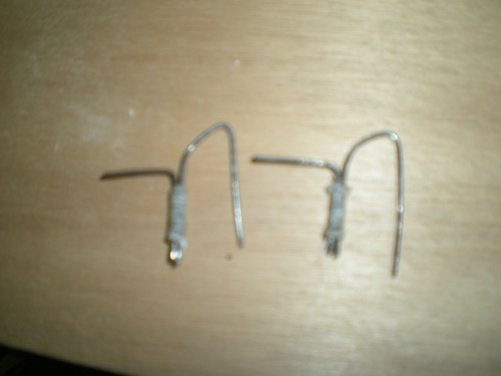

    Na lange tijd weer eens wat over m,n Wal.In eerdere postings melding gemaakt van kapotte moter,nadat ik een nieuwe binnen hadt nog eens geprutst aan de"kapotte" en wat bleek de soldeerverbinding die ik gemaakt was niet goed:mad:,de moterdraden zijn met soort hars verzegeld en die hadt ik niet goed blank gemaakt(tip Ron:beer:).leermomentje,grtz Bel10:bye:

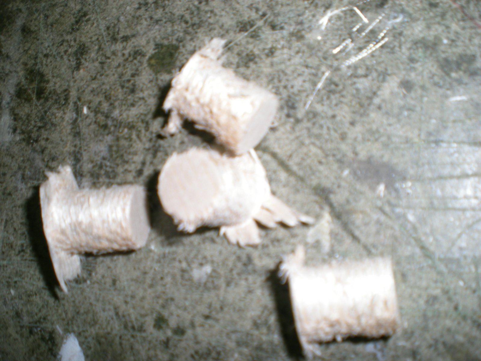

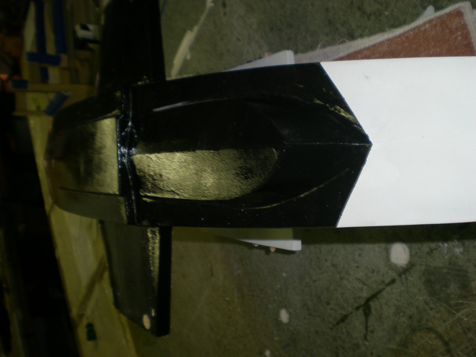

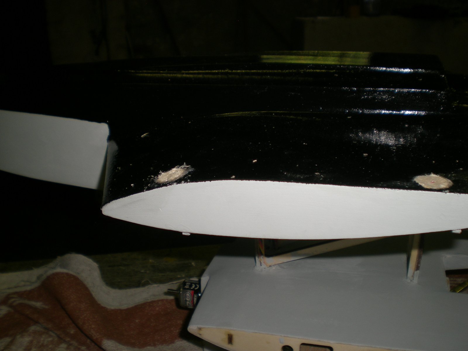

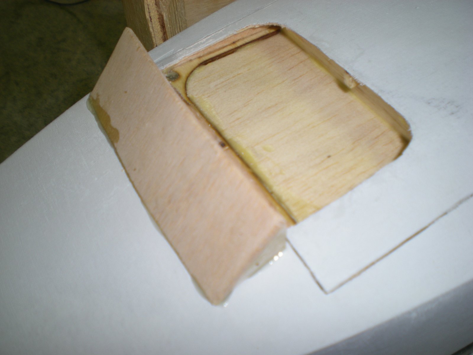

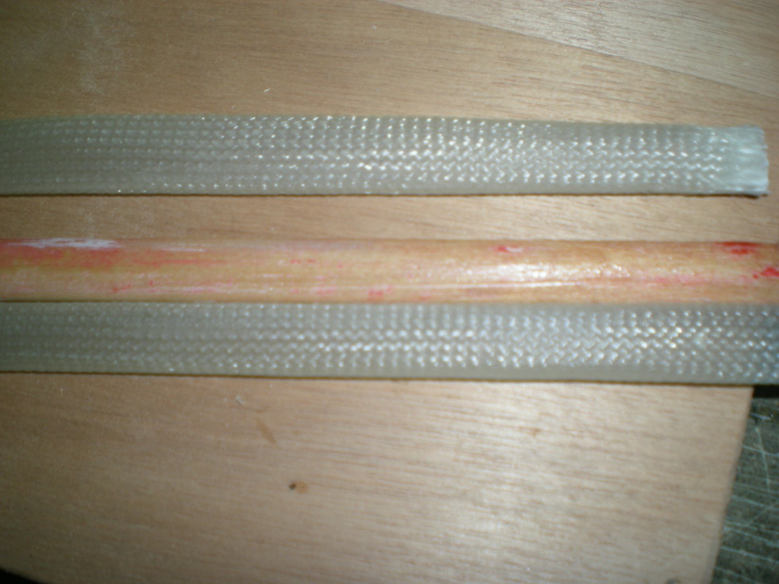

    Weer wat verder met de Wal.Wat zoal gedaan: Cockpit uitgesneden en scherm gemaakt. 2017-09-20 16.32.33.jpg Struts voor vleugel en stabilo gemaakt.Struts voor vleugel gemaakt van carbon hengel topjes bekleedt met balsa en passende:( steunpunten in stummels(idee Ramses),viel mij niet mee om dit passend te krijgen:p. 2017-09-04 17.51.43.jpg 2017-09-06 09.58.17.jpg .Ander punt was het bekleden van steunen van de motorgondel,2 verschillende halfrond profielen gekocht echter telkens te klein.Heb dan maar buisjes van glasvezel en epoxy gemaakt rond een aluminiumbuis die ik nog hadt liggen 2017-09-14 19.58.46.jpg .Dit lijkt te lukken:banana:.Verder ook de bodem met "anti aangroeiverf "zwart gemaakt 2017-09-06 09.59.39.jpg . grtz Bel 10:bye:

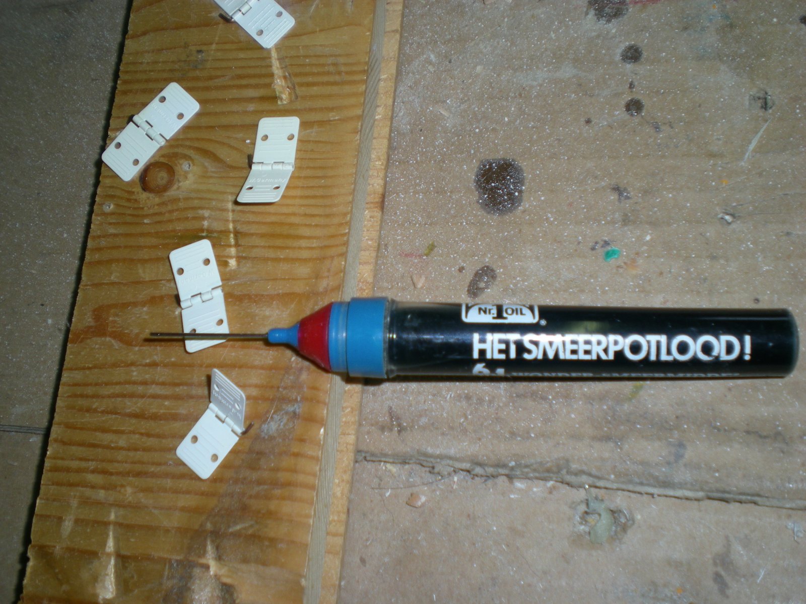

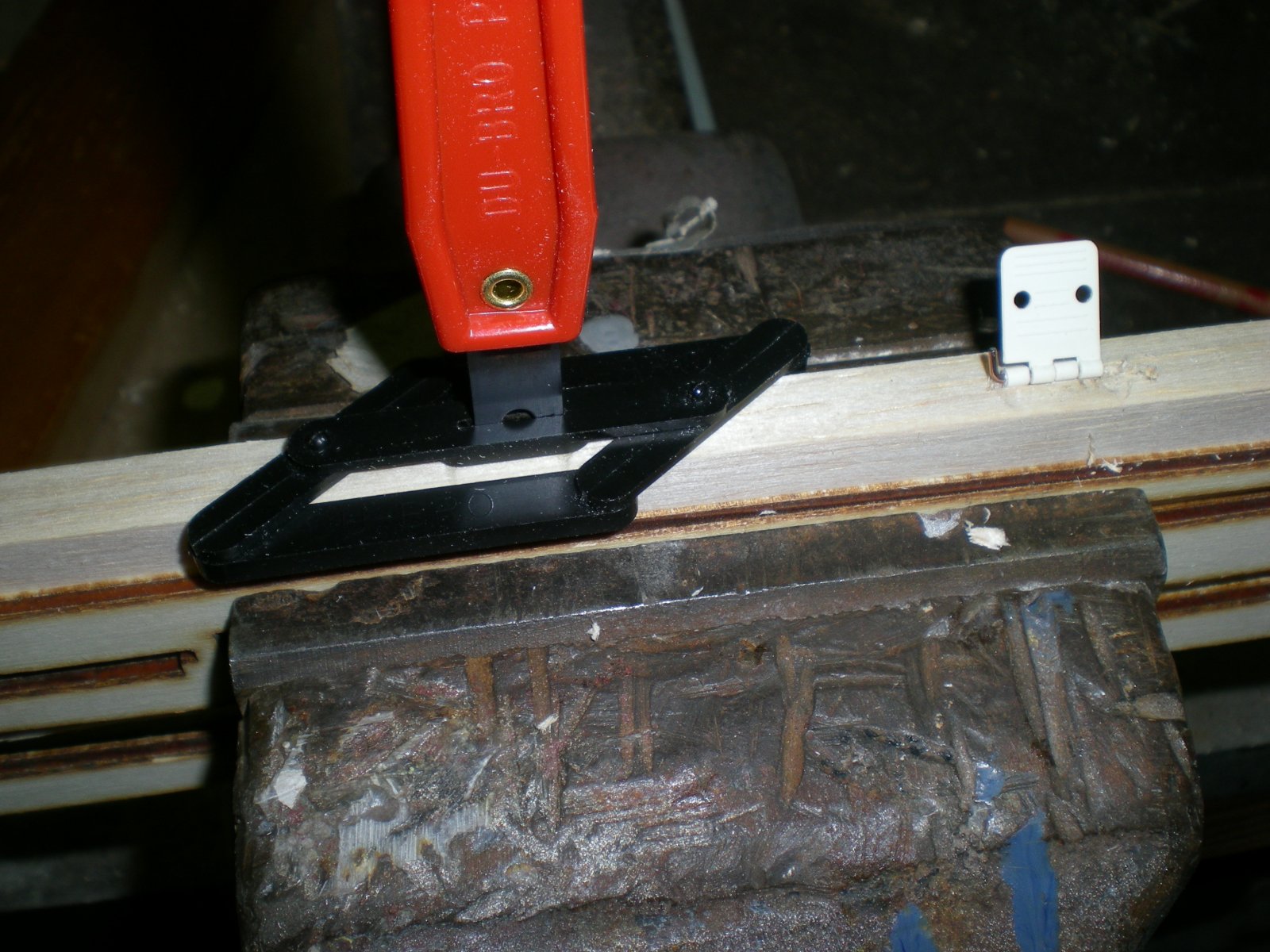

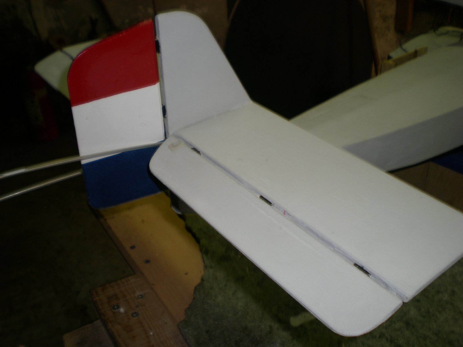

    Wat verder deel 2: Plaatsen van scharnieren in stabilo/hoogteroer en richting roer.Het maken van slots voor de scharnier ging redelijk DSCN4383.JPG DSCN4384.JPG . Dan het aan elkaar maken,wat een zenuwenwerk als je voor het eerst meer dan 3(6) scharniertjes moet lijmen,in dit geval met seconde lijm(koud gemaakt om iets langere verwerkingstijd te krijgen).Lukte redelijk echter kennelijk 1 scharniertje niet ingeolied en je schrikt ervan hoe snel dit dan toch nog half vastzit:mad:.Dit ook met richtingroer ,wat eerst was geverfd gedaan 2017-09-14 20.00.06.jpg 2017-09-20 16.33.16.jpg .Dit alles geeft direct een heel ander beeld.Nu nog bezig met de trimkleppen en kikkers 2017-09-14 19.58.15.jpg 2017-09-21 17.18.03.jpg .Nog een puntje waar ik tegenaan liep was het inlijmen van de wel erg kleine magneetjes,heel moeilijk om sommige na montage van onderdelen nog recht vast te krijgen,dit vooral als je alleen van de bovenkant bij het gaatje kon dan zakte de magneet scheef en naar onderen.Les; zoveel mogelijk vooraf doen(amateur he;)) 2017-01-09 12.58.52.jpg

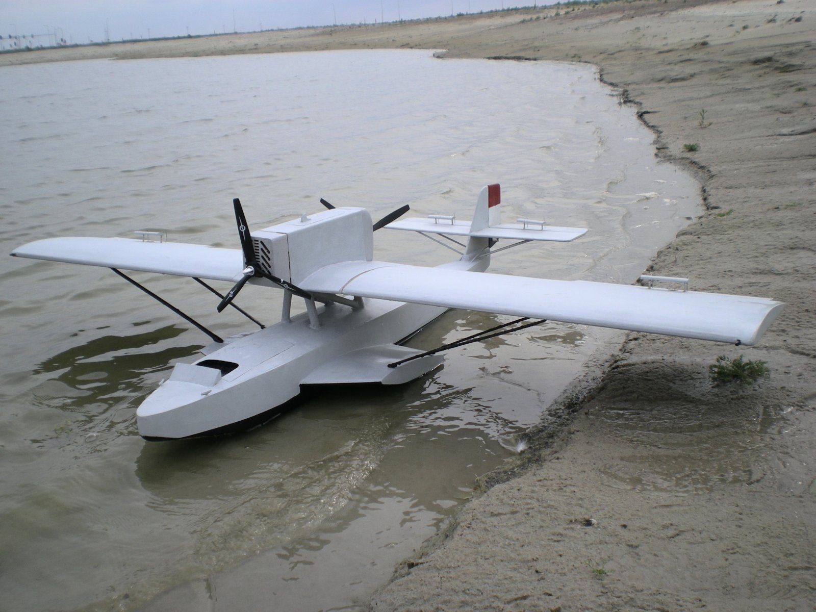

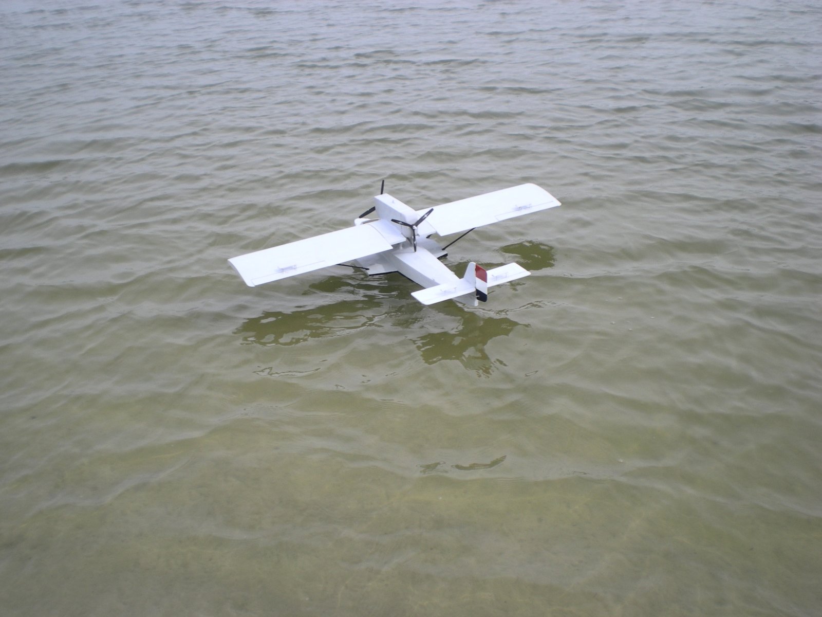

    Toeval bestaat niet of toch wel??? Afgelopen zaterdag m,n Wal voor het eerst echte zwem/drijfles gegeven net over de grens in Nederland waar zenog nieuwe wegen aanleggen met mooie plassen/meertjes,ideaal om de Wal tewater te laten,
    resultaat,waterdicht en redelijk stabiel,alleen vliegen is nog wat veel gevraagd van mij:mad: 2018-05-12 16.51.36.jpg Bekijk bijlage 282185 Bekijk bijlage 282185 Bekijk bijlage 282185 Bekijk bijlage 282185 Bekijk bijlage 282185

    Hij ziet er netjes uit. Nog te weinig vlieg-ervaring om het aan te durven?
  15. Bart83
    Bart83 verslagschrijvers
    Lid geworden:
    1 okt 2007
    Berichten:
    2.374
    Locatie:
    Oostvoorne
    Mooi geworden ! leuk dat de Wal de ''sea trials'' al heeft doorlopen. Een beetje heen en weer varen is een goede manier om vertrouwd te raken met het model.
