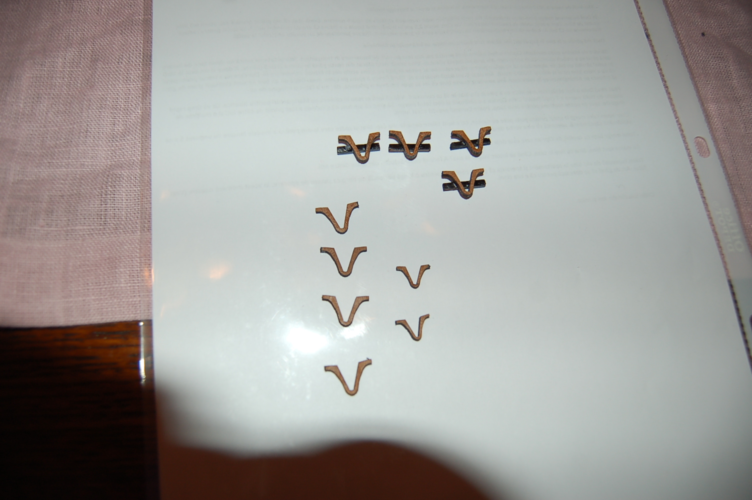

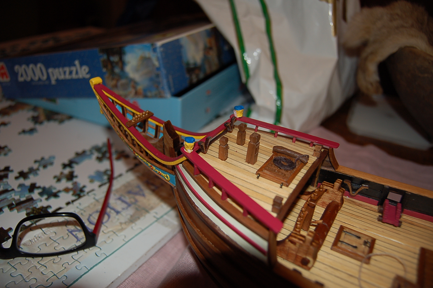

    kruishout 001.JPG kruishout 016.JPG kruishout 019.JPG De kruishouten zijn gemaakt. in totaal 10 stuks voor het grote dek 4 stuks op een balkje om afstand te krijgen zodat de touwen er straks achterlangs kunnen. 4 stuks grote kruishouten voor het hoge achterdek die tegen de reling werden gelijmd. 2 kleine kruishouten op het hoge voordek tegen de voorzijde reling. De kruishouten zijn alleen in de blanke lak gezet.

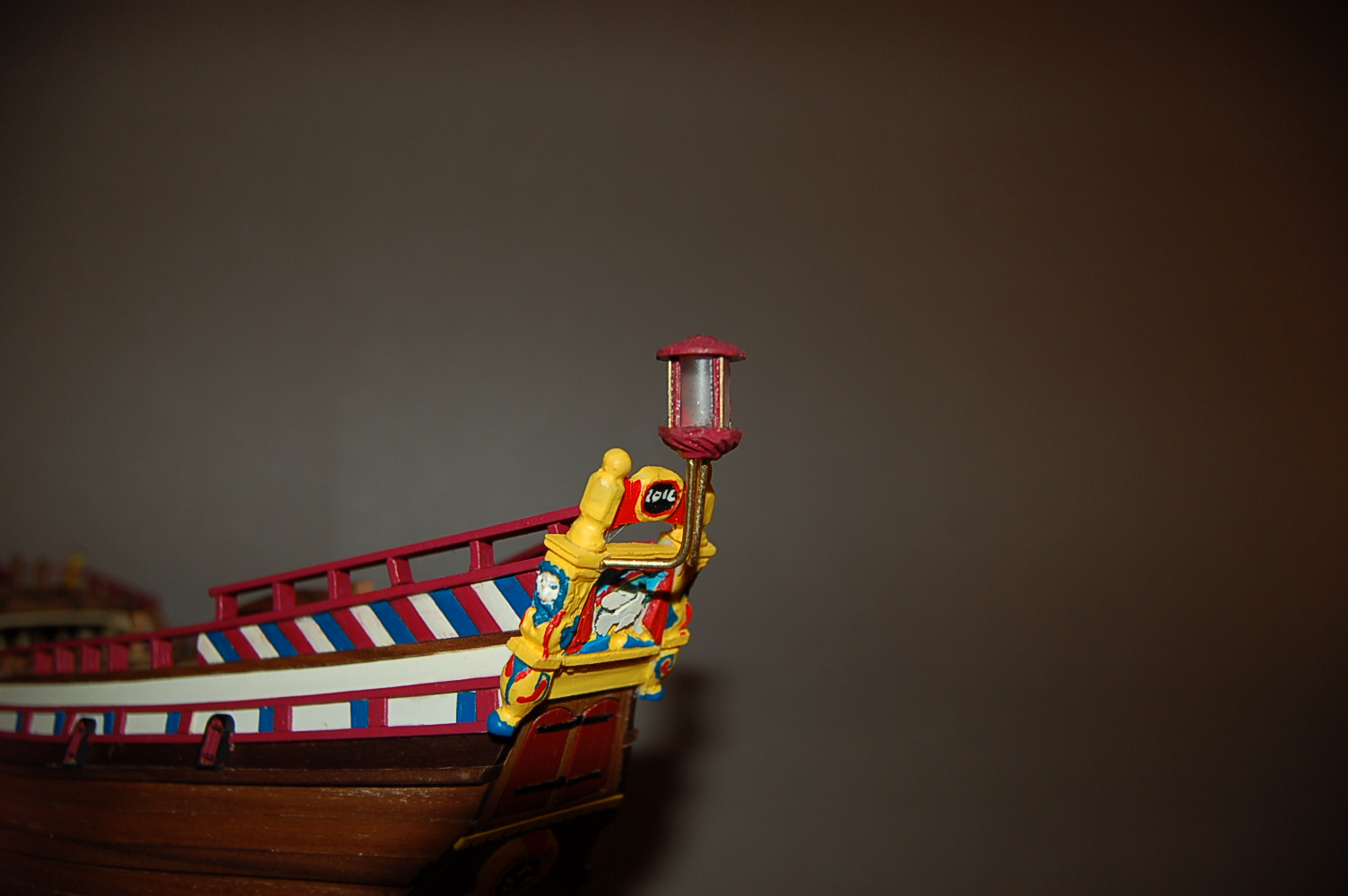

    De lamp is ook gemaakt en op Duyfken gezet. Kolderstok heeft resin onderdeeltjes voor de kap en de onderkant. Daartussen is een stukje plexi geplaatst met daarop latjes. Daarna is alles rood geschilderd. Voor de afwerking is er weer messing over de latjes geplakt. kruishout 005.JPG

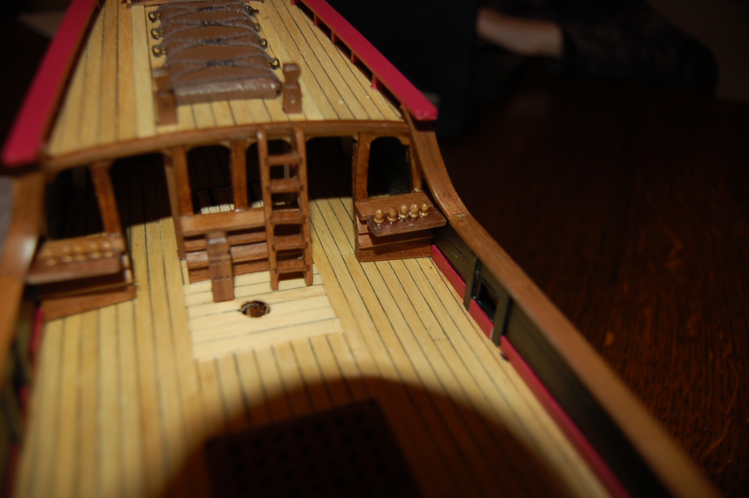

    Op het middenschot zijn links en rechts nagelbanken geplaatst. ( moet nog een beetje drogen) kruishout 002.JPG

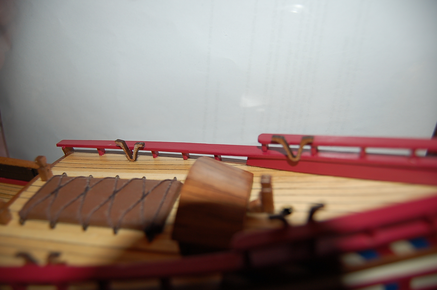

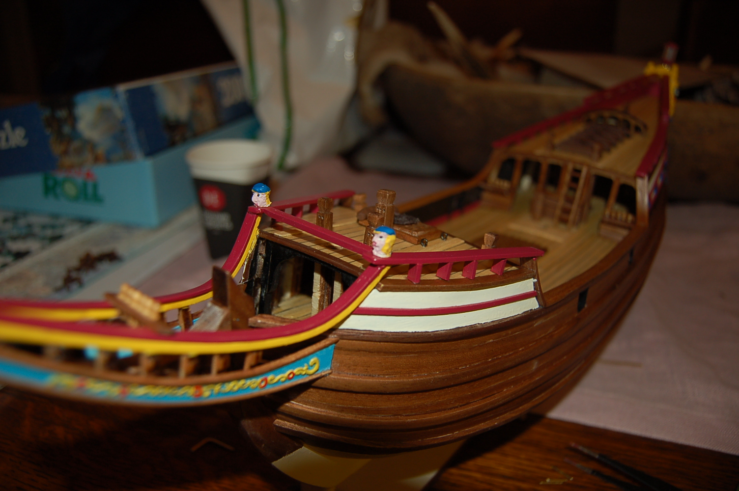

    Op de reling zijn ook de mannetjes geplaatst. Zij zullen, zolang Duyfken vaart meekijken. Op de een of andere manier lijken ze meer op twee schapeno_O:p:( De linkse is net die van "buurman&buurman" kruishout 011.JPG

    Dat zou het best eens kunnen wezen hoor Timber:)

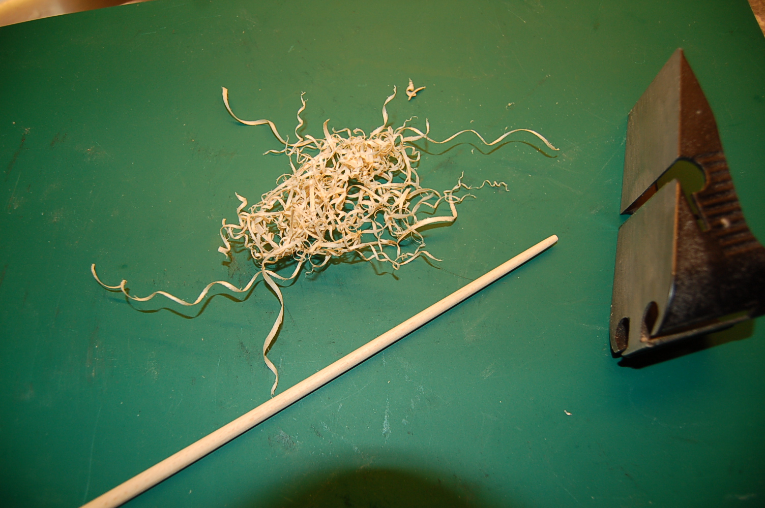

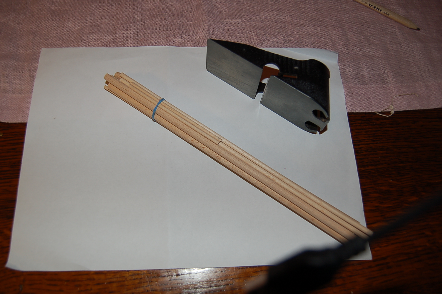

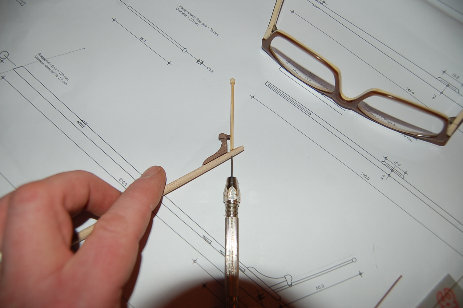

    We laten de geverfde mannetjes even voor wat het is... Ik had even zin in wat anders en dat is het maken van de masten. Ik heb geen draaibankje en doe het dus met een schaafje. Grofweg de schuinte erin schaven waarna ik de overlengte van de mast gebruikt om in de spanbek van een schroeftol te klemmen. Met een ronddraaiende schroeftol en schuurpapier hoop ik het resultaat te behalen wat ik voor ogen hebt. masten 001.JPG masten 006.JPG

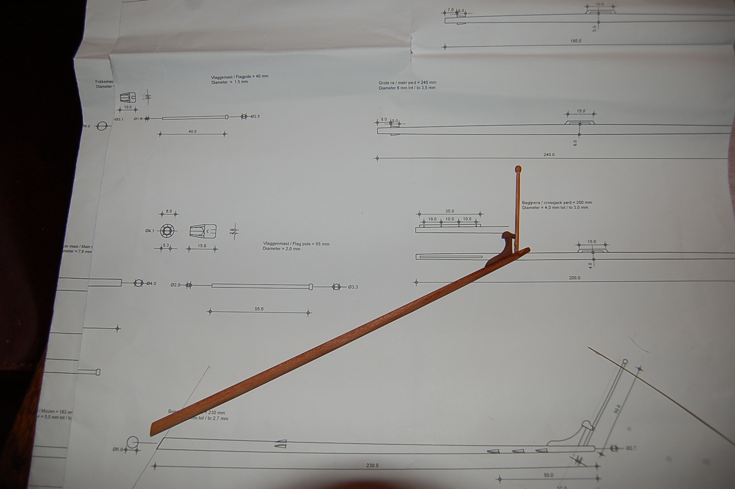

    De boegspriet is af en inmiddels op kleur gebeitst. De spriet is teruggeschaafd naar 3 mm en de vlaggemast is 2 mm geworden. Aangezien ik dit kwetsbaar vond heb ik een messing pennetje er in geboord voor een stukje stevigheid. De masthoofd ( zeg ik dit goed? ) is uit een stukje afvalhout gezaagd en in model gebracht. Ik zit er aan te denken om alvorens de onderdelen te beitsen in het vervolg en daarna de onderdelen in elkaar te lijmen. Waarschijnlijk geeft dit wat minder lijmvlekjes. masten 009.JPG masten 011.JPG

    Als je het balletje bedoeld boven op de mast, met masthoofd, dit is de mastkloot.
    Mooi gelukt, het vormen van je spriet met zo'n schaafje. Moet je wel een vaste hand voor hebben denk ik:worship:
