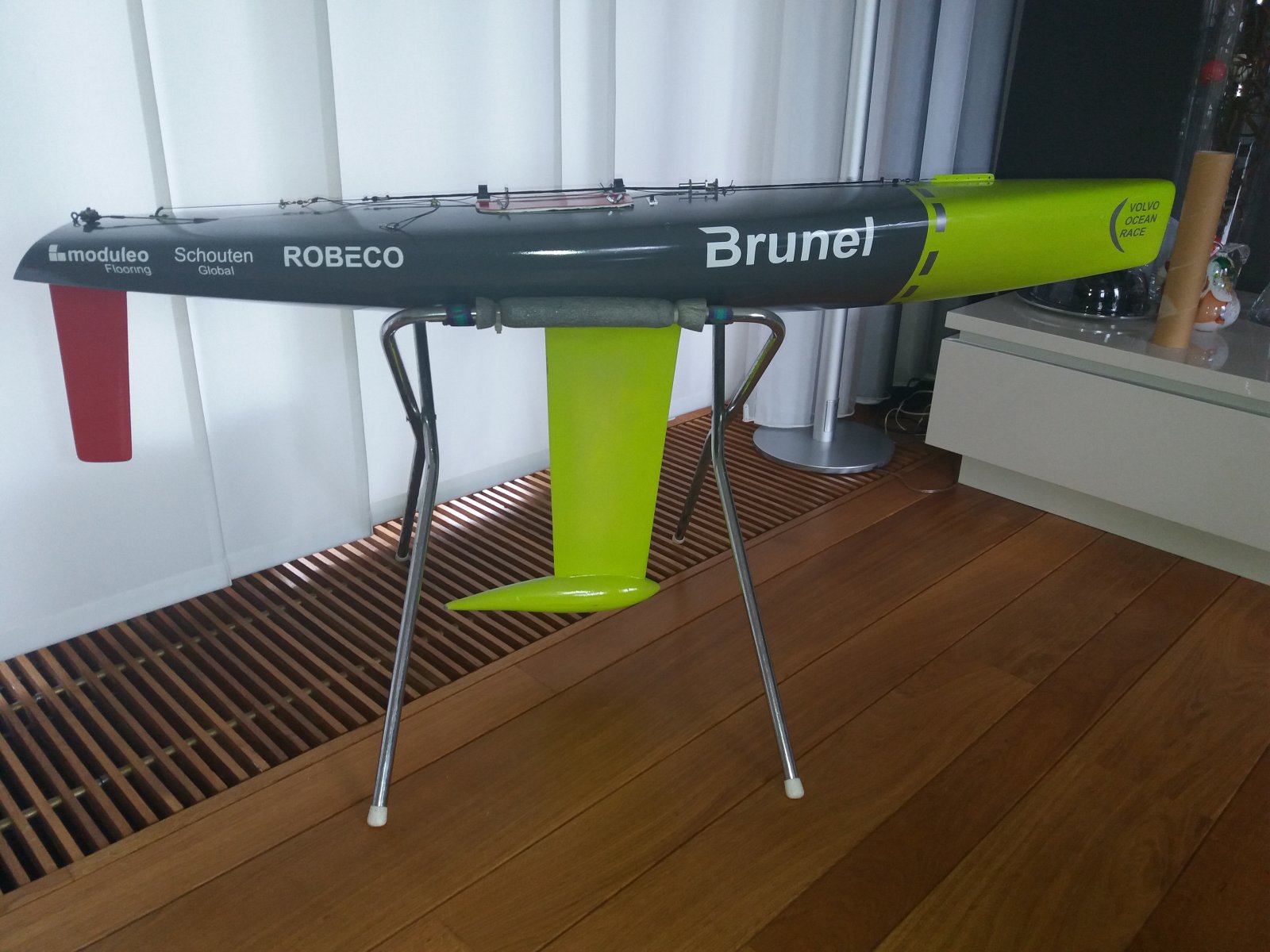

Hallo, graag wil ik me even voorstellen voordat ik allerlei vragen ga stellen. Mijn naam is Hans, 57 lentes jong en woonachtig in het Midden Limburgse. Vanaf mijn prille jeugd ben ik al bezig met modelbouw en heb eigenlijk al alles gedaan. sinds enkele jaren gestart met RC zeilen, vorig jaar heb ik, via marktplaats, een model gekocht, volgens mij een Marblehead. Ik zal binnenkort proberen een foto te plaatsen. Ik lees dat er veel gevaren wordt op de "zegerplas" ? dat is voor mij niet te doen qua afstand maar wellicht zijn er mensen in mijn omgeving actief? ik zal dit forum regelmatig raadplegen mocht ik nog met vragen zitten, Groet Hans
Hallo Hans welkom op het forum. Over het algemeen wordt er op het type schip wat op je foto staat kunststof zeilen gebruikt. Nadeel van dit soort materiaal is dat het niet te kleuren is, maar wel in verschillende kleuren verkrijgbaar is. Dit materiaal is te koop in vliegerwinkels. Zeilen van textiel zijn wel te kleuren met textiel verf. Groet Imre

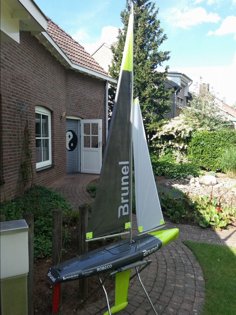

Hallo Hans, Dat ziet er netjes uit, zelf gemaakt? Ik zou wel het onderlijk van fok en grootzeil losser zetten; zo strak gespannen kunnen de zeilen geen bolling aannemen en zeilt het voor geen meter... Hoeveel oppervlak hebben fok en grootzeil samen? Het lijkt me wat weinig voor een A-tuig op een Marblehead (0,5161 m²). Groeten, Jan.
Hallo Jan, dank voor het compliment, ja zelf gemaakt. wat betreft de zeilen heb je helemaal gelijk, moeten nog worden afgesteld maar over hoeveel oppervlak ze zijn weet ik niet, ik heb deze boot overgenomen met oude zeilen en heb de huidige nagemaakt van de oude. Maar hoe het oppervlak exact te berekenen met deze vorm moet ik nog even uitzoeken. Groet Hans
Globaal gezien zijn het driehoeken met een (min of meer) haakse hoek: https://leestrainer.nl/Leerlijn Rekenen/groep/cijferen/driehoek.htm Groeten, Jan.
Hallo Jan, Natuurlijk is het mij bekend hoe de oppervlakte uit te rekenen maar ik dacht dat de kleine afwijkingen ook belangrijk zijn, zeker omdat je zo precies aangeeft hoe groot het totaaloppervlak van een marblehead zeilencombinatie moet zijn. Ik zal binnenkort de zeilen eens opmeten. Groet Hans
Voor berekening zeilopp m-klass zie ook https://www.radiosailing.org/documents/category/128-class-rules. Ard
