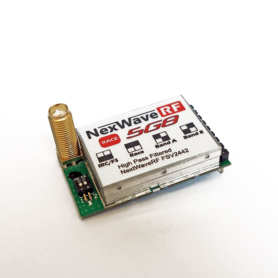

ik heb deze module pas enkele maanden en niet echt veel gebruikt.. kan t zijn dat deze snel "verslijten"? heb op meerdere mini t zelfde bereik hoogstens 50m een kleine schatting ik zal ong 2x de lipo van de bril hebben opgeladen dus ik praat over een paar uurtjes pas wat de module gewerkt heeft !
Zit je wel op de juiste kanalen? Als je er een kanaal naast zit heb je wel beeld, maar heel weinig bereik...
Welke antenne heb je er op zitten? Weet je zeker dat deze goed contact maakt (sma icm rp-sma?) Antenne connector zit ook nog helemaal goed vast? Deze ontvangers zijn namelijk erg degelijk, zouden niet zomaar een laag bereik moeten geven.
