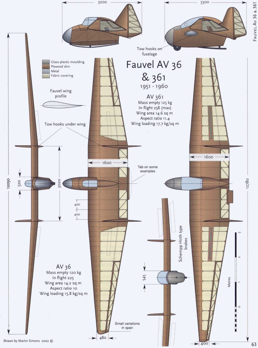

Net als bij de kleine 36 van Muder, krijg je hier de zelfde afbeelding bij, een A4je, dats it.

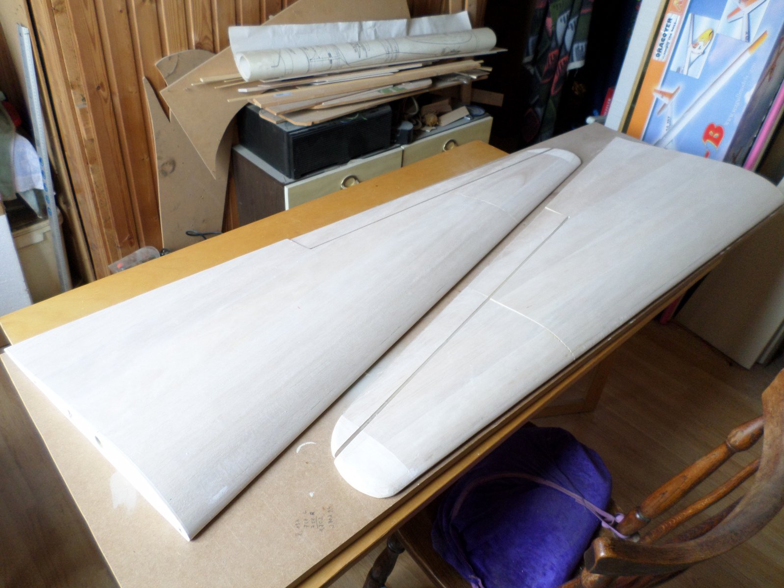

Eerste werkje, het aanlijmen van de vleugeltippen, voor besparing op verzending, werd de vleugel korter gezaagd, zodat deze in een doos van 120 cm paste.
Bedrading is ook hier in de vleugel verwerkt.
Aan het werk dan maar.

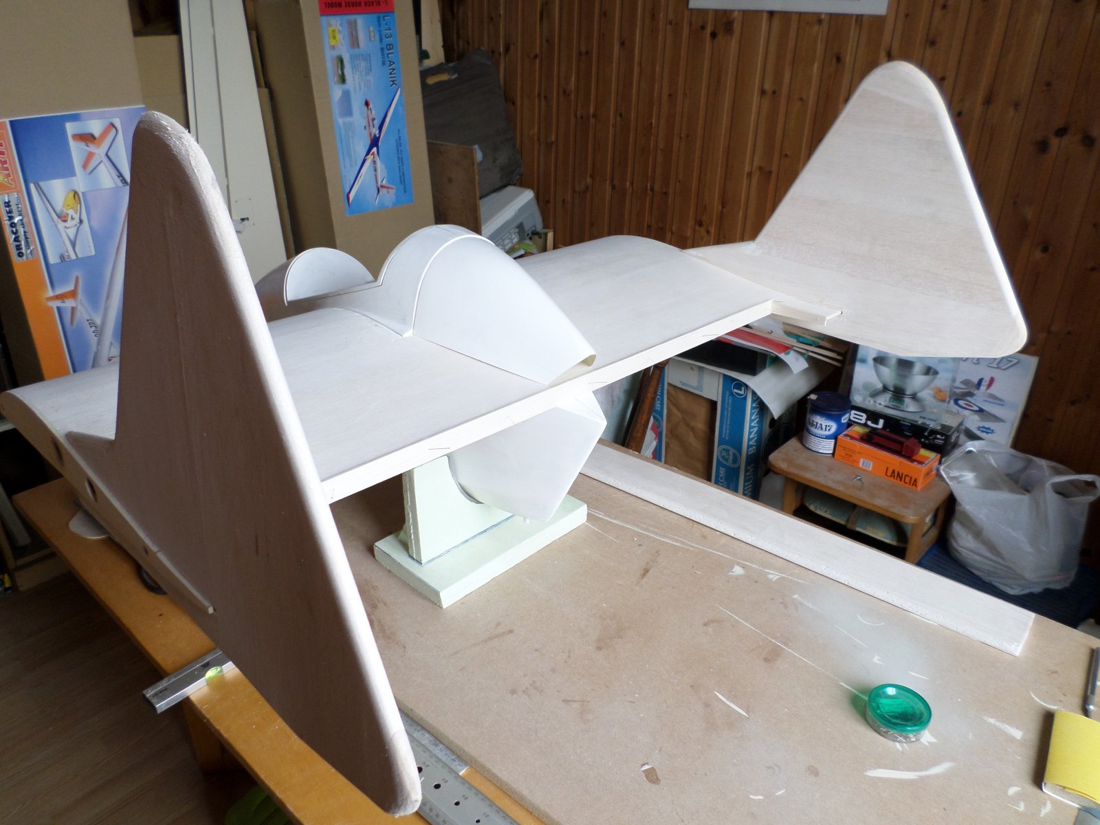

Inmiddels de achter lijsten geplaatst en voorlijst ailerons.
Bedrading gezocht, was wel even zoeken, was maar op een vleugeldeel gemarkeerd, maar doordat er epoxy plaatjes over de holtes zitten, direct onder de balsa bekleding waar de draden zich ophouden, was het door prikken met een naald vindbaar.
Nu kan de ruimte voor de servo weggesneden en uitgehaald worden.

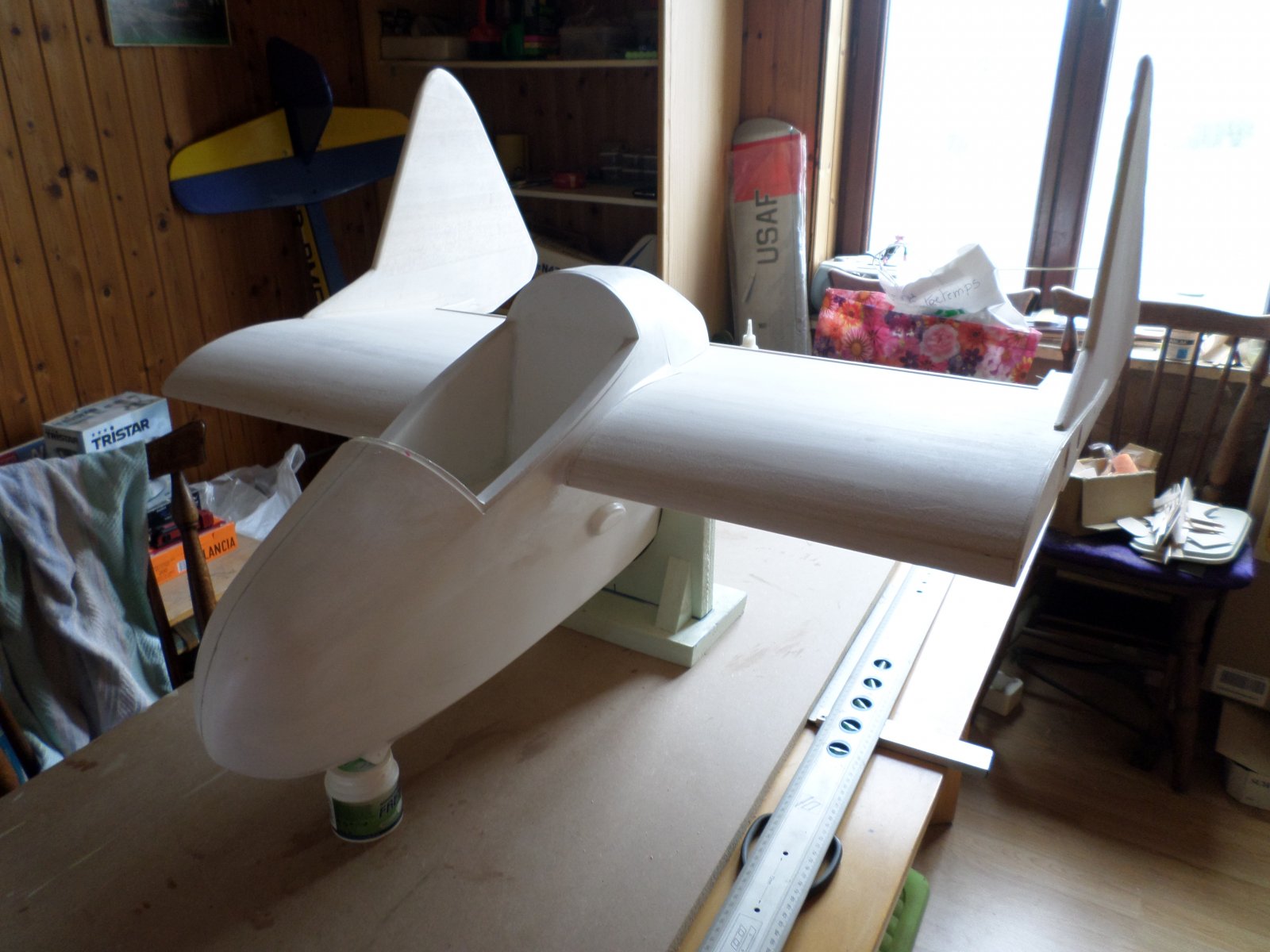

De rest ook maar eens in elkaar gezet.
Cockpit is een bakje dat gewoon in de romp word geplaatst, eronder is nog ruimte zat.

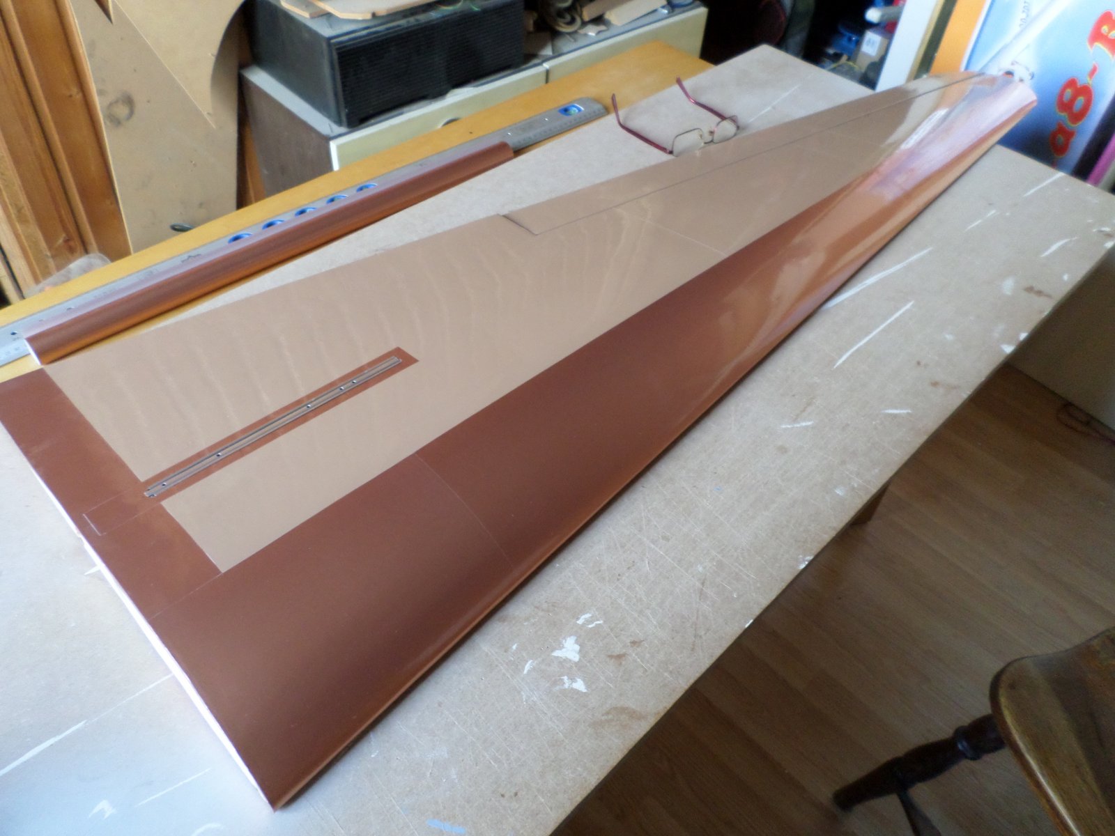

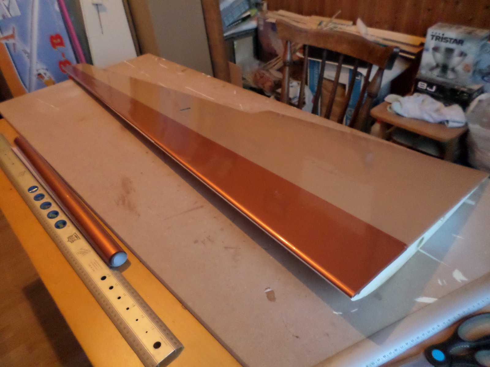

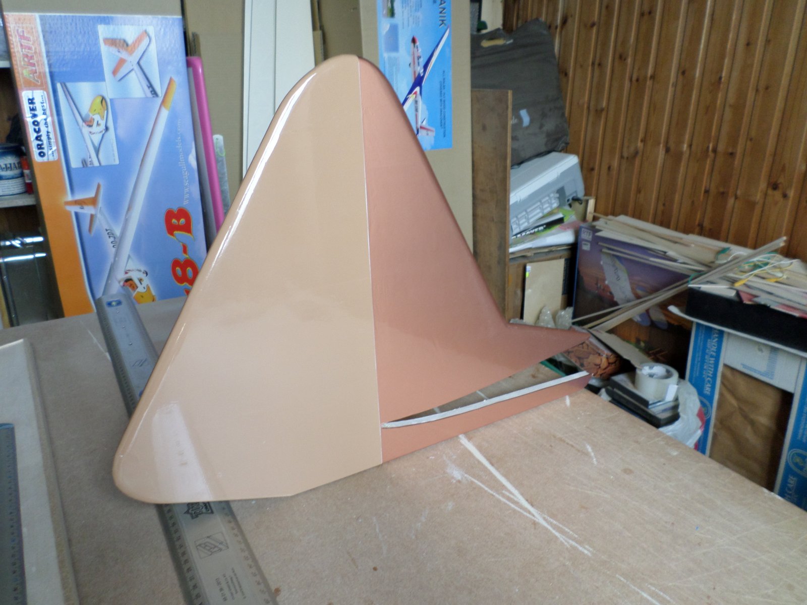

Eens een stukje in de folie gezet.
Welke kleurtjes kan je bedenken als er een koffie reclame op komt.
Dacht iets over capucino of mokka coffee, iemand ideetjes?
Johan.
Dat is wel mooi Jan, maar reclame maken over wat ik zelf niet meer mag drinken (alcoholische dranken) vind ik wat gek.
Vandaar koffie.

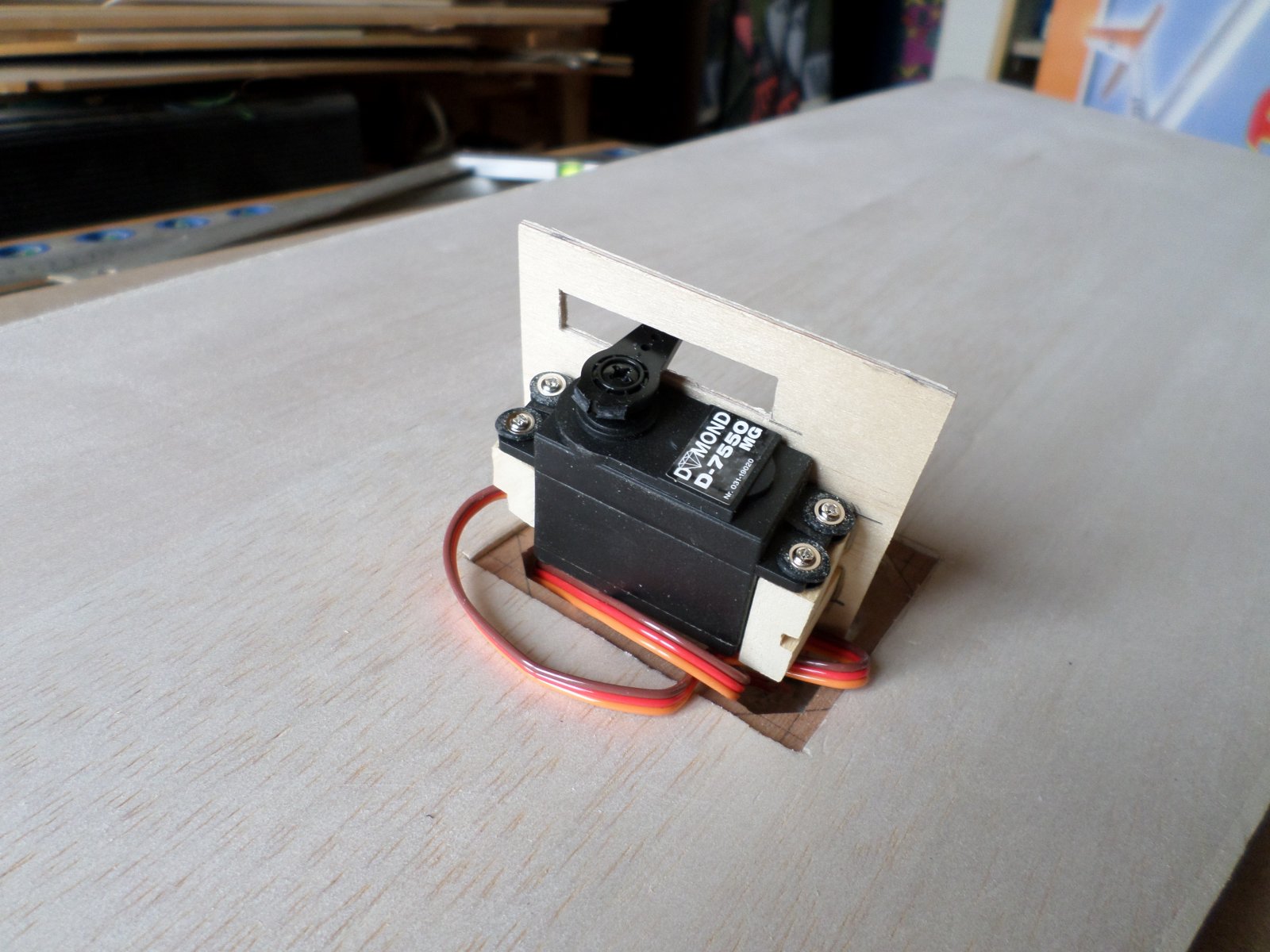

Inmiddels zijn de servo bakjes in de vleugels voorzien ( uitsnijden en piepschuim weg krassen, kadertjes lijmen en dekseltjes maken als servo houder.
Hoogte word met 2 servo's aangestuurd, de flap is uit een stuk.
Johan.

Je kunt natuurlijk nog steeds de kleuren gebruiken zonder het merk te noemen/reclame te maken.
Maar het zou wel mooi staan!
(Dus niet zo!)
Dit lijkt er al meer op.
jan.
Die had ik ook opgemerkt Jan, maar heb eventjes geen zin om met spanten en ribben te werken na de bocian.
Verder een tikje te groot voor mijn beschikbare ruimte.

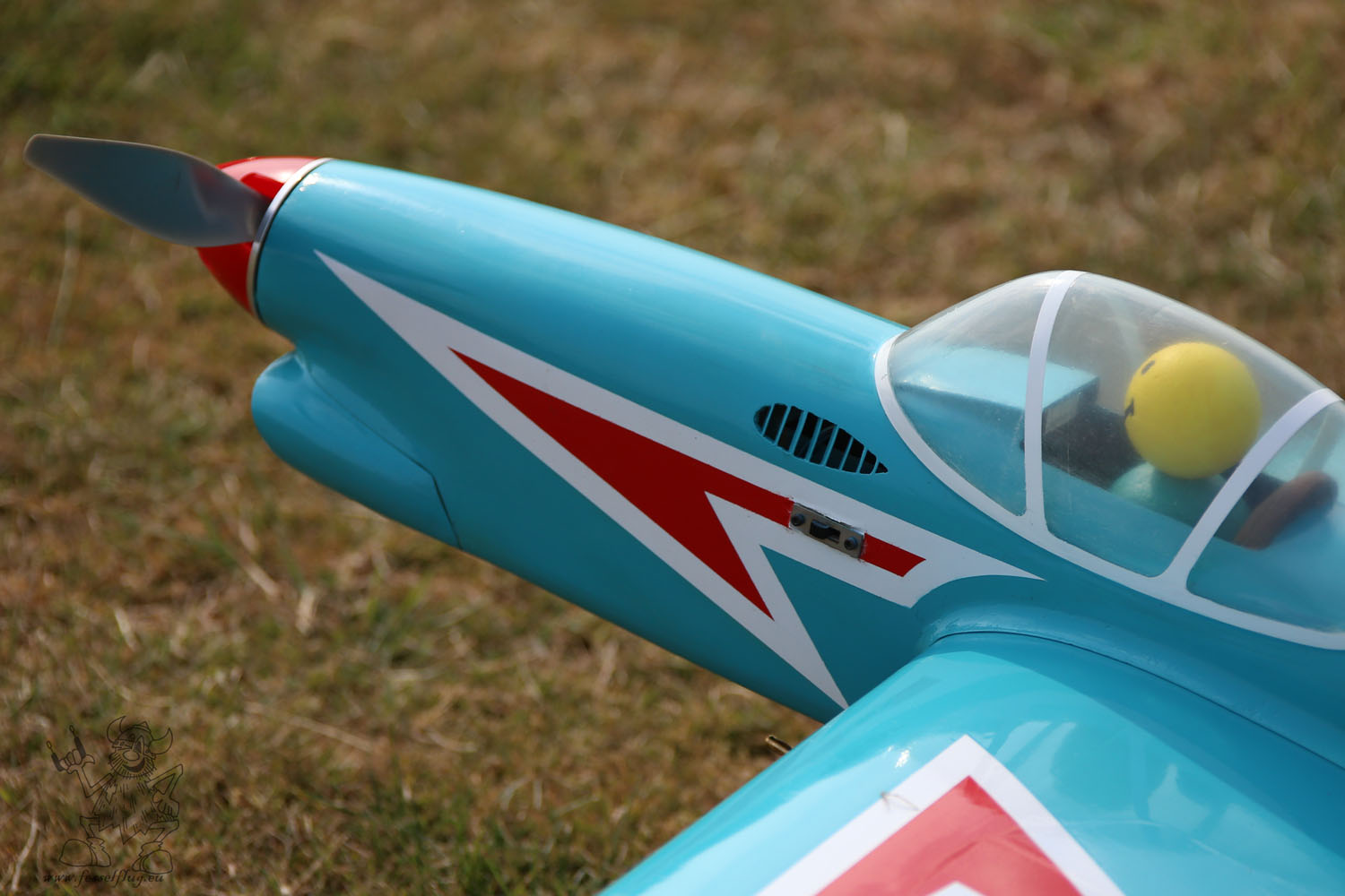

Het model van Muder.
Johan.

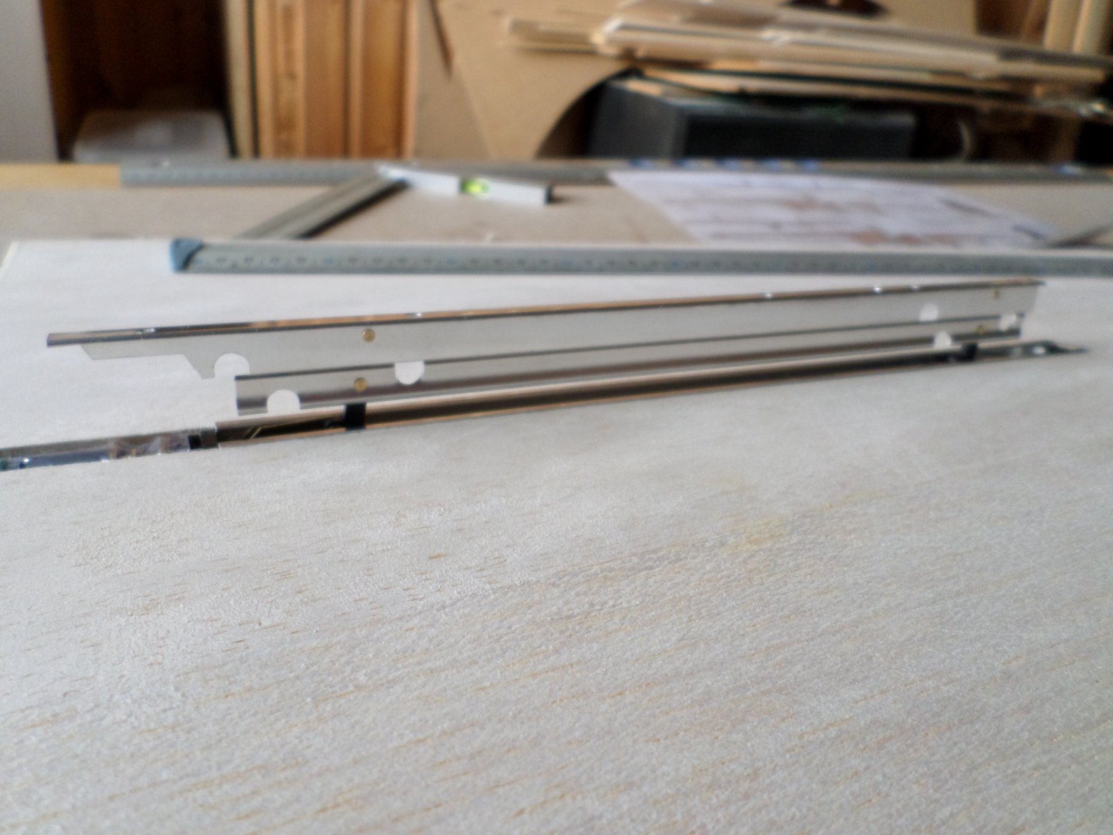

Ook Stöhrklappen worden ingebouwd, deze zijn van Dymond.
Johan.
