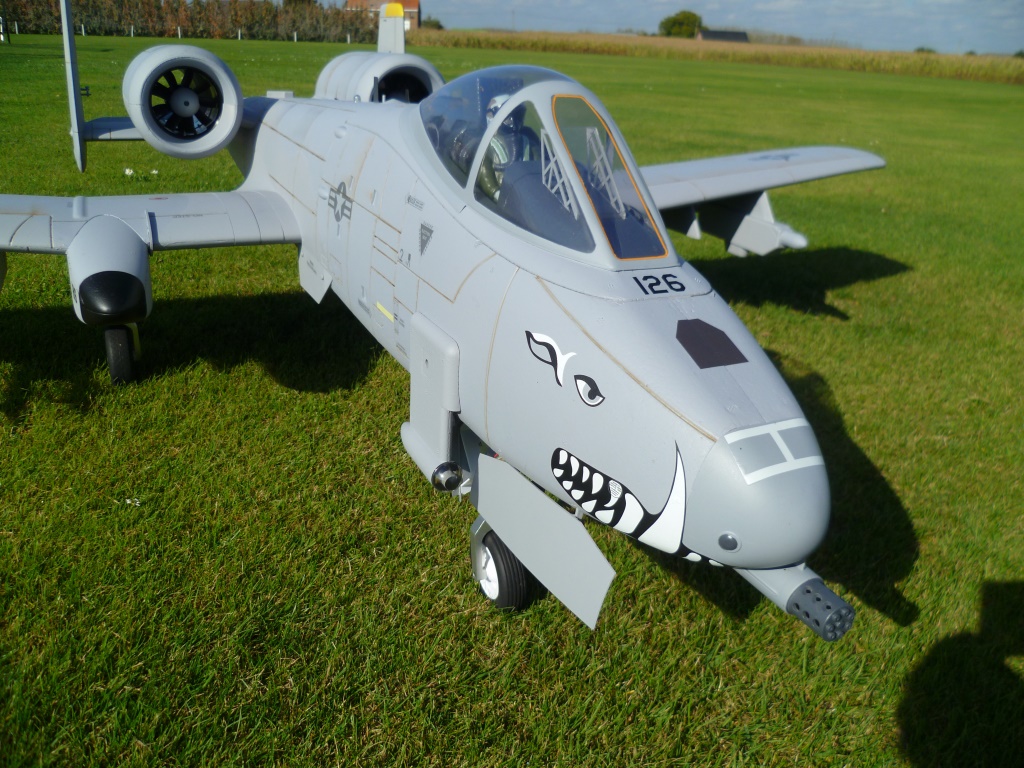

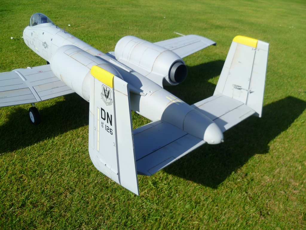

    Ik ben normaal altijd actief op het schaalheli forum, maar dit wilde ik jullie toch niet onthouden...
    Daar ik wegens omstandigheden niet veel met mijn turbine A10 kan vliegen begon ik een zoektocht naar een bijkomend alternatief voor meer dagdagelijks gebruik.
    De keuze viel al snel op de prachtige A 10 van Freewing...
    2x 80mm fan, 1.7m span, 2x 6s lipo, en ongeveer 5.6kg vliegklaar...

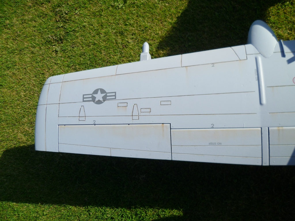

    Na wat kleine aanpassingen aan het neuslandingsgestel vliegt 'ie ook geweldig !
    Omdat er niet zoveel bouwwerk aan te pas komt heb ik'm een beetje geweatherd, en uiteraard veel mee gevlogen..
    Ook de decals zijn een eigen ontwerp...

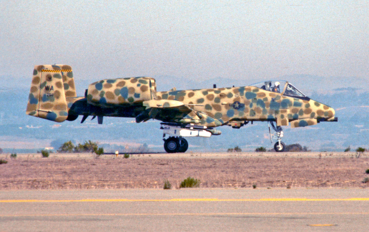

    Er bestaan diverse mooie schema's, maar het merendeel had ik al wel ergens in model zien voorbijkomen, toen viel mijn oog op het zeldzame JAWS schema
    Slechts enkele toestellen werden eind jaren '70 begin '80 zo gespoten als test...
    Gelukkig had ik de FS kleuren nummers, dus dat maakte de zoektocht een stuk makkelijker...
    Dit dus..
    Kleuren op deze foto zijn een stuk lichter dan ze in werkelijkheid zijn, vandaar dat ik blij was met de correcte FS nummers...

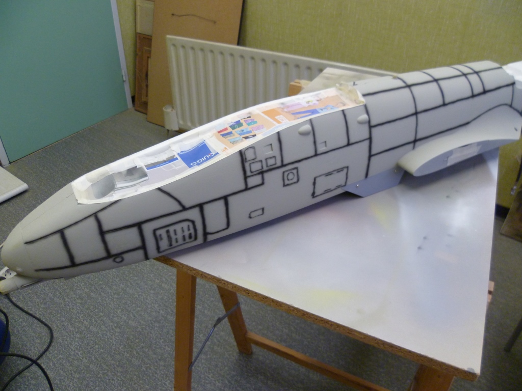

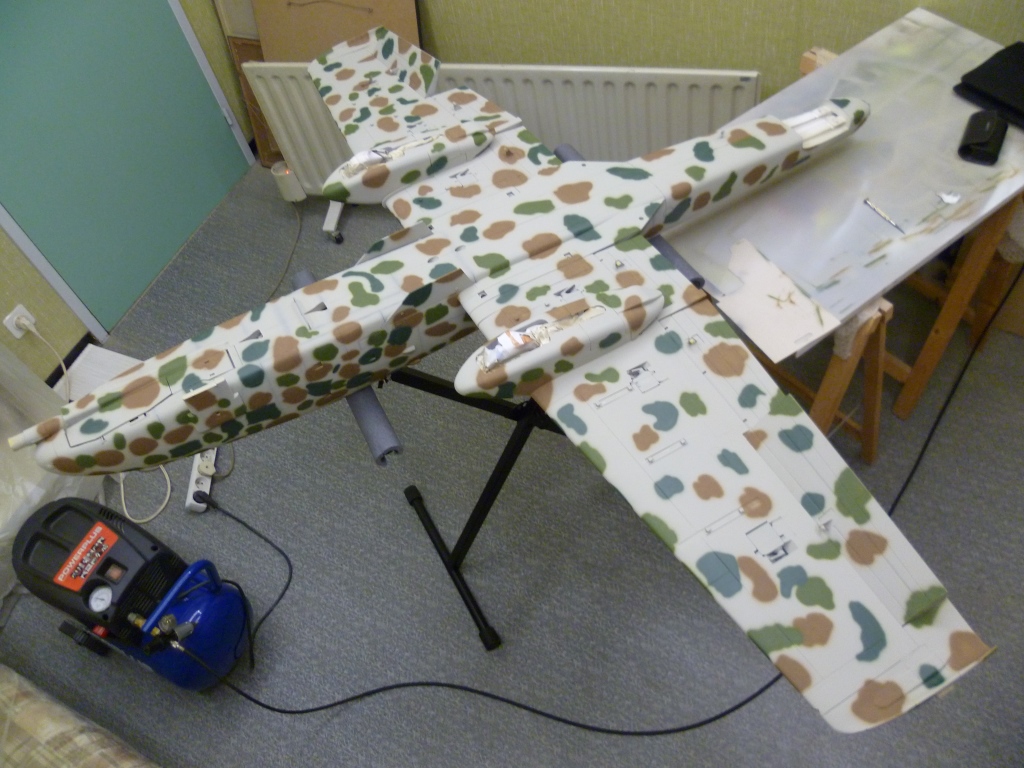

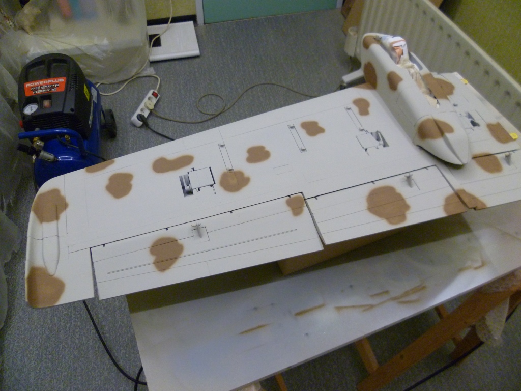

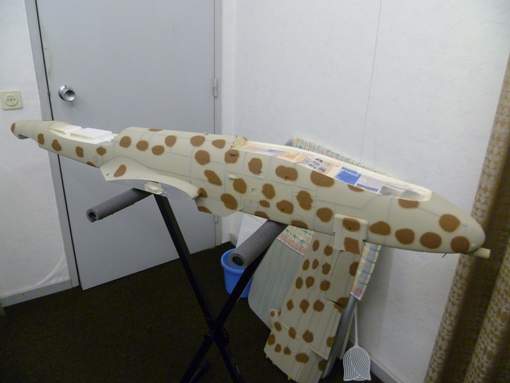

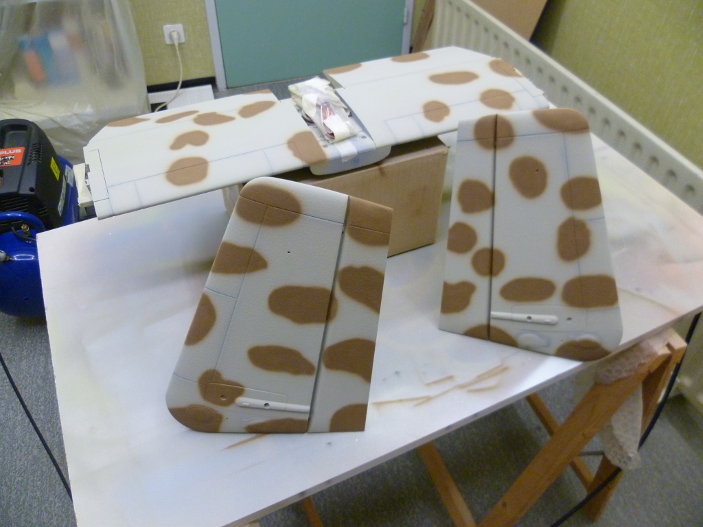

    Dus begonnen met het geheel een eerste laag Tan te geven..
    Vervolgens een pré shading...
    Om tenslotte opnieuw met Tan een lichte overcoat erop te zetten..
    De lijnen komen hier tamelijk donker over, maar da's omdat de foto bij kunstlicht is genomen...
    En de eerste vlekken komer erop..
    Dit blijkt een tijdrovende klus te zijn die ik tamelijk heb onderschat... maar het komt goed....

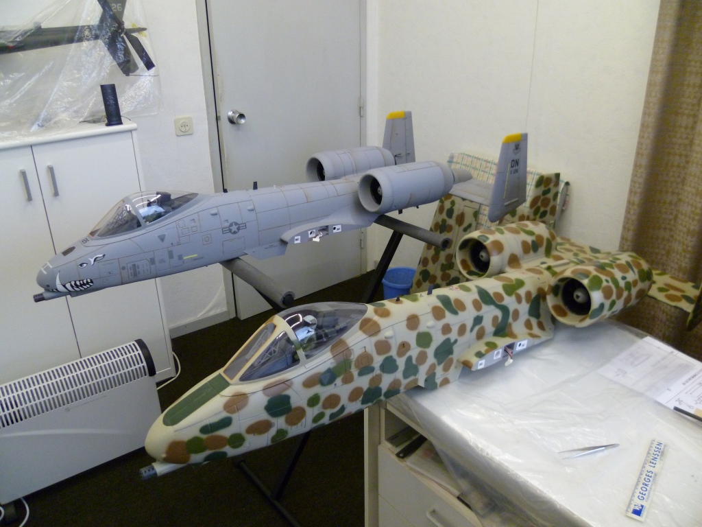

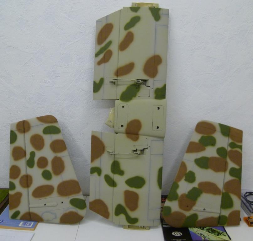

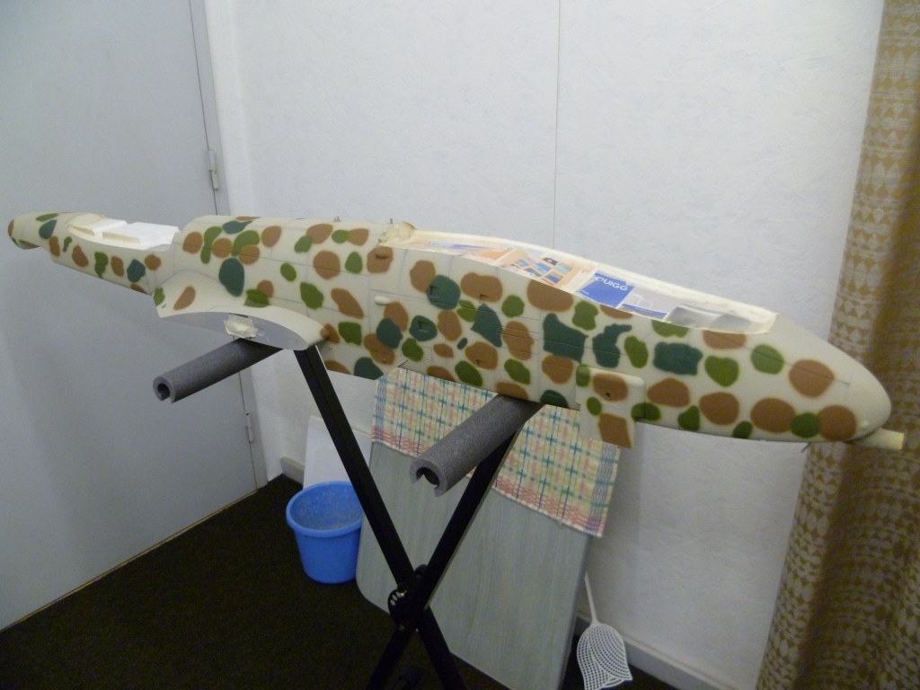

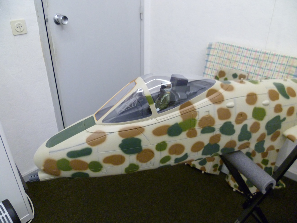

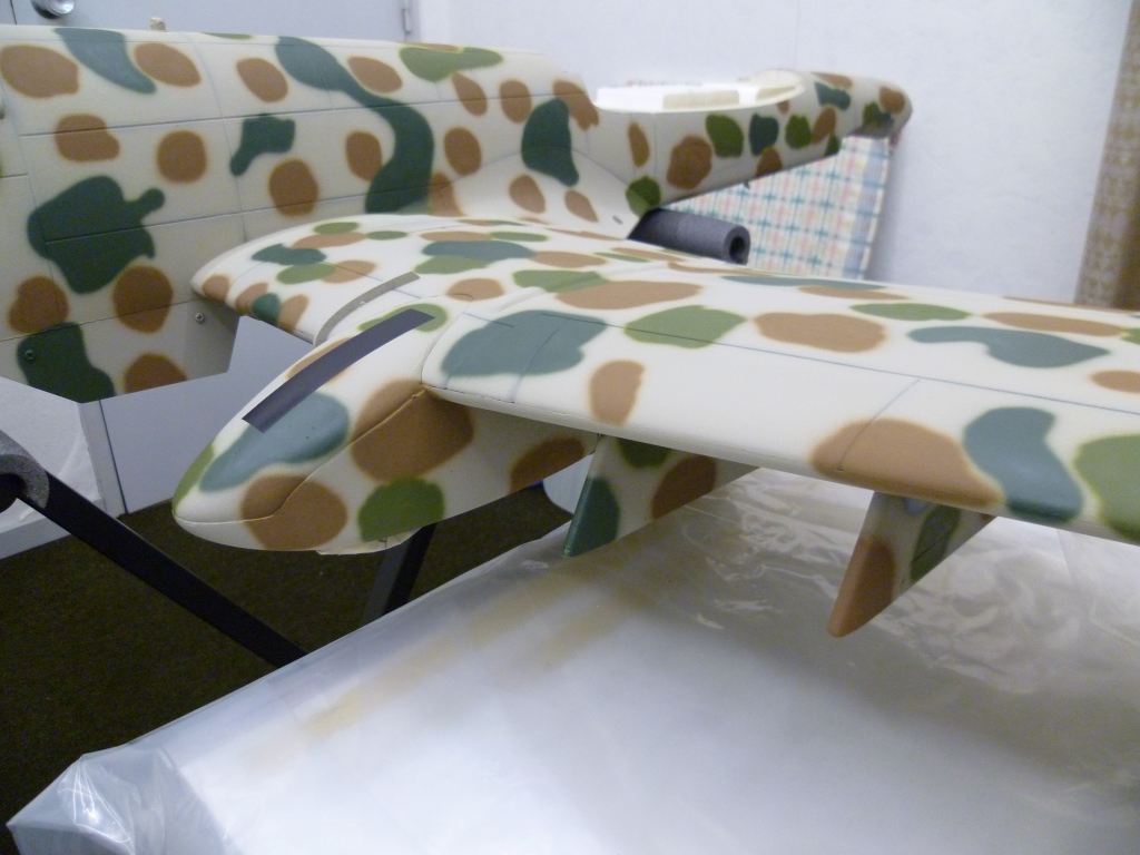

    We hebben nog menig uurtje spuitwerk verricht...

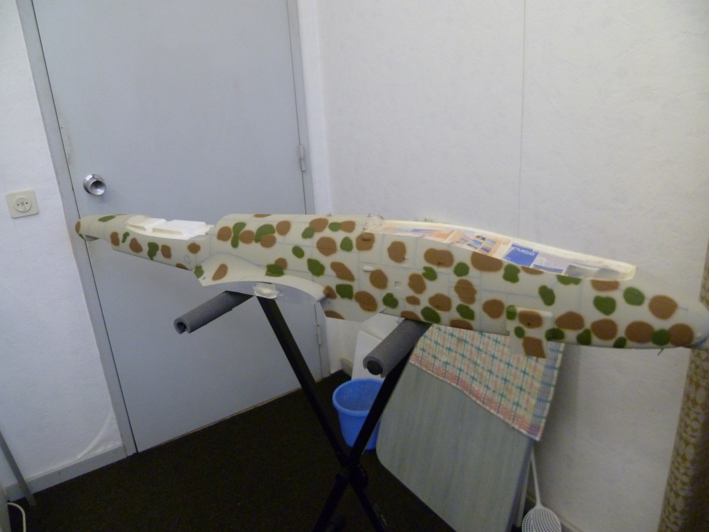

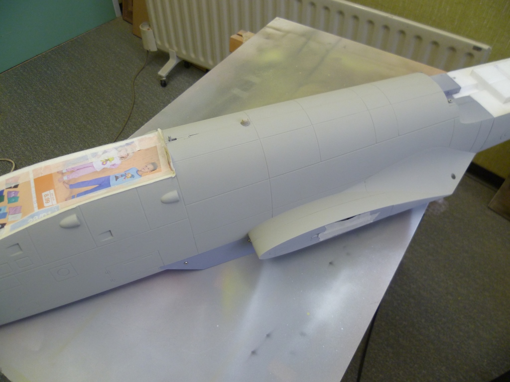

    De romp..
    Vervolgens opnieuw beginnen aftekenen en met de eerste tint groen begonnen.
    Het begint er al leuk uit te zien zo....
    We gaan door....

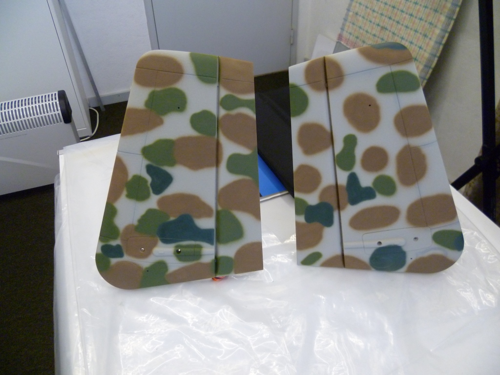

    update..
    De romp heeft z'n eerste tint groen gekregen, en de tailfins zitten reeds aan hun 2e en laatste groentint... het gaat stilletjes vooruit....
    toch nog filnk wat werk in't vooruitzicht...
    groeten,
    Didier

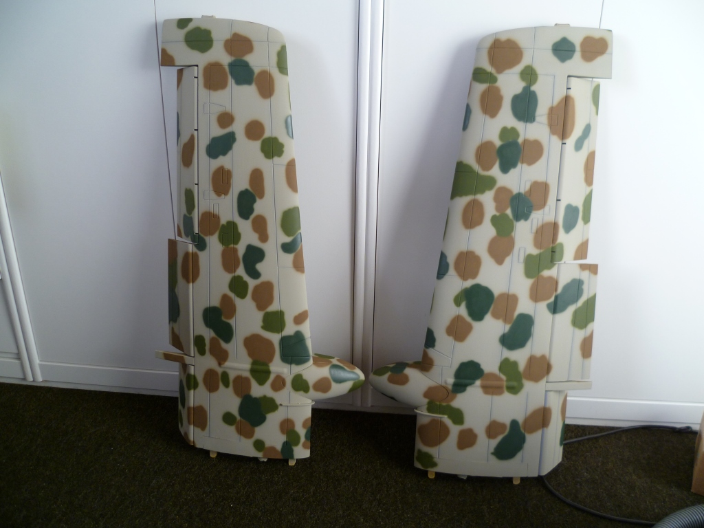

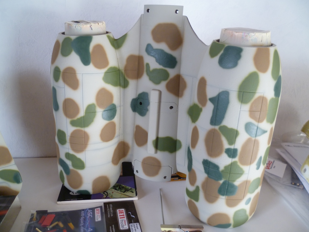

    Beste wensen iedereen !!

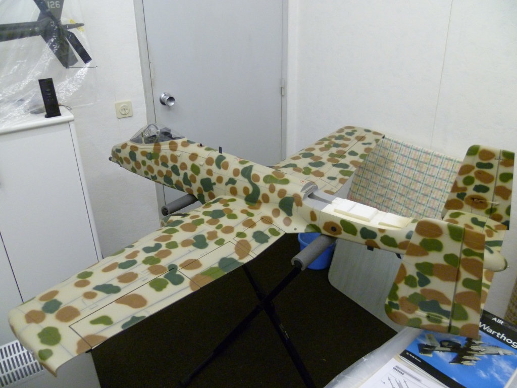

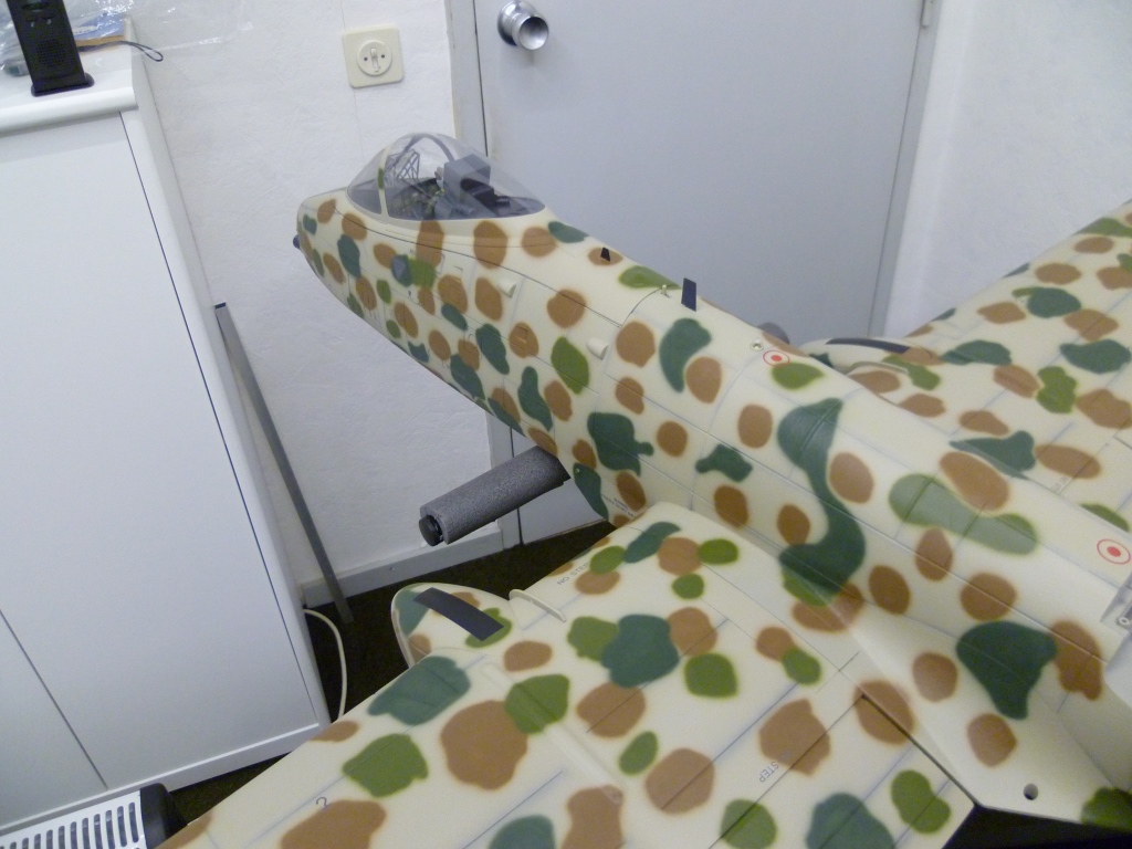

    Tijdens de feestdagen ook nog actief bezig geweest met de A 10.. Ook de vleugels, motoren en romp hebben nu al de camo kleuren erop staan :)

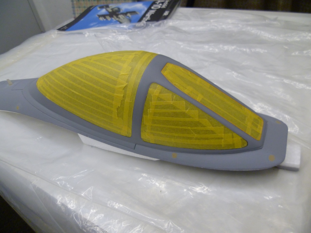

    volgende klus zal het afplakken vd canopy worden, en deze spuiten en laten overeenkomen met de rest vd romp...
    Groeten,
    Didier

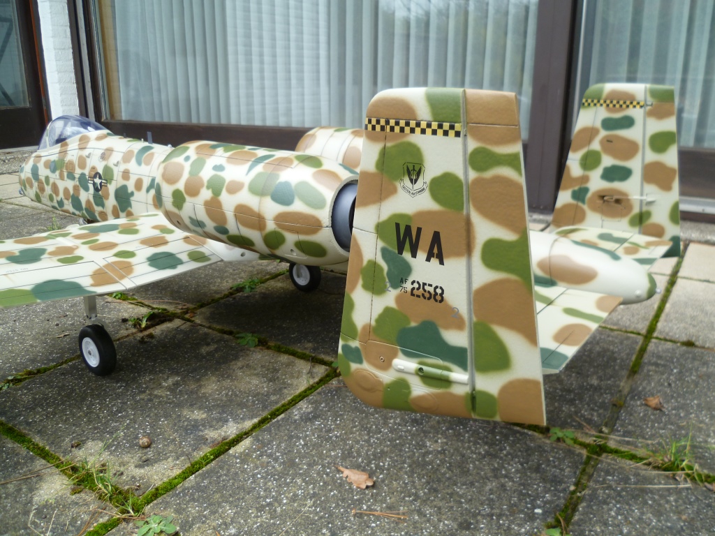

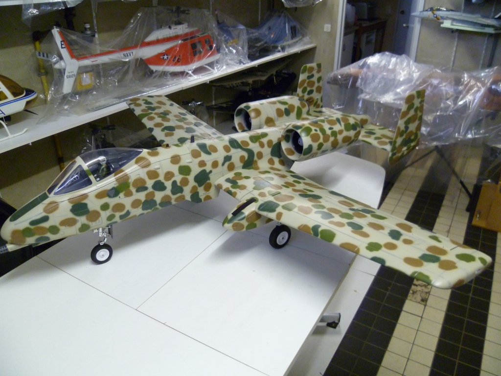

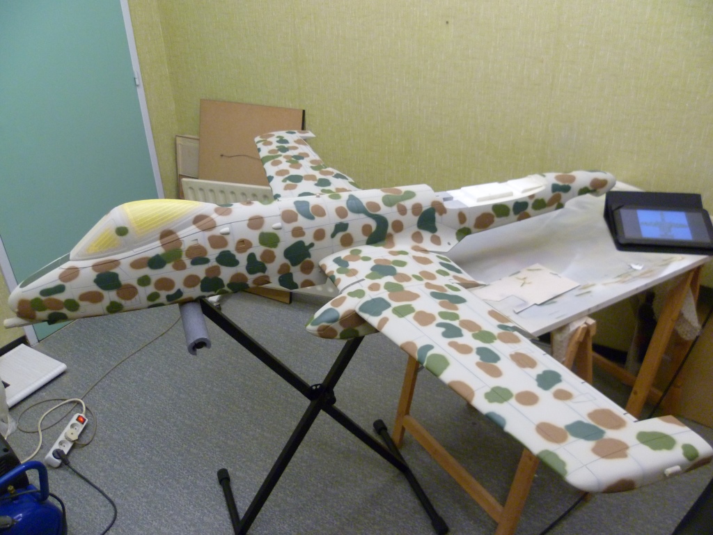

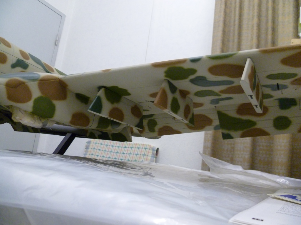

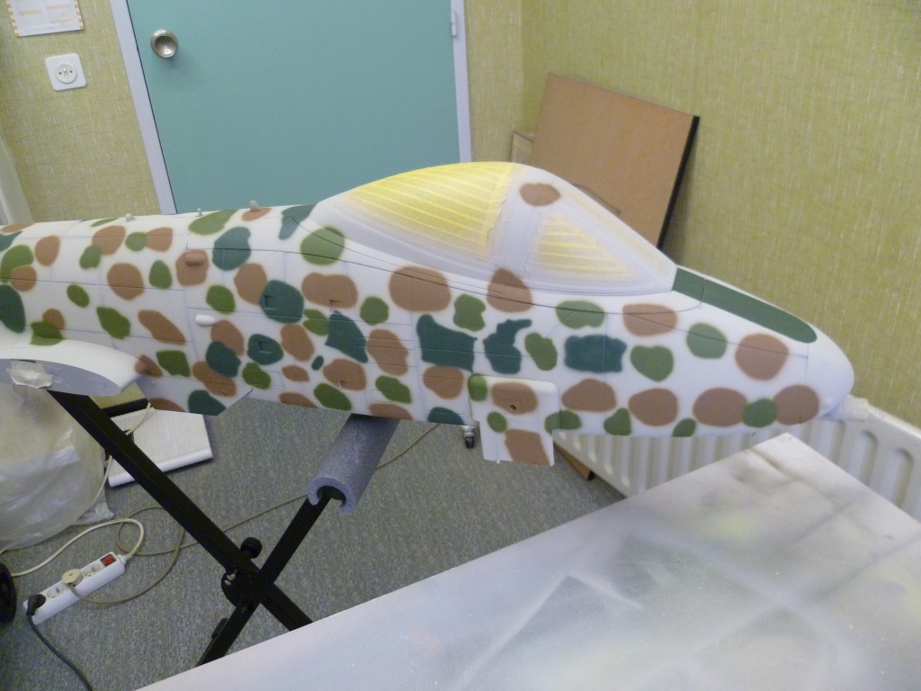

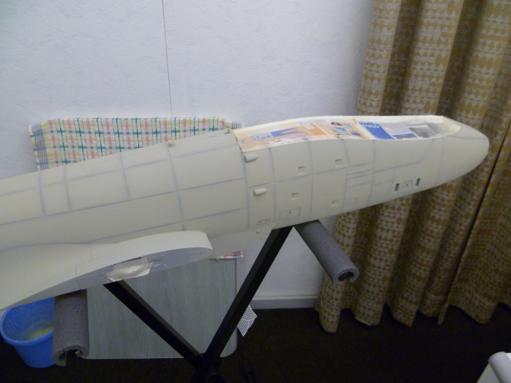

    Het afplakken van de canopy was ook een klusje, maar als je er wat tijd insteekt krijg je later een goed resultaat..
    Dan het geheel gemonteerd en de resterende camo gespoten...het begint er goed uit te zien..
    Ook de vleugels gemonteerd en daar de overgangen gespoten, nu wordt het stilletjes 1 geheel...
    Tevens de onderzijde...
    Next up : vernis erover...

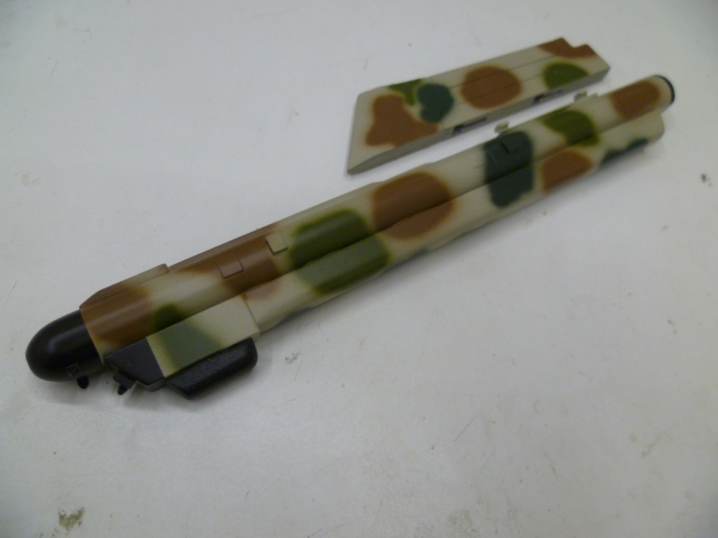

    De vernis zit erop, en ook de weapon pylons zijn van hun aangepaste kleur voorzien....
    vervolgens kon ook de tape van de canopy worden gehaald...
    nu begint het echt op een A 10 te lijken...
    ook zijn er reeds enkele decals geplaatst die ik al had, de volledige set voor dit toestel is in de maak...
    Dan maar de eerste A 10 erbij gehaad om de inwendige opbouw van ontvanger etc op een identieke plaats te zetten.. ook de uitslagen van de roeren is identiek gemaakt...
    Volgende keer staat'ie op z'n pootjes!

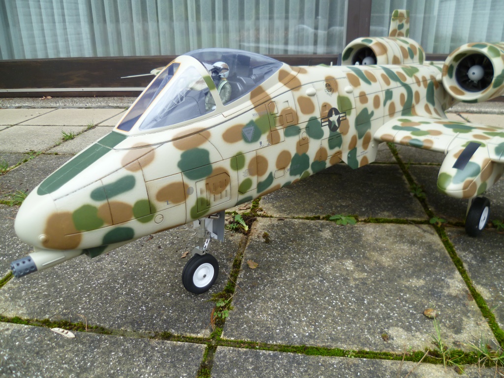

    De laatste instelling zijn gemaakt, CG gechecked, en hij staat op z'n pootjes...
    nu is het afwachten tot de decals er zijn, dan kunnen die geplaatst worden en kan het geheel nog wat weathering krijgen..

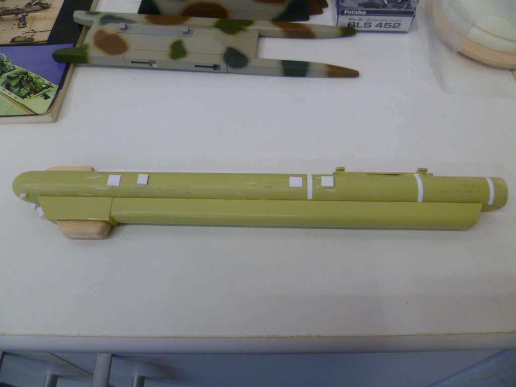

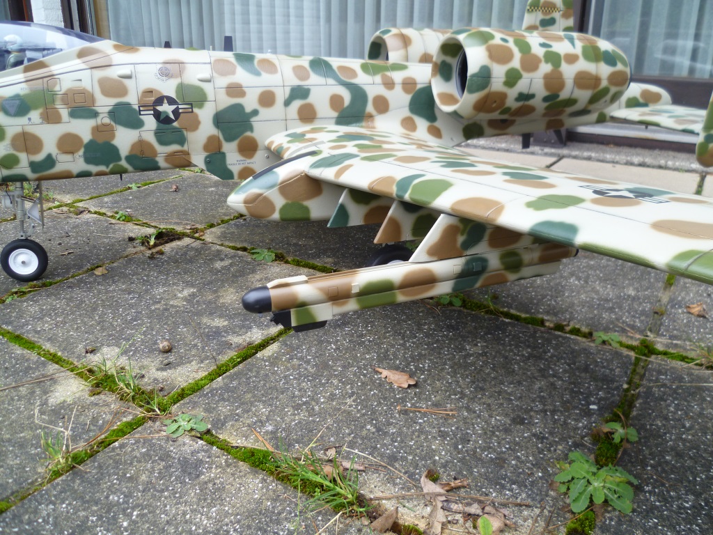

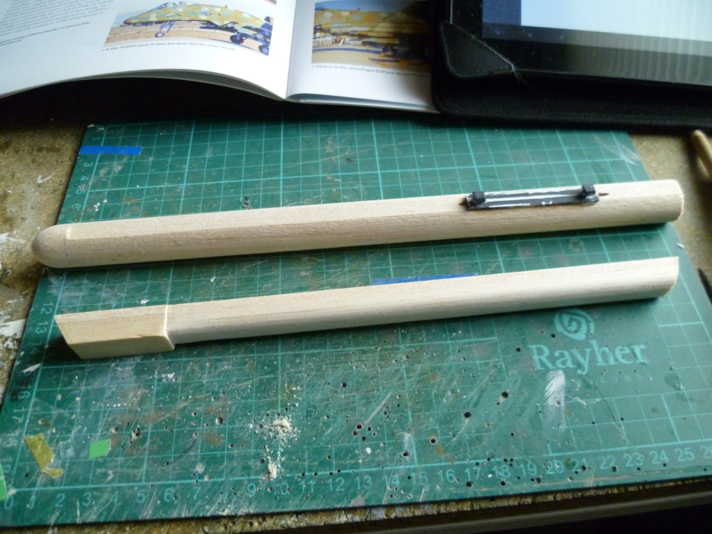

    Ik had gemerkt dat de echte een andere ECM pod onder de vleugel heeft dan er is meegeleverd met de kit...
    Dus ben ik maar wat met balsahout beginnen klooien...
    nog niet helemaal klaar dus...
    wordt vervolgd...

    De ECM pod is geschuurd en van enkele details voorzien, wat plasticard doet wonderen...
    en na wat airbrushwerk ziet ie er zeer aannemelijk uit...

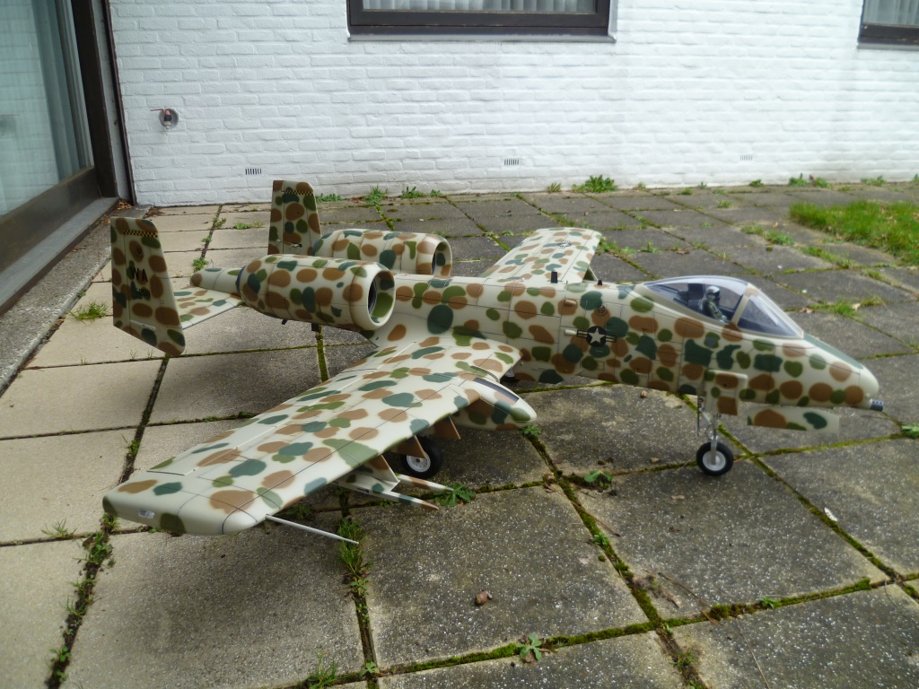

    Zo!
    We zijn klaar! :D
    Decals was nog een leuk klusje, maar met de juiste produkten en wat geduld lukt dat wel.... verder heb ik het met de weathering tamelijk subtiel gehouden, het kwam gewoon beter over bij deze camo...
    Nu is't afwachten tot het weer wat beter wordt.... hier volgen nog wat foto's...
    Het was een leuke uitdaging om te bouwen, en we hebben er weer vanalles uit geleerd...

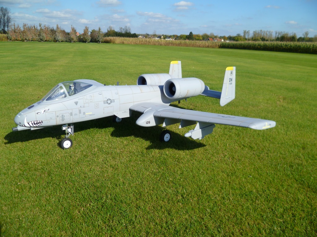

    De A 10 heeft intussen al verschillende vluchtjes met succes gemaakt!
    het bewijs...
