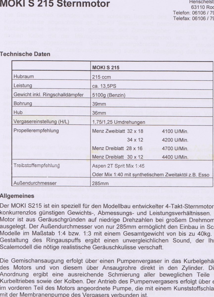

    Vandaag de motor laten draaien :). Hij loopt maar moet nog helemaal afgesteld worden loopt nog voor geen meter op stationair. Moet even kijken op het internet wat de standaard afstellingen zijn van de carburateur.
    Maar hij loopt weer daar ben ik blij mee volgende week als het een beetje mee zit met het weer op Deelen afstellen en als hij goed wil lopen misschien een rondje vliegen.
    Gr Leon
  5. Dickie
    Dickie Guest
    Deze afstellingen zocht je
  6. henky
    henky PH-SAM
    22 mrt 2005
    788
    Enter
    Top dankjewel Dick!

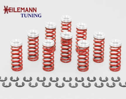

    Eindelijk de leverancier gevonden.
    Aankomende week een onderhouds pakket bestellen.
    Andreas Heileman levert ook onderdelen voor MOKI en heel belangrijk de juiste smeer middelen en gereedschappen.
    Dezer veren set staat mij wel aan.

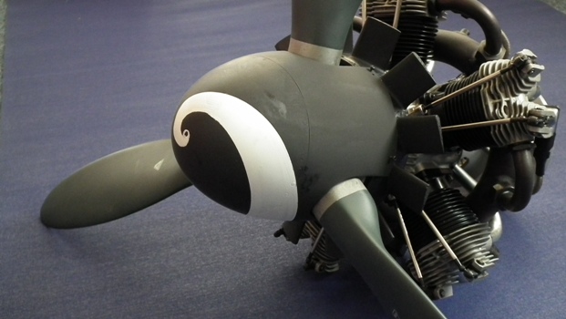

    Zo wordt het wel heel erg schaal valt het tandwiel van de elektro start ook helemaal weg.
    de echte heeft deze hulpventilator ook i.v.m. koelproblemen.
    Het geheel voorzien van een schaalprop.

    Mooi Dickie!
    Heb je misschien nog een linkje naar die hulpventilator die de koelproblemen
    voorkomt?
    Ik ben namelijk benieuwd hoe dat "huis" van de koelvinnen meedraait en is gemonteerd.
    Groet:Robin
  20. Dickie
    Dickie Guest
    Robin zit op de as gemonteerd.
    diverse bedrijven verkopen de sets.
    henky en mig 3 vinden dit leuk.
