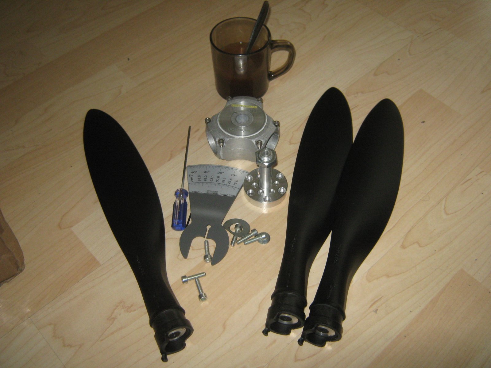

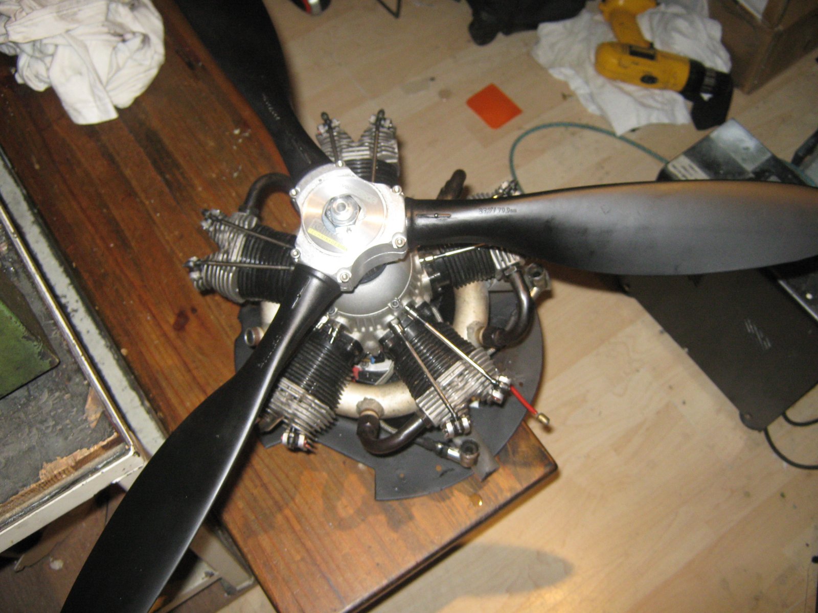

    De spullen zijn binnen startmotor + Ramoser 3 blad propellor instelbaar.
    Wat is dat spul mooi afgewerkt.
    Deze propellor kan na losdraaien van een moer gedemonteerd worden.
    In de oude situatie moesten er 6 inbusbouten losgedraaid worden.

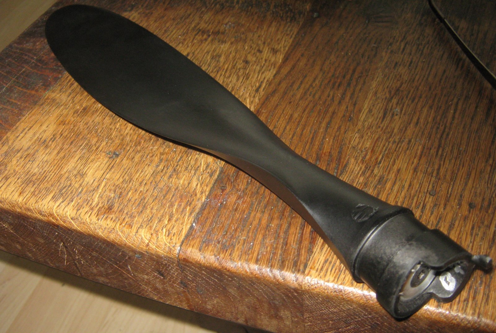

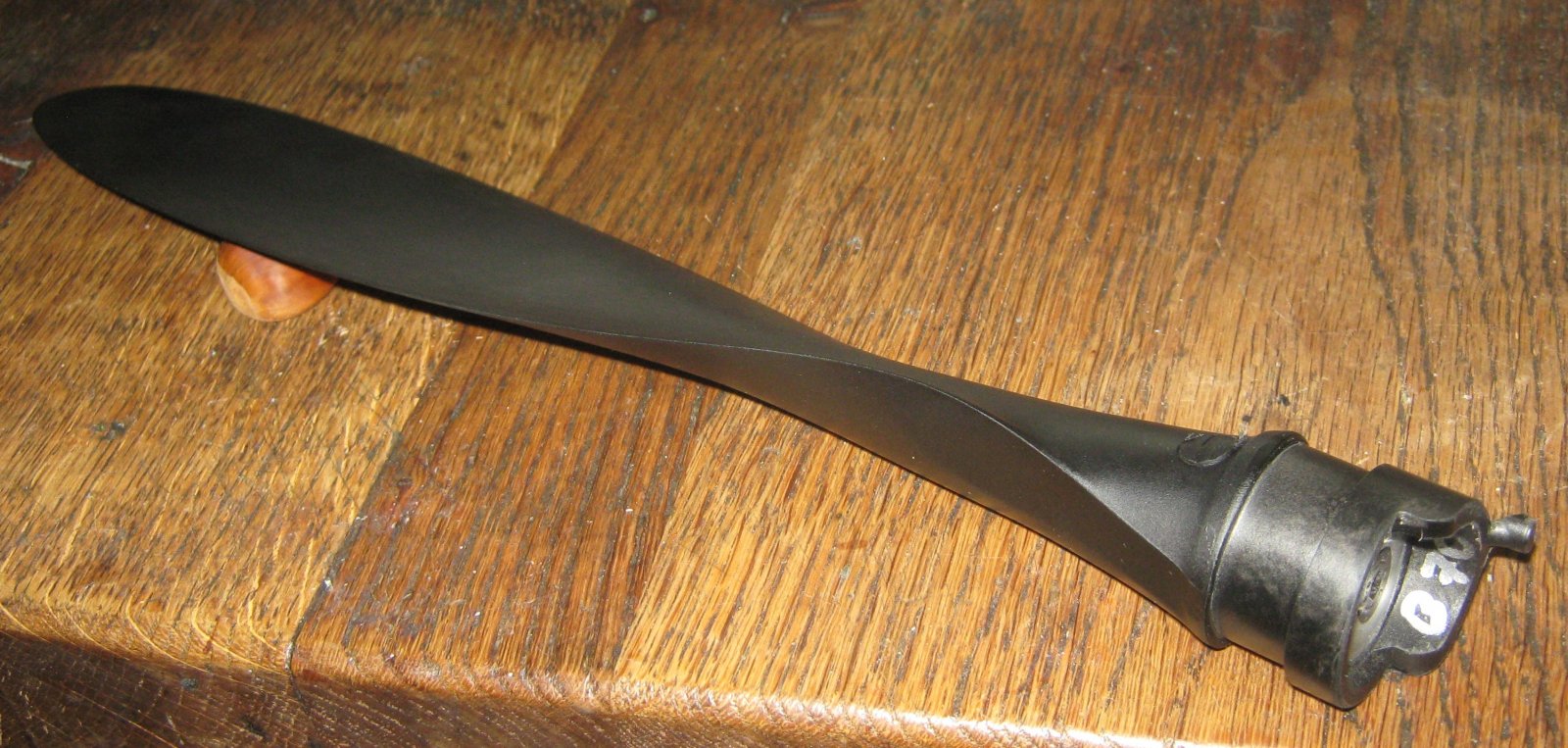

    Een indruk van de propbladen met welving voor een optimaal
    rendement, plus een versterking in het blad.

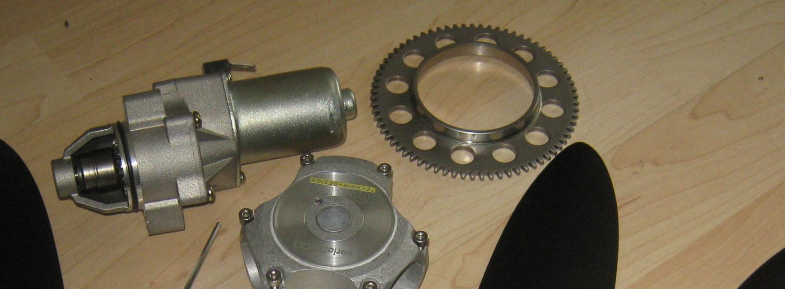

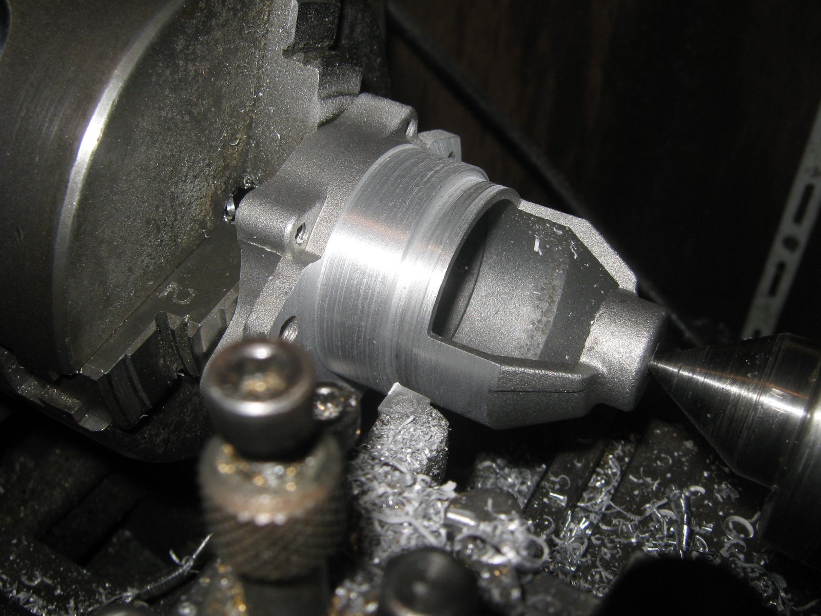

    De eerste modificatie begonnen aan de startmotor.
    sarco vindt dit leuk.
  8. skycat
    skycat
    5 sep 2006
    921
    Arnhem (NL)
    Gewichtsbesparing of voor de montage aan de motor?
  9. Dickie
    Dickie Guest
    he Ray: montage aan de motor, alle nutteloze uitsteeksels moeten er af.

    Is toch wel heel groot. 73 cm. spoed ingesteld op 16" in afwachting van de proefvlucht.

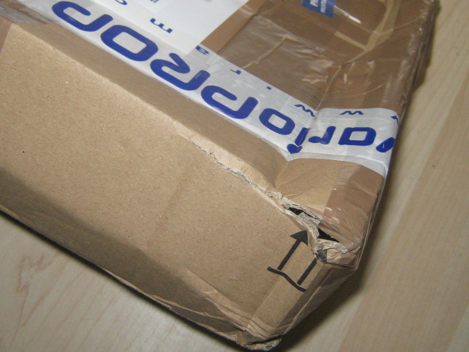

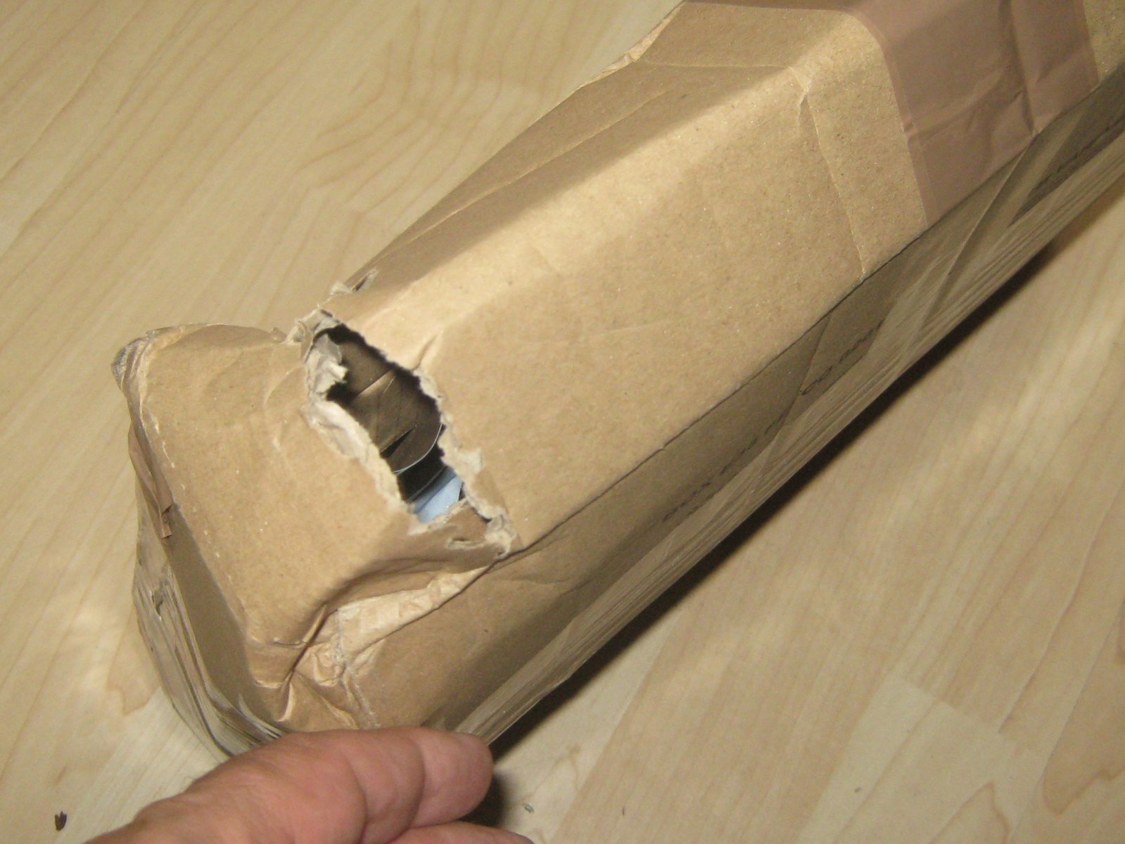

    Zo word er met je pakket gegooid. Hr Ramoser is een beetje boos op de pakket dienst.
    Er was geen schade aan hetgeen in het pakket zat.
    Ik had anders alles opnieuw toegestuurd gekregen ( zo,n prop kost genoeg)

    Wat een geweldig mooie prop voor de FW-190 Dick!! :worship:
    De bladen hebben ook een mooie schaalvorm voor de FW-190.
    En die startmotor wordt ook een gave toevoeging!

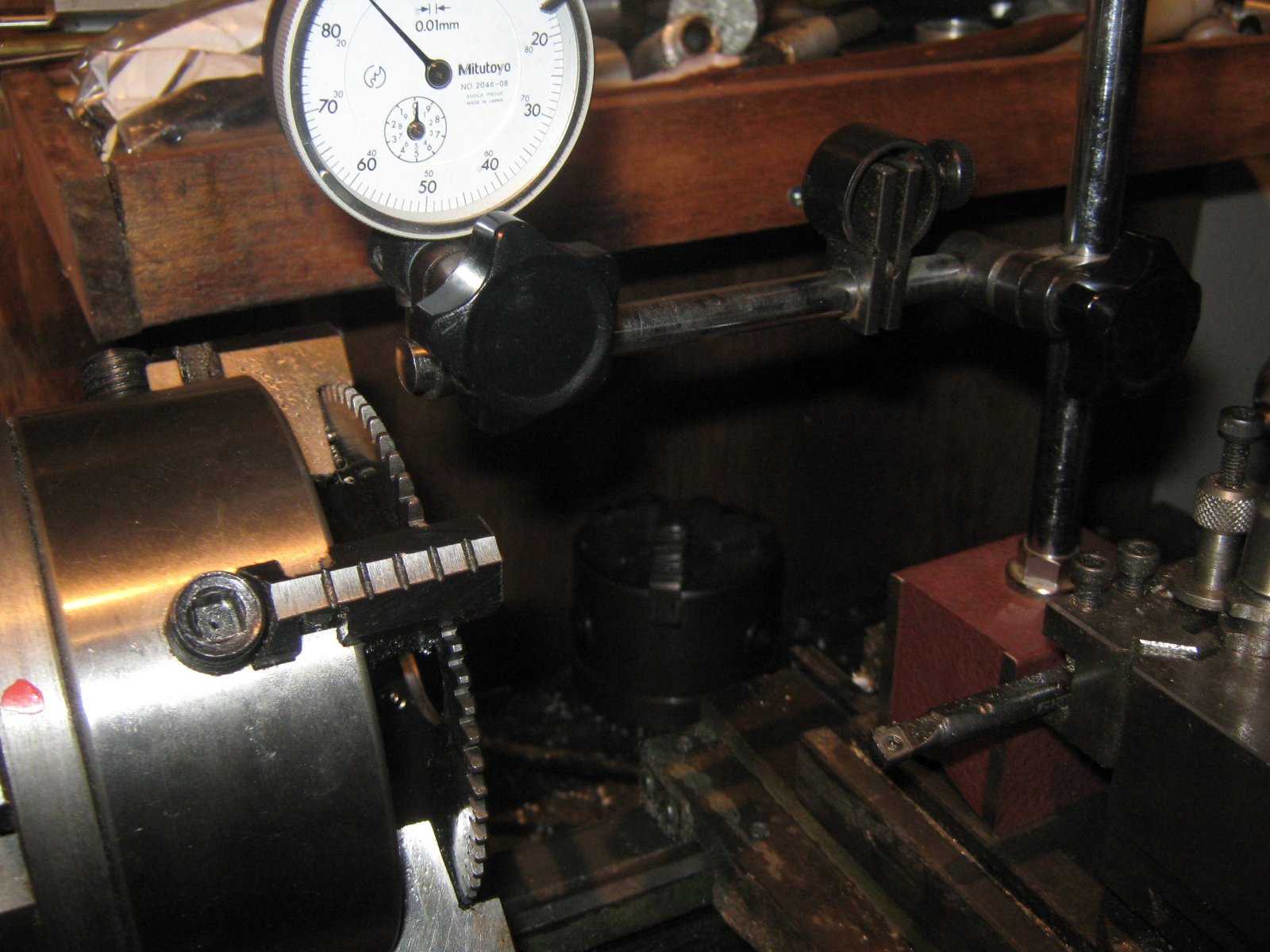

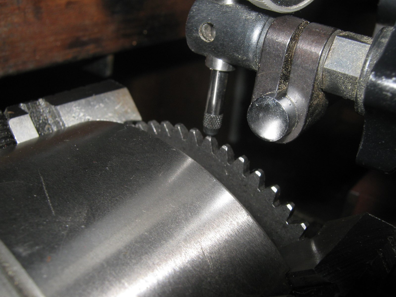

    Vanmorgen een ander tandwiel gehaald bij de plaatselijke brommerhandel, de steek van het oude tandwiel klopte niet.
    Alles ingespannen en uitgeklokt moet wel ronddraaien, en niet uit het midden.

    Dat tandrad kransje? moet je sowieso het tandwiel niet opzuiveren? in zo'n brommertje komt het niet zo nauw maar op de Moki moet die wel zuiver zitten.
    Als ik gewicht in de neus moet toevoegen ga ik hem ook elektrisch startend maken, geweldig idee van jou.
