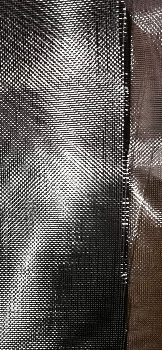

Ik denk dat dat recht geweven is. Overigens vermoed ik nu dat je met keper geweven glasdoek weer een ander probleem krijgt, want ik zou niet weten waar je dat kunt kopen lichter dan 80 grams. 25 grams keper geweven heb ik nog nooit ergens te koop gezien. Voor een motorkapje geen punt, maar voor je vliegboot lijkt me dat te zwaar worden.

Hoi Frits! Nou, eindelijk thuis van werk en hoef voorlopog niet meer te reizen. Dat betekend dat ik weer wat meer tijd heb voor de Dornier. Ik ben toevallig met precies hetzelfde bezig, en heb zojuist de onderkant-achterkant voorzien van een laagje 46gr glas. Het 46gr glas is de variant van Hobbyking en absoluut kl*te. Ik dacht geleerd te hebben van mijn 18gr Hobbyking ellende, maar helaas. Het glas laat zich moeilijk plooien en heeft een vrij open structuur. Het is dan dus ook niet keper glas maar gewoon recht. Maar, het is gelukt en zit er strak op. Als dat al lukt met dit glas dan lukt al het andere ook. Ik heb dat gedaan door de achterkant in 1 keer te glassen, maar in te snijden waar de drijver "scherp"wordt. Nu hoef dat dus niet scherp de hoek om. Zie rode streep Verder ben ik begonnen met een rollertje om zo de structuur niet te ver open te wrijven, maar veelal toch verder gegaan met een kwastje. Je kunt het dan mooi aan deppen en de juiste kant op wrijven. gewoon een kwestie van beginnen, het is eigenlijk eenvoudiger dan het lijkt. Morgen de onderkant romp afmaken en stuur je dan later wat foto's. In mijn andere draadje heb ik wat foto's van de huidige staat, vóór het glassen
