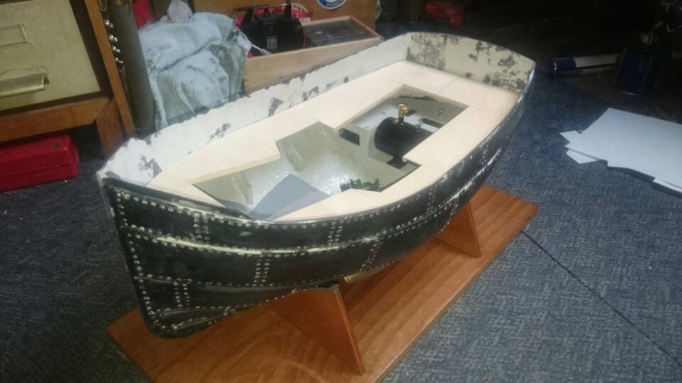

    Ook de 2de romp is goed gelukt! Nu kunnen de mallen in de opslag en kunnen we verder gaan met bouwen.
    Eerst maar een schroefas plaatsen en daarna een fundatie gieten voor de stoommachine.

    Vandaag aardig wat kunnen doen!
    Schroefas en koppeling gemaakt
    De steunen van de ketel erin gepolyesterd
    De machine fundatie erin gegoten
    En als laatste kwam de postbezorger mijn bestelling uit Engeland brengen met een gastank brand en gasregelaar
    Al met al een geslaagde dag! Gelijk even aan het spelen geweest met de nieuwe spullen

    Het is mooi werk wat je maakt! Oogt het machientje nou klein in zo'n grote romp of zou dat zo lijken, omdat de romp nu verder nog kaal en leeg is? Zou een grotere machine mooier kunnen staan, of ga je dan buiten verhouding? Ik weet t niet....Ik vaar niet he, hier alleen rails.....
    Mvg benjamin
  6. NVerhagen
    NVerhagen
    25 mrt 2014
    34
    IJmuiden
    Ja het is een klein machientje (de kleinste die ik heb) en de romp is 60cm lang en heeft een breedte van 30cm. Maar uiteindelijk is het allemaal wel passen en meten om het erin te krijgen.

    Het is een tijdje geleden dat ik wat geplaatst heb, maar ik heb niet stil gezeten.
    Roerkoker zit erin, ketel onderplaat zit gemonteerd, steun voor de besturing en gastank gemaakt en het dek is pas gemaakt.

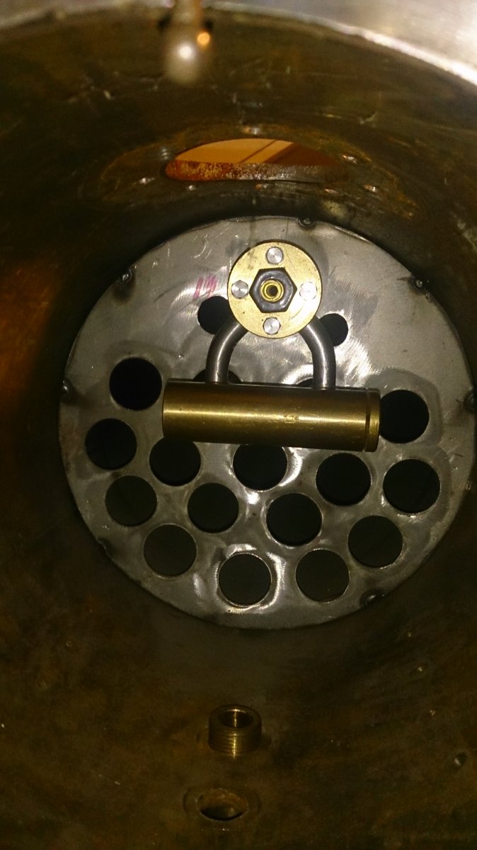

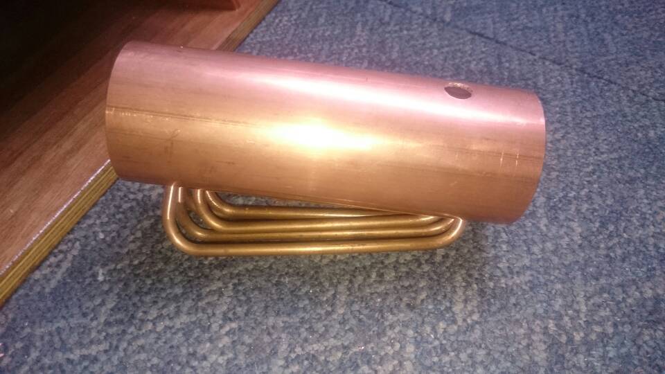

    Even een update
    De brander zit er nu vast in. De kimkielen zitten eronder. De binnenkant is geschilderd en het dek zit erop.
    En ik heb een begin gemaakt aan de ketel.

    Keteltje schiet ook al lekker op volgend weekend de fronten en de pijpen solderen

  18. Humaria
    Humaria
    15 feb 2012
    60
    Gorinchem
    Ziet er mooi en strak uit ook je soldeerwerk zal zo te zien geen problemen geven. Wat voor soldeerbrander(s) gebruik je?
  19. NVerhagen
    NVerhagen
    25 mrt 2014
    34
    IJmuiden
    Het is alweer een tijdje geleden dat ik de ketel gesoldeerd heb. Dit gaf geen problemen en was ook met afpersen dicht.
    Voor het solderen heb ik gas en zuurstof gebruikt. Zo'n grote set met 200bar flessen en brander nr. 4 dacht ik.
    Voor de rest ligt dit project even stil. Dit omdat mijn zeilboot weer te water ging en omdat ik de stoommachines en ketels weer in de modelboten aan het zetten ben voor het zomerseizoen.
