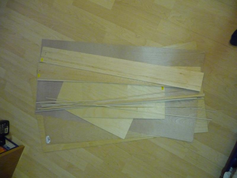

Inkopen gedaan Vanmorgen ben ik naar de houtloods in Den Haag geweest om inkopen te doen. Dat was nog een hele puzzel, wat is nu "medium weight balsa" en bijvoorbeeld "Liteply". Uiteindelijk ben ik met een stapel hout naar buiten gelopen die het ongeveer moet zijn, ik hoop dat ik met de aanpassingen weg kom. Ik mis nog een stukje "trailing edge balsa". Na enig zoeken blijkt dit de (voorgevormde) achterkant van een vliegtuigvleugel te zijn. Niet zo vreemd dat een zaak die voornamelijk boten bouwers als klant heeft dat niet heeft. Ze waren trouwens wel behulpzaam daar, het werd zelfs op internet opgezocht voor me. Dat zie je toch wel eens anders . Dit weekend zal er niet veel van bouwen komen, het zit vol met andere bezigheden. Ik hoop in de loop komende week te starten. Hoi, Arthur.

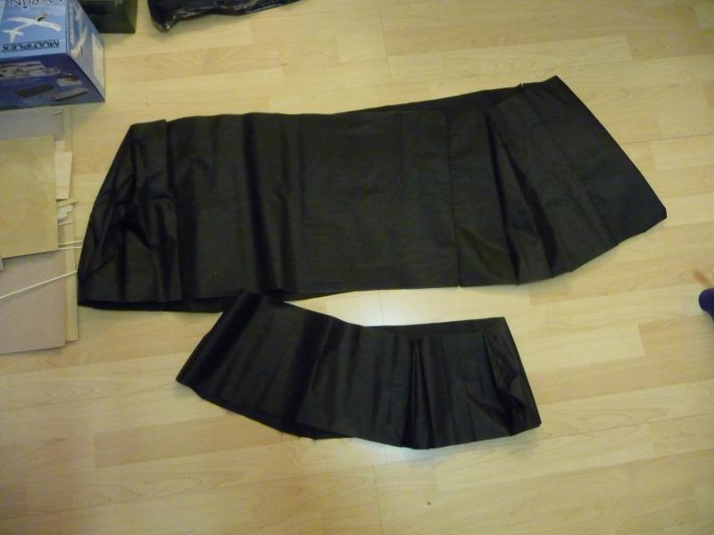

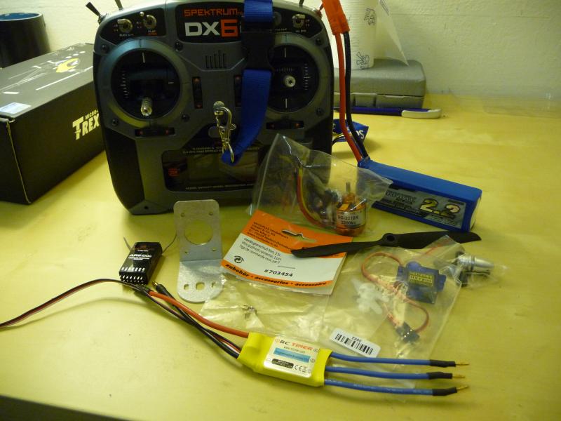

Kleine update Zo, even een kleine update. Ik heb deze week al het hout binnen gekregen. Dat viel niet direct mee. De plannen gaan uit van "voeten" hout, waar we in ons landje natuurlijk centimeters hebben. Dan kom je dus voor een 4ft x 1ft plank uit op 100cm x 50cm. Ik had al kleine plaatjes meegenomen van 50cmx 25cm ( zonder de tekening goed te kennen ) in de hoop dat ik hier mee weg kwam. Niet dus, ik kon opnieuw hout gaan halen. Uiteindelijk kostte het dus meer dan de bedoeling was ( terug brengen van balsa is er niet bij), maar ja, even diep adem halen en door gaan maar . Aldus, stapeltje hout: De rokken zijn ook binnen. Die heb ik kant en klaar bij Palaform besteld. De bovenste is voor een toekomstige Griffon 2000TDX, de onderste voor de 600 die ik nu aan het bouwen ben. Aardig verschil in grootte! De apparatuur: De motormount komt trouwens ook van Palaform. ESC, motor met prop adapter en Servo van rctimer.com. Lipo, DX61 en AR6100 waren reeds in mijn bezit. Ik heb gisteren de bodemplaat uitgetekend, maar moet de ronde hoeken nog tekenen. Morgen even een passer halen . Dan kan ik deze week eindelijk aan het zaagwerk gaan beginnen. Voor de gein hebben mijn zoon en ik vandaag wel even de depron hovercraft uitgelaten. Eindelijk hebben we er een goed filmpje van gemaakt. [URL=" - Depron R/C Hovercraft test, piloted by Mika.[/URL] Groeten, Arthur.
