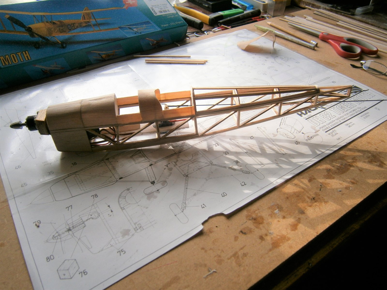

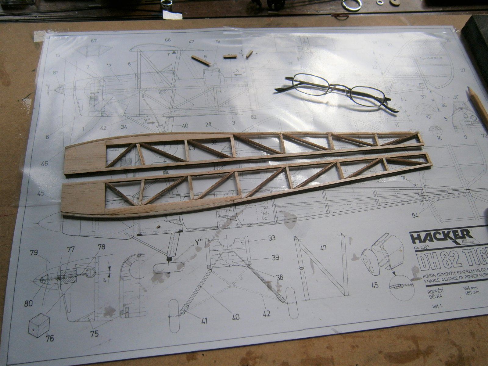

    Beide romphelften zijn klaar .
    mugen666 vindt dit leuk.
  6. guyken
    guyken
    Lid geworden:
    25 mei 2009
    Berichten:
    2.753
    Locatie:
    belgium

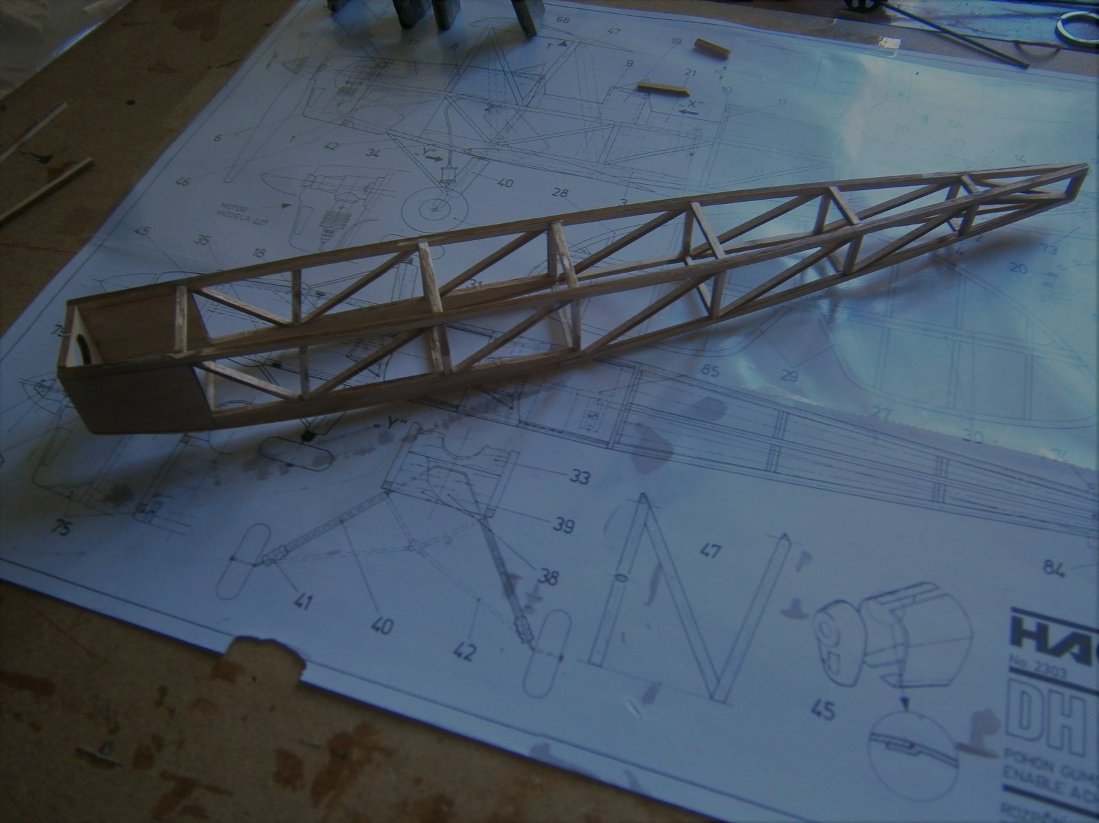

    Romphelften samengevoegd , het krijgt vorm .

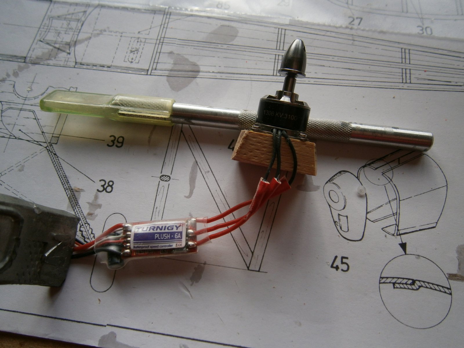

    Motor en esc worden een 1306-3100kv met 6A plush esc .

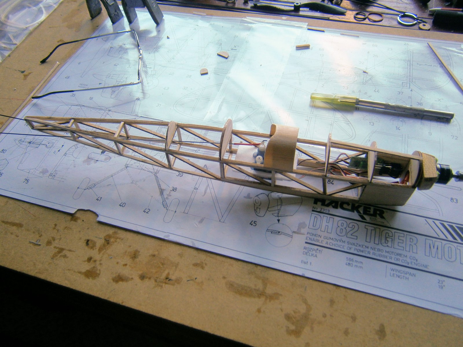

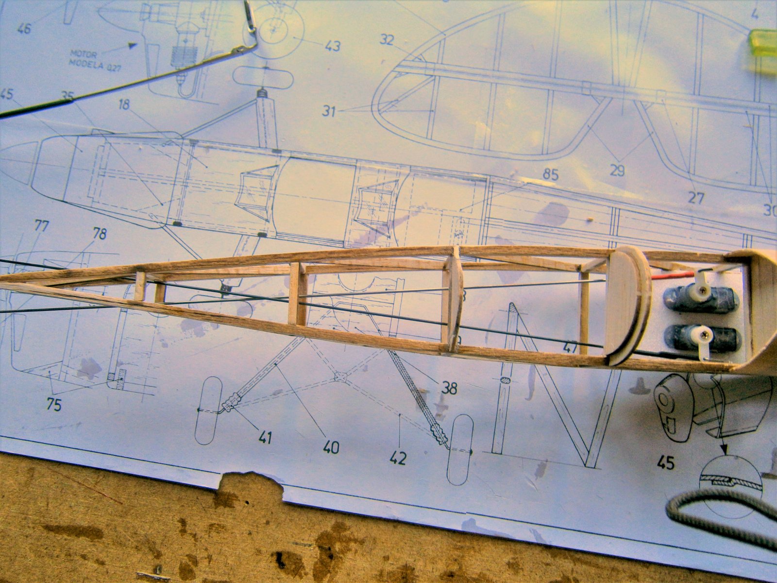

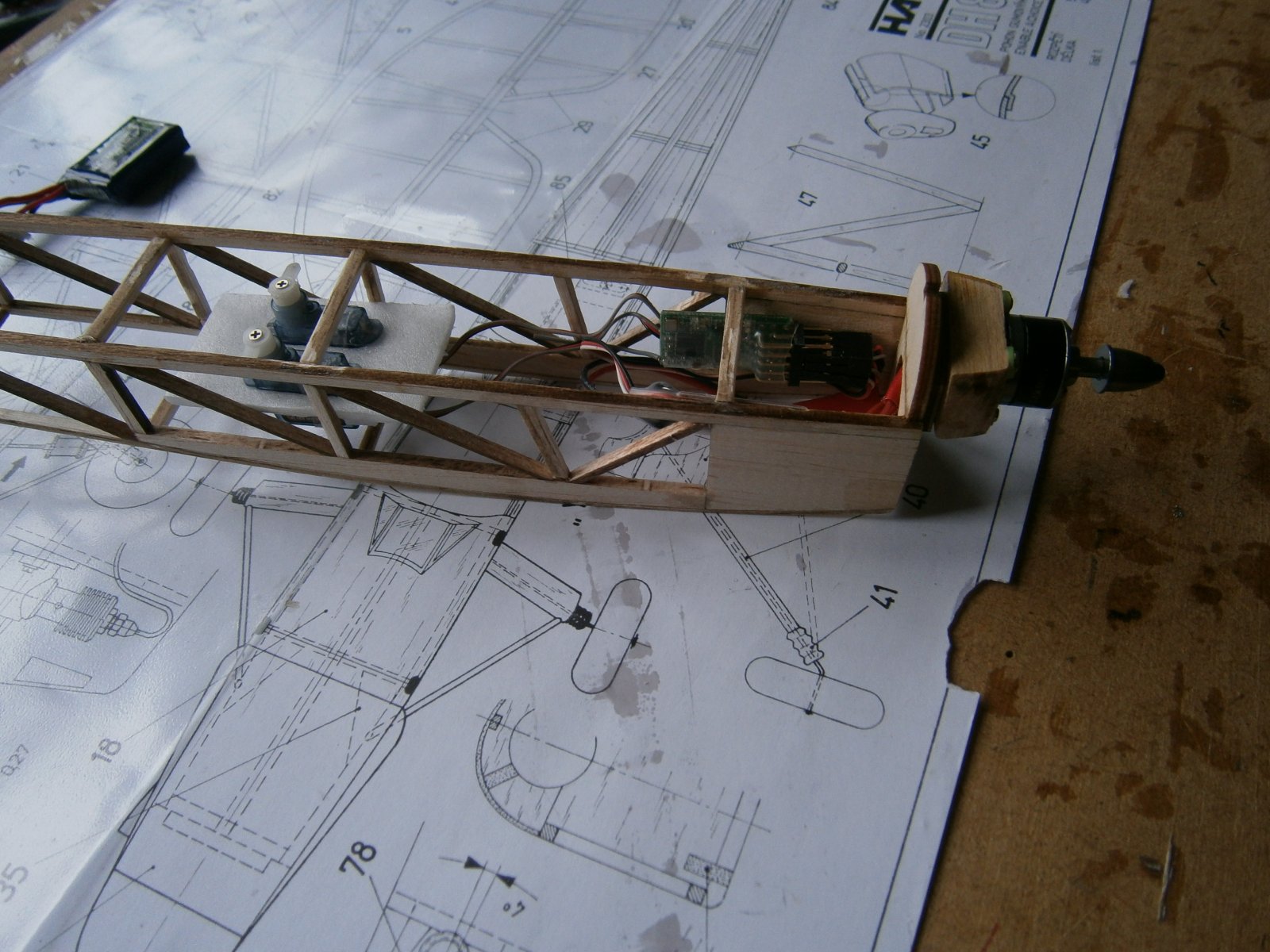

    We hadden een snipperdag vandaag dus weer wat vooruitgang . motor en esc zijn ingebouwd , servo's en ontvanger kregen een voorlopige plaats . Veel speelruimte is er niet maar k'heb al erger meegemaakt . Er is nog ruimte om met de lipo wat vooruit of achteruit te gaan . De apparatuur moest er al vroeg in , later zal blijken waarom . P7110002 (1).JPG
    Twee servo's idd , ik ga eerst proberen met rudder en elevator , mocht het niet genoeg zijn dan misschien ailerons maar liever niet . Nu zitten we aan ...43grammetjes . :p

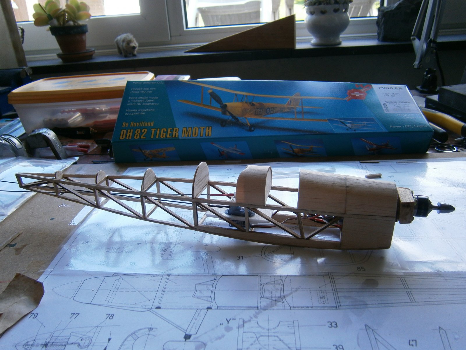

    Thx Eric . Wel er wordt al begonnen aan de bovenbouw van de romp , daarom moest apparatuur er al vroeg in . Ook de servostangen zitten gereed . De onderkant zal zo lang mogelijk open en bereikbaar zijn maar t'is kwestie van vooruitdenken .

    Nog een beetje bovenbouw , daarna ga ik eerst de staartvlakken beginnen . Nu eerst weekend met fly in op zondag dus morgen wat oefenvluchtjes en dan zondag showtime :cool:

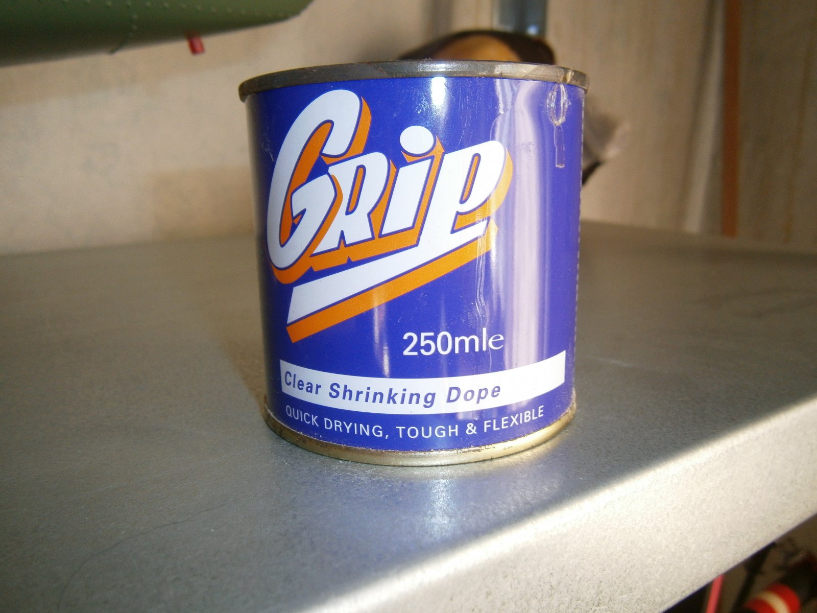

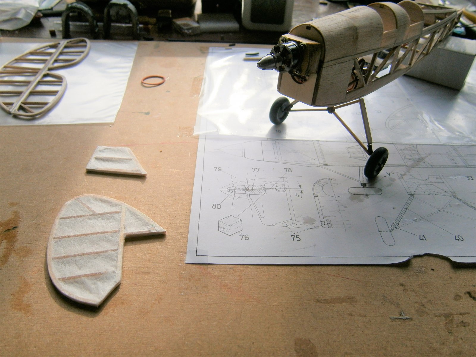

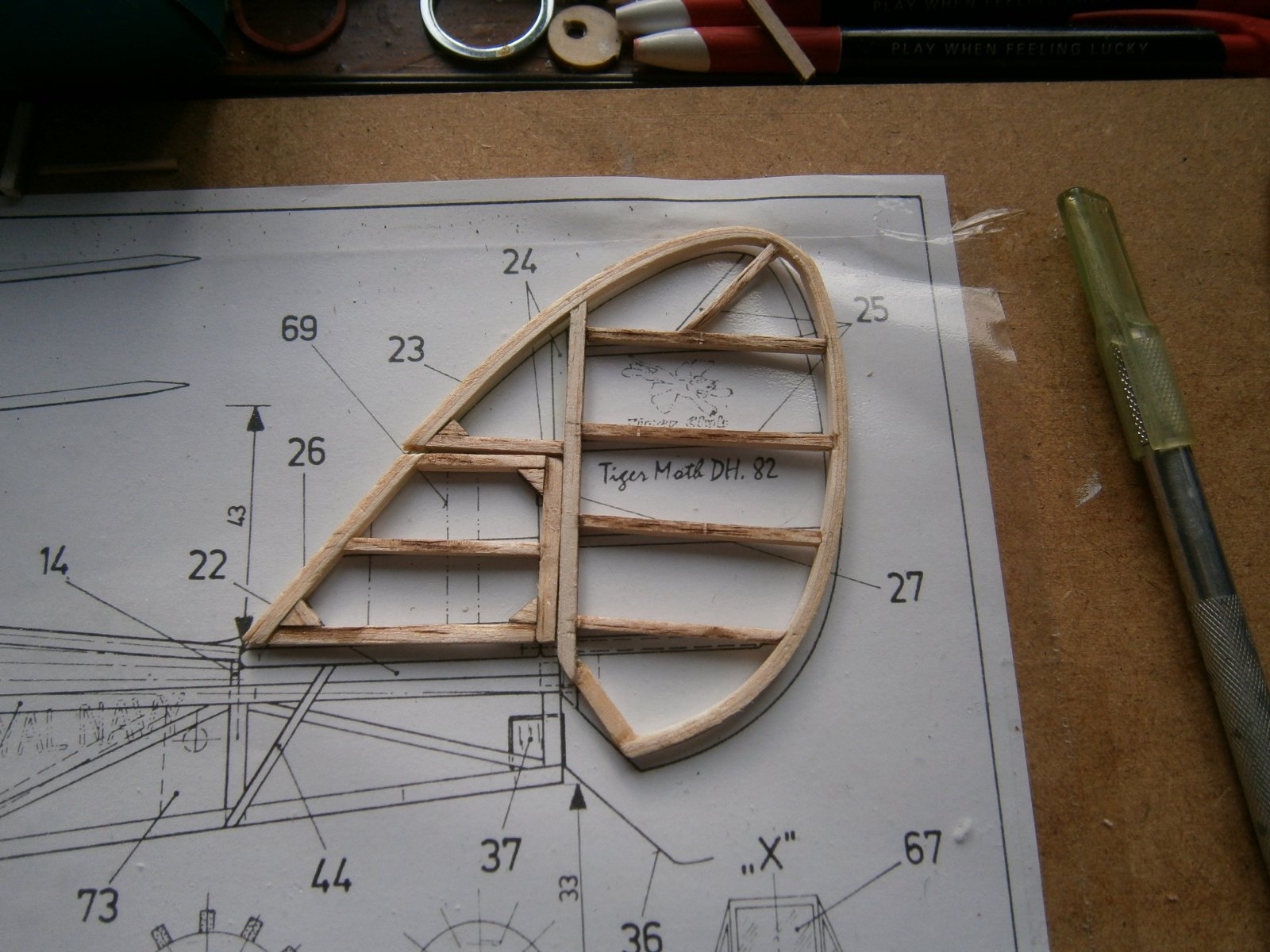

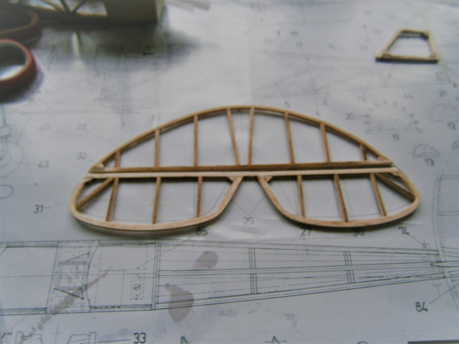

    Goed verder , elevator , de randen moet je zelf niet buigen . Die zitten voorgevormd in de kit . Top dus . Hier gaan we de bekleding ook eens bekijken . De elevator is een relatiief "simpel " stuk om te bespannen , met wat ? Kweenogniet , papier of ...

    Richtingsroer is ook af , verder nog wat bovenbouw aan de romp en ... ik heb nog een potje "dope" gevonden in mijn rommelkot . Haha , bij de kit zit papier dus ik vermoed dat ze oorspronkelijk willen dat je die richting uit gaat . Ik moet het echter nog lezen . Met deze methode ben ik wel vertrouwd van toen ik een Demoiselle van SIG gebouwd heb . Het is juist de goede verhouding vinden om de dope wat te verdunnen zodat de frames niet krom trekken bij het opdrogen en dat het papier toch mooi gespannen is . Retro man , vintage of whatever , in ieder geval uit grootvaders tijd o_O

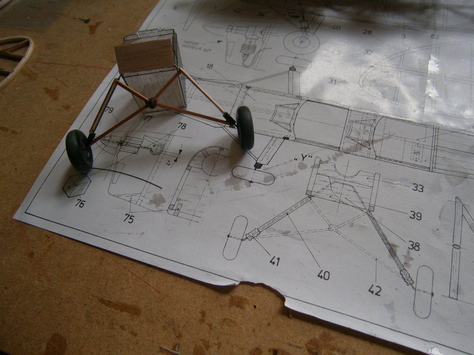

    Nog geen vleugels maar wel al een onderstel ,

    en wat voor accu ga je gebruiken?
    Bij een 2S is de kv wel aan de hoge kant denk ik (zit je boven 20.000 rpm)

    Streefgewicht ? Niet bepaald iets op het oog . Het is geen F3P toestel . Mogen niet overdrijven ook natuurlijk . Ik bouw en zal af en toe eens wegen . De motor komt uit een Mini Saturn van HK en dit zijn de specs
    Specs:
    Wingspan: 580mm
    Length: 690mm
    Flying Weight: 120~140g
    Motor: 1306-10 3100KV (included)
    Propeller: GWS 6030 (included)
    en die vloog op 2s

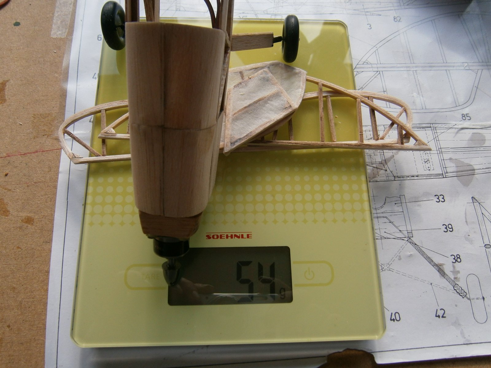

    Zo , het landingsgestel even gepast in de romp en een begin van bekleding ( met bijgeleverde papier ) van rudder . Nu gaan even een pauze nemen . Toen mijn chef hoorde dat ik een bouwverslag aan het maken was voor dit forum , toen zei hij neem maar even wat verlof jongen . De boog kan niet altijd gespannen staan . :hammer:Dus een weekje Ardennen , goede lucht , trappistje enz enz . :cool: :offtopic: o jee , dan maar even terug on topic , gewicht zit nu op ( voor zover weegschaaltje betrouwbaar is ) op 54 gr .
