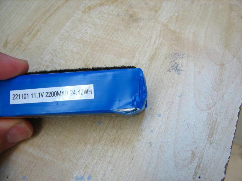

En het was een beste smak die de P 51 maakte, waarbij ik benieuwd was hoe ie erbij lang. Ik moet eerlijk zeggen dat ik erg, maar dan ook erg onder de indruk ben van de kwaliteit van deze kist. Gezien de smak minimale schade. Prop, motorkapje, en de spinner gebroken, thats it! (nah ja, op de lipo na, foto van de lipo komt nog)
Weinig vervorming van het piepschuim, een meevaller dus. ff spelen met de waterkoker en klaar is Klara. De P 51 staat te wachten op de onderdelen en dan is ie weer klaar om te vliegen!

Nog ff een vraagje aan de heren. Hier een lipo die een tik heeft gehad. Voorzover ik het kan zien is ie nog heel, alleen weet ik niet of ik deze nog kan gebruiken.
