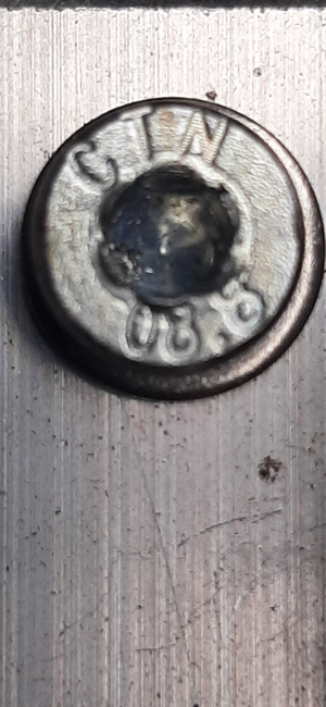

    Helaas, van mijn proboat de inbus van de knelkoppeling stuk gedraaid.
    Motor is inmiddels niet veel soeps meer. Dus wil ik deze vervangen.
    Maar moet ik wel de inbus los krijgen.
    Alle tips zijn welkom.
    Mvg ben keizer

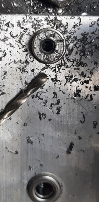

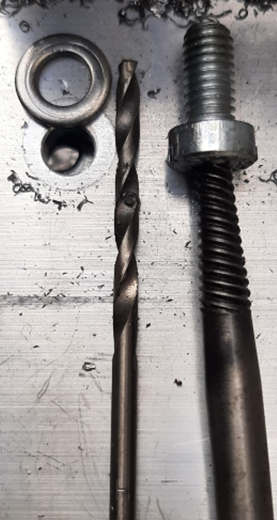

    Ik heb dit probleem laatst ook gehad, terugdraaiers zijn vaak niet zo klein verkrijgbaar.
    Ik heb de inbus een maat kleiner uitgeboord, en daarna opnieuw getapt.

    Is dat spul te boren dan
    Lijkt mij ozo hard
    mvg
    Frederik
  13. savage .26 picco
    savage .26 picco Forum veteraan
    Lid geworden:
    12 okt 2004
    Berichten:
    8.367
    Locatie:
    Hoek van Holland
    Valt mee..... Zolang je maar scherpe boortjes gebruikt.
