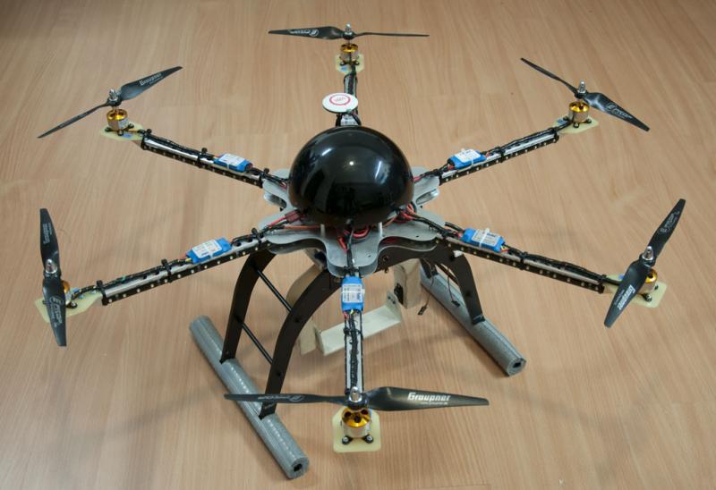

Mijn zelfbouw hexacopter zit om en nabij de 3 KG incl. GoPro en Gimball, Accu (3S 5000mAmp) zeg maar vliegklaar, en die gaat als een speer omhoog.

Wauw, erg netjes gedaan, die blijf ik volgen!^^ Hoe zit dat met die flightcontroller? Hij is verhoogd t.o.v. het frame, is dat om de bekabeling eronder op te bergen? En zit die verhoging erbij of is die ook los te koop?
